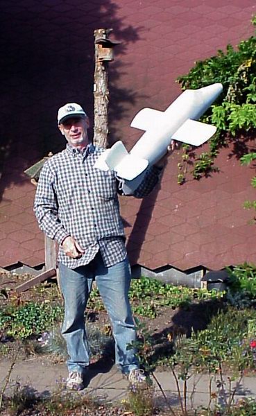

Beitrag 58616 [Alter Beitrag09. Oktober 2004 um 23:50]
... ja und dann rein mit Epoxy und dem Teil, nochmals ausrichten und warten.
(das Bild war noch vor dem kleben gemacht)
Sieht gut aus! Genau so habe ich es gemeint.
Wenn ich morgen dazukomme, werden noch die Nähte gezogen.

Jetzt ist das Heck voll eingeklebt und der Rohbau ist fertig.
Schätzungsweise werde ich mich jetzt mit den Boostern beschäftigen müssen...

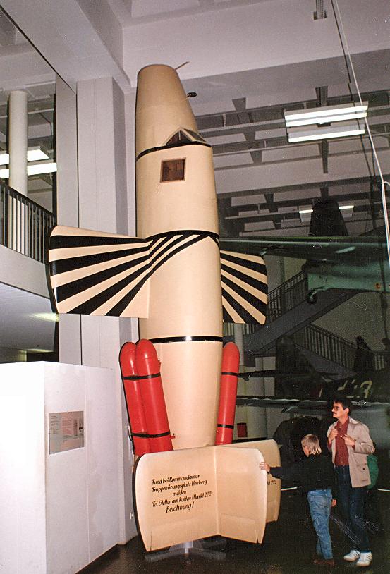

Beitrag 58754 [Alter Beitrag11. Oktober 2004 um 18:36]
wie wäre es mit dieser lackierung???

Beitrag 58759 [Alter Beitrag11. Oktober 2004 um 19:09]
Ist das Teil aus dem Deutschen Museum, oder? Wäre für meinen Geschmack auf jedenfall besser als spätere Lackierungsvarianten, die abseits aller politischen Grundsatzfragen auch noch das Wiederfinden des Modells erschweren...
