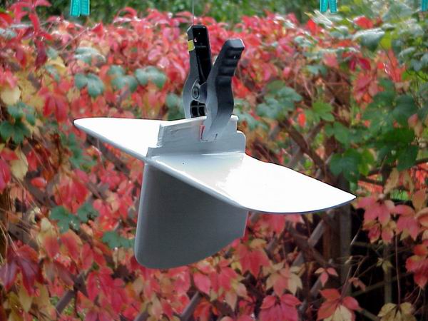

Beiträge: 3076
He Andi, danke für deine Tips. Heute reichte meine Zeit nur zum schleifen und spritzspachteln. Folgende Datei wurde angehängt:

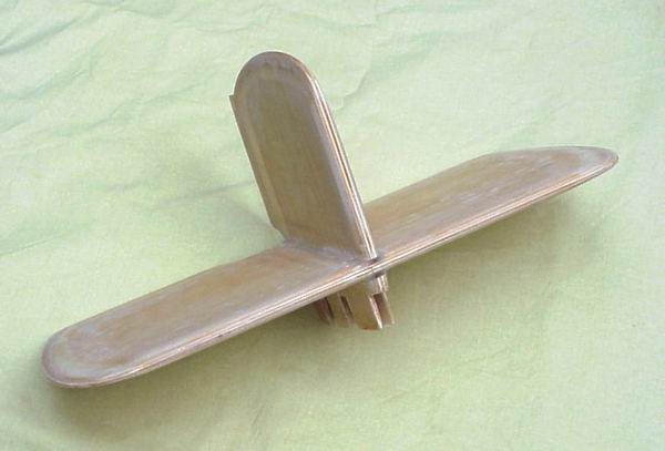

Beiträge: 3076
zum einkleben werde ich mir Zeit und Ruhe nehmen. Ciao, Rolli Folgende Datei wurde angehängt:

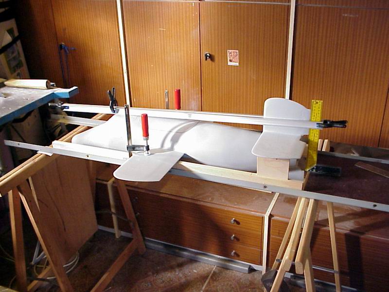

Beiträge: 3076
Zitat: Sage mal, was sagen Deine Nachbarn eigentlich dazu, dass in Deiner Hecke immer Raketen hängen?
Die denken, ich habe so was wie einen Raketenbaum  muss immer feste gießen... Habe es heute gewagt und das Heck eingeklebt. Zuvor habe ich mir ein gerades und paralleles Gestell aus Winkeleisen und Leisten gebaut wo die Bachem Natter an den Flügeln angeklemmt wurde. Alles ausgemessen und alle Seiten parallel gestellt. War nicht so besonders schwer das Heck auszurichten... Folgende Datei wurde angehängt:

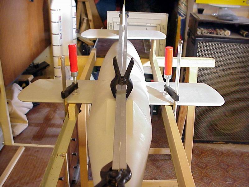

Beiträge: 3076
... ja und dann rein mit Epoxy und dem Teil, nochmals ausrichten und warten. (das Bild war noch vor dem kleben gemacht) Wenn ich morgen dazukomme, werden noch die Nähte gezogen. Das Teil wiegt nun mittlerweile 2700g. Folgende Datei wurde angehängt:
