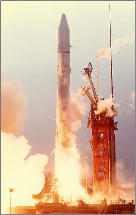

Hallo!
Ich plane im Moment mein erstes Scale-Projekt - eine Atlas-Centaur im Masstab 1/30.
Das Modell wird 130cm gross und wird einen Durchmesser von ca. 10 cm haben,
das angestrebte Gewicht ist 1 kg ohne Motoren. Als Antrieb ist ein AT I161W und zwei Estes C6-0 vorgesehen.
Die 2 C6 werden nach 2 Sekunden abgeworfen (Es soll ja realistisch aussehen, oder etwa nicht?)
un kommen am eigenen Fallschirm (Natürlich self-made) herunter. Am Scheitel wirft ein R-DAS den Drogue aus,
auf 150m folgt der Main. Das grösste Problem sind die Atlas-Steuerdüsen, die ich im schlimmsten Fall nach jedem Flug
auswechseln muss. Das Original sieht so aus:
