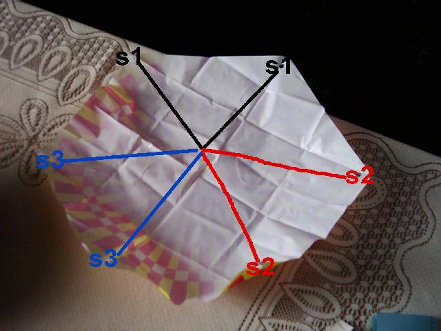

also:
10 Treibsätze B4-0
WICHTIG: 18 mm Raketenmotor ohne Verzögerung! Nur verwenden für die untere Stufe von Zweistufenmodellen. Sicherheitszündschnüre sind dabei. Elektroanzünder unter Best.Nr.: 7000.
ist der elektroanzünder ein muss?
is der Fallschirm so richtig?
wieviel sollte forn noch frei sein? und wie wird das an die rakete befestigt damit es auch hällt?

Beitrag 57596 [Alter Beitrag28. September 2004 um 17:02]
also mit den B4-0 kommst du nicht weit, die haben keine Verzögerungs- bzw. ausstoßladung, is also nix da das den Fallschirm auswerfen kann, am besten wären wohl B6-4(teuer Estes) oder B4-4(machen dreck, SF)...
mfg roman

[Melden] Profil von Chriss_K anzeigen    Chriss_K eine private Nachricht schicken   Besuche Chriss_K's Homepage    Mehr Beiträge von Chriss_K finden
wieviel schurr muss in der mitte des Fallschirmes übrig bleiben damit ich weiss wo ich die schurr verknüpfungen befestigen bzw bekleben sollte
