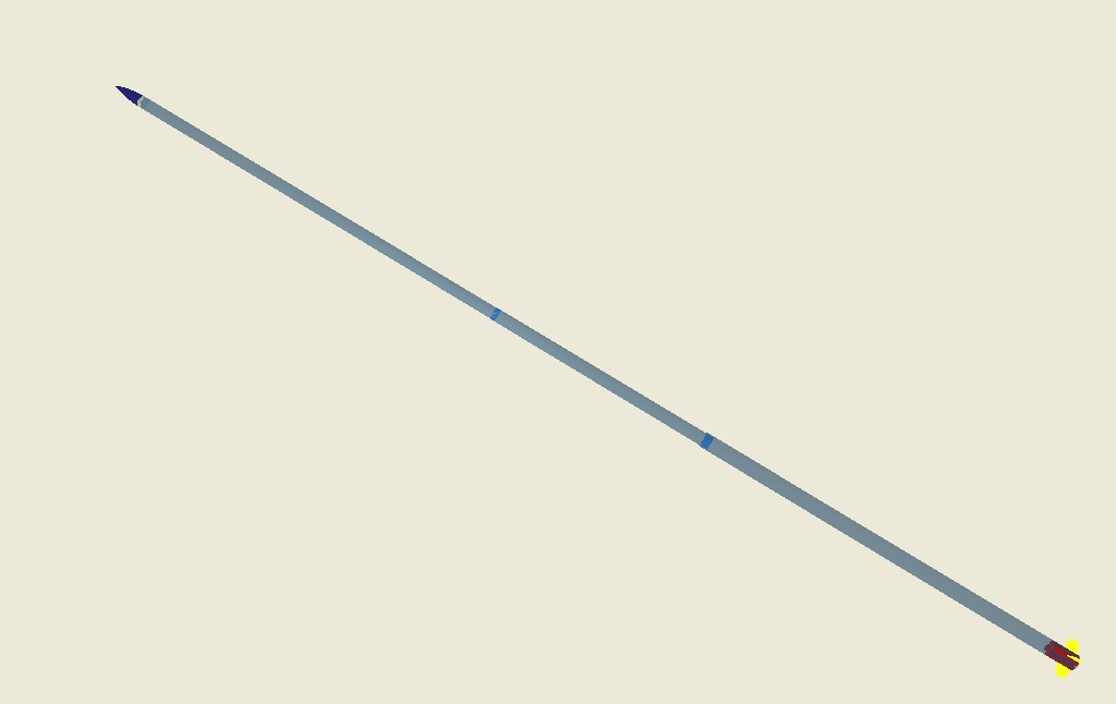

ich habe leider nur spacecad 2.1 und da kann ich ja nicht ein 3D modell anschauen oder berechnen lassen wie lang der Startleitstab sein muss. kann evtl. jemand mit der Datei auf der ersten seite mal ein 3D bild posten und Schreiben wie lang der Leitstab sein muss?

kein Problem Startstablänge min. 1,2m Gruß Felix Folgende Datei wurde angehängt:

Super, danke Mann! genau so sieht sie aus! ich habe erst einen längeren startleitstab eingeplant aber nun kann ich doch meine kürzere Variante von der Startrampe nehmen. ich werde erstmal anstatt Rail einen 6x6mm Vier-kant-stahl benutzen der dann mit einen Vierkant-rohr an der Rakete hängt. das ist dann stabiler als ein Leitstab und besser für die Pneumatische anlage die die Rampe aufstellt!

Hi Battle, also mit dem Vierkant wäre ich vorsichtig! Das muss dann wirklich gut passen! Sobald du da eine leichte verdrehung zwischen den Segmenten hast, oder der Vierkant "zu scharfkantig" ist, baust du dir eine "Bremse" ein. Das dürfte gerade bei den Abmessungen deiner Rakete sehr wichtig sein. Bei seitlichem Druck (Seitenwind) hast du dann jeweils 4 Auflagepunkte pro Leitröhrchen. Bei einem Rundrohr ist es nur einer (Ok,wenns schief angeklebt ist, sind auch 2  ) Gruss M.
ist dann auch nur für die grösseren Raketen. aber das problem ist das ich hier in der nähe noch keinen kenne der mir ein Vierkantrohr schlitzen kann, das ich dann als Rail nehmen würde! diese ITEM profile sind so wie ich dass mit bekommen habe doch recht teuer, oder? Stahlleitstab habe ich in der nähe auch nicht direkt gefunden deshalb nehme ich den Viekantstahl. das leitröhrchen dazu ist aber so gross das maximal zwei flächen an der stange reiben könnten!
