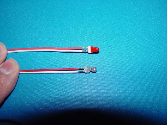

Beitrag 40858 [Alter Beitrag14. Dezember 2003 um 21:19]
Die SN0's sehen so aus:

Beitrag 40860 [Alter Beitrag14. Dezember 2003 um 22:42]
Den Glaskolben der Glühlampe würdest du nur mit einer Diamantscheibe abkriegen, ohne den Glühdraht zu zerstören. Und dann ist die Wahrscheinlichkeit groß, dass du den Glühdraht beschädigst, wenn du die Zündwatte in Kontakt bringst. SP lässt sich mit der Glühlampe gar nicht zünden (vor Jahren schon probiert big grin ) weil die Wärmemenge des Glühdrahts nicht ausreicht. Lange zeit haben wir dann mit Blitzlampen ausgelöst. Die zünden vor allem die schwarze Blitzwatte sicher, sind aber kaum mehr zu bekommen . Ihr Vorteil liegt im wesentlich geringeren Strombedarf gegenüber den SNO.
Aber alles in allem gibt es zu den SNO keine vernünftige Alternative, es sei denn man ist von der Stromversorgung aúf eine einzelne Knopfzelle beschränkt.

Beitrag 40891 [Alter Beitrag15. Dezember 2003 um 13:08]
Hi !
Das mit dem Mini- Glühlampen mörden *lol* und zum Zünder Umfunktionieren funktioniert zwar in der Tat - aber mit einer Wahrscheinlichkeit und Sicherheit, dass ich`s nicht machen würde. wink
Einige sind da schon drauf gekommen, dass man in der Richtung tatsächlich Geld sparen könne, beispielsweise von den Lichter- Ketten von den Weihnachtsbäumen einzeln die Lämpchen herunterzuschneiden - die Methode preist Perfectflite (Altimeter- Hersteller) sogar an...
Aber die Arbeit und die res. Unsicherheit, die man dabei hat, verweist dann doch auf Brückenzünder u.ä..
SN0 sind da schon deutlich besser dafür geeignet!

Beitrag 40897 [Alter Beitrag15. Dezember 2003 um 14:48]
Hi Achim,
was nimmst Du in so einem Fall?
Hi Andreas,
Blitzlampen, die zünden schon bei wenigen mA. Bevor ich ASOs kannte habe ich die ausschliesslich verwendet - mit gutem Erfolg. An den Lampen braucht man nichts manipuliere. Die Hitze reicht für Blitzwatte völlig aus. Sie muss der Lampe nur satt anliegen.

Beitrag 40920 [Alter Beitrag15. Dezember 2003 um 18:24]
Hi !
Hier bildlich - was ich meinte:
http://www.perfectflite.com/Downloads/MAWDManual.pdf
