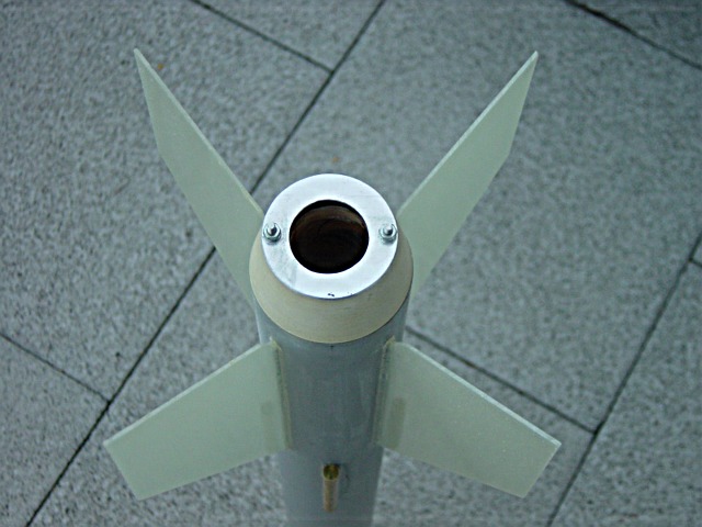

mal wieder ein paar Bilder vom Baufortschritt.
1.) Verjüngung und Motorhalterung

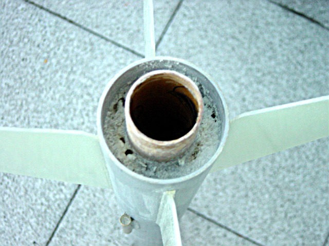

2.) um den Flossen größtmöglichen Halt zu geben, sind diese nicht nur sauber verklebt, sondern die Hohlräume auch noch mit Bauschaum ausgeschäumt. Ich meine, dass man einen deutlichen Stabilitätszuwachs feststellen kann.

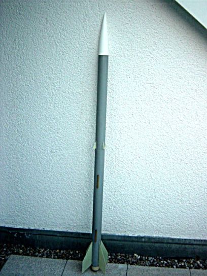

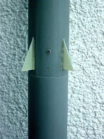

3.) so sieht nun der verschraubte Kuppler aus. Darunter ist eine der Bohrungen für den SALT3 zu erkennen.

Hallo Oliver, sind das Führungsösen (also keine Rail)?
Beiträge: 8378
Beitrag 33743 [Alter Beitrag11. August 2003 um 23:03]
Das sind die Standard-PML-Messing-Leitröhrchen, die bei der BBX-Oberstufe auf 6 mm Leitstäbe ausgelegt sind (ja, soweit hab ich mir den Bausatz schon angekuckt ;-).

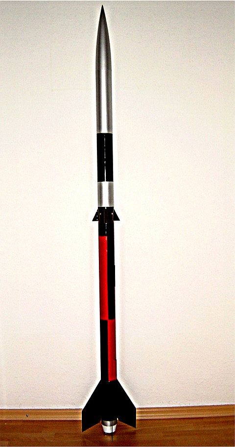

Beitrag 34458 [Alter Beitrag23. August 2003 um 17:51]
Es ist vollbracht. Wieder mal ein Schmuckstück aus der Lackiererwerkstatt von Horst.
SALT3 ist eingebaut, beide Fallschirme sind gepackt, under Motor für den Jungfernflug wartet auf den Zusammenbau.

Hi Oliver !
Schaut spitze aus !
Ich hoffe Du bist nächstes Wochenende in Roggden und hast da den Erstflug geplant !?
Gruss Fritz

Sieht toll aus!
Herzlichen Glückwunsch...!
