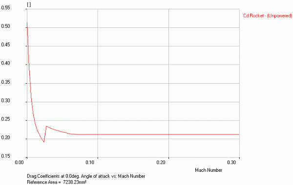

Mach doch mal eine Vergleichsrechnung mit dem Programm Aerolab. Es kann Dir u.a. einen cw berechnen. Anbei ein Plot, wie sowas aussehen könnte. Das Diagramm ist von Rollis A4.
Gruß, Sebastian
