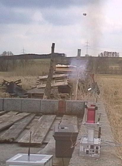

Mit dem BC-360 war das natürlich ein wenig peinlich, als ich den Prüfstand zwar eingeschaltet, aber nicht scharfgeschaltet habe. Man hat sich halt so an den Benutzerkomfort des SALT-3 gewöhnt, der ist von selber scharf . Also mußte ich meinen eigenen BC-360 auspacken und das versäumte nachholen. Hier eine kleine Besonderheit: ganz oben am Bildrand sieht man den herausfliegenden Düsenpfropfen:

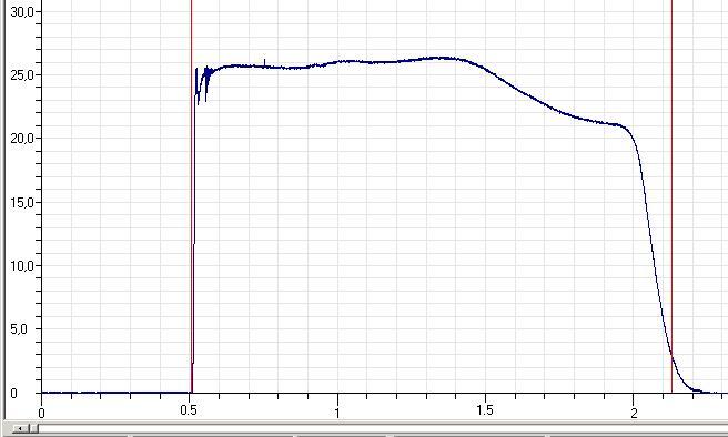

Das kam dabei heraus:

Kleine Ergänzung: der AT G64 kommt auf 120 Ns, der BC-125 auf rund 180 Ns. Das sind immerhin 50% mehr Impuls als der G64 allein mitbringt.
