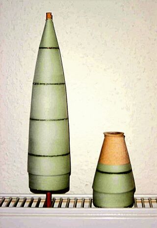

Material für die Spitze ist Styrodur (50mm stark, gibts beim Praktiker als Einzelplatten). Allerdings habe ich die Spitze nicht mit der Bohrmaschine gemacht, sonder mit meiner Drechselbank. Um sie sauber zu zentrieren, verwende ich immer eine Dübelleiste, auf die ich die einzelnen Blöcke aufschiebe. diese werden dann mit Ponal verleimt (s. auch Link von Tom). Vielleicht hierzu noch ein Tip : Es ist vollkommen ausreichend, wenn man die Blöcke nur in der Mitte mit ganz wenig Ponal verklebt. Dadurch hat man eine kleine Klebestelle, und tut sich dann beim Schleifen wesentlich leichter.
Um zusätzliche Stabilität zu gewinnen habe ich heute die Spitze mit 80g. Gewebe laminiert. Morgen werde ich sie verspachteln und schleifen.
Ach ja, die Maße :
Länge: 220 mm
Durchmesser : 64 mm
Das andere Teil wird mein Abschluß und zugleich die untere Aufnahme für meinen BC125. Um eine höhere Stabilität im unteren Drittel zu bekommen, habe ich hier einen Balsaklotz angepaßt. Verklebt ist das Ganze mit Epoxyd, verstärkt mit Microballons. Auch diese Teil habe ich zusätzlich laminiert.
