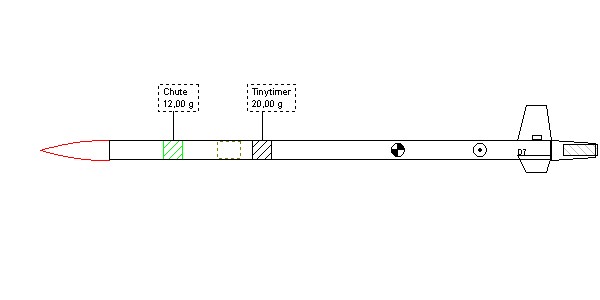

Ich plane gerade eine Low- bis Midpower Rakete (D7 bis E-soundso), die ich mit Tinytimer und Pyrowatte als
Ausstoßladung für den Fallschirm versehen möchte.
Mein erstes Projekt in dieser Richtung sozusagen.
Die Rakete soll einen Durchmesser von 40mm haben, die Länge beträgt ca. 900mm. Das Körperrohr wird
aus GFK hergestellt.

Hey, danke für die Antworten! Das ging ja flott!smile
@Johannes:
Das Volumen vom Raum unter dem Kolben habe ich leider noch
nicht berechnet. Daß soviel Gas entsteht, habe ich nicht gedacht.
Leider mißt meine Waage lediglich auf 1gr. (un)genau, deswegen
werde ich mich wohl mit der von Achim beschriebenen walnuß-
großen Menge herantasten.

Anbei
