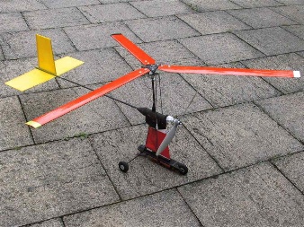

Das mit dem Tragschrauber ist wohl sehr schwer zu verwirklichen.
der Treibsatz müsste mit dem Rotor auf einer Ebene liegen. (und das seeeehhhhrrr exakt.
aber bis sich der Rotor angefangen hat zu drehen (der hat sicher eine große Trägheit) ist der Treibsatz schon lange ausgebrannt.

ich meinte schon einen Tragschrauber. Die Überlegung ist: Mit dem Treibsatzt auf eine Höhe zu bringen und dann zu Autorotieren. Der Rotor wird vorher angedreht und dann der Treibsatzt gezündet.
@korbi
Warum sollte der Treibsatzt mit dem Rotor auf einer Ebene liegen?
Der Rotormast muss 8° nach hinten geneigt sein, damit der Rotor weiterdreht.

Der Rotor ist eine Fläche die Wiederstand leistet (besonders wenn er sich dreht) Daher:wenn der Treibsatz nicht auf einer Ebene ist wird sich dein Tragschrauber überschlagen.

Ich würde mal sagen, das man den Treibsatzt dicht unter dem Rotor plazieren muss. ruhe Und dann auch noch vor dem Schwerpunkt.(wie ein hochstart Haken)
Oder den Treibsatzt genau wie beim Motorsturz nach unten richten, denn ich brauche ja nur den Vortrieb..
Du meintest wahrscheinlich, das ich ihn unter dem Rumpf anbringe?
Ausserdem muss man bedenken, das die Blätter schlagen, das heist, das se vorne nach oben gehen. Dadürch würde ein weiterer Wiederstand entstehen...
Aber ich lasse das sowieso, weil das mir jetzt zu aufwendig wäre...

Ich würde mal sagen, dass es egal ist wo der Treibsatz ist, allerdings muss die Rakete an sich stabil sein. Und dafür muss im Steigflug der Rotor hinten sein, weil der massig Luftwiderstand erzeugt. Dass der Motor wie ein Hochstarthaken funktioniert, wenn er vor dem Schwerpunkt platziert ist, ist ein häufig gemachter Fehler. Da er fest mit der Rakete verbunden ist, kann er Richtungsabweichungen nicht korrigieren.
Prinzipiell ist es möglich, aber es ist wohl zu viel Luftwiderstand für einen ordentlichen Flug... wobei, Held 1000, schiebt lange...

da ich denke das machne nicht wissen was ein Tragschrauber ist:
