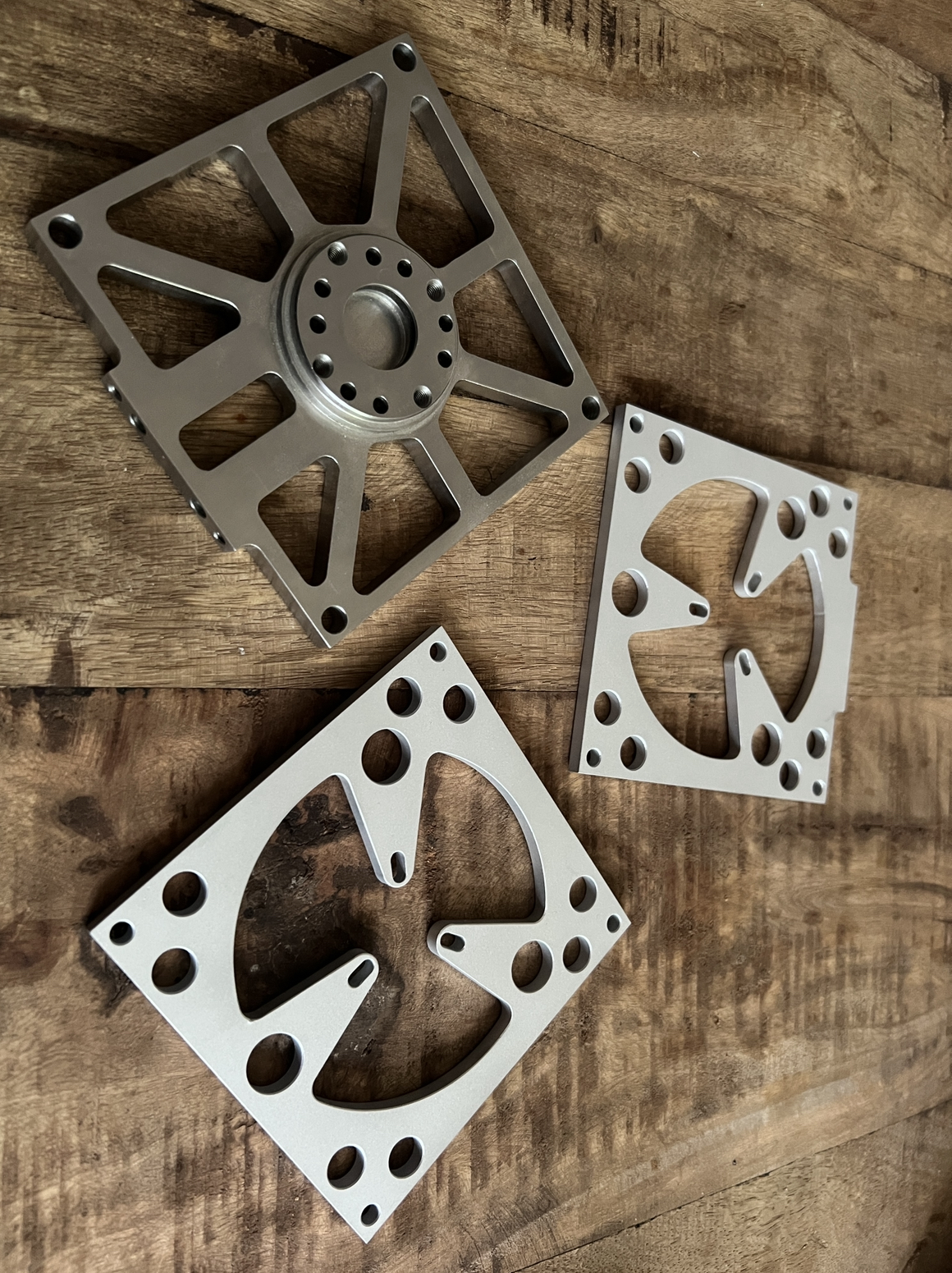

da muss ich ein wenig ausholen.. Ich fange mal so an ... Über die Jahre und die vielen Projekte privat wie auch beruflich habe ich eine kleine Sammlung an Teilen und Baumaterialien angelegt. Geht es jetzt darum eine neue Aufgabenstellung um zu setzten habe ich mir angewöhnt nicht direkt frei los zu designen sondern erstmal alles durch zu schauen was denn so noch im Fundus vorhanden ist. Somit kann ich mehrere Fliegen mit einer Klappe schlagen. > Ich schaffe wieder Platz, gebe einem alten teil eine neue Aufgabe und spare auch noch Geld :-) Meine ganze Konstruktion dreht sich dann quasi um die vorhandenen Bestandteile und alles andere wird daran adaptiert.. So habe ich es auch bei meiner Rail 2.0 gemacht ...
Jetzt zu dem hier .. Das etwas komplexere Edelstahl Teil das du auf dem Bild siehst ist ein Prototyp Überbleibsel eines Dioden Laser Barren Burn In Teststands mit Wasserkühl Kanälen den ich mal 2004 für das Fraunhofer ILT in Aachen konstruiert hatte... Ich fand das Teil so cool das ich es als Andenken nach Ende des Projektes behalten hatte. Auch wenn ich keinen Plan hatte was ich damit machen soll... Briefbeschwerer ? keine Ahnung aber auf jeden Fall hatte es emotionalen Wert ;-)
Als mir das dann in die Hände gefallen ist nach meinem Gespräch mit Andreas B. auf dem RJD über "Führungs" Möglichkeiten beim Start... danach war klar "jetzt ist die Zeit gekommen" wo es mit leichter Modifikation einen zweitem Zweck erfüllen darf ...
Die Basis war also gegeben. Die zwei Alu Teile habe ich dann passend gezeichnet und erodieren lassen.
Es kommen noch einige Fundus Teile dazu, um das ganze dann an meiner 5mm Rail oder an jeder anderen 6mm Rail an zu bauen ... Viele Grüsse Marco

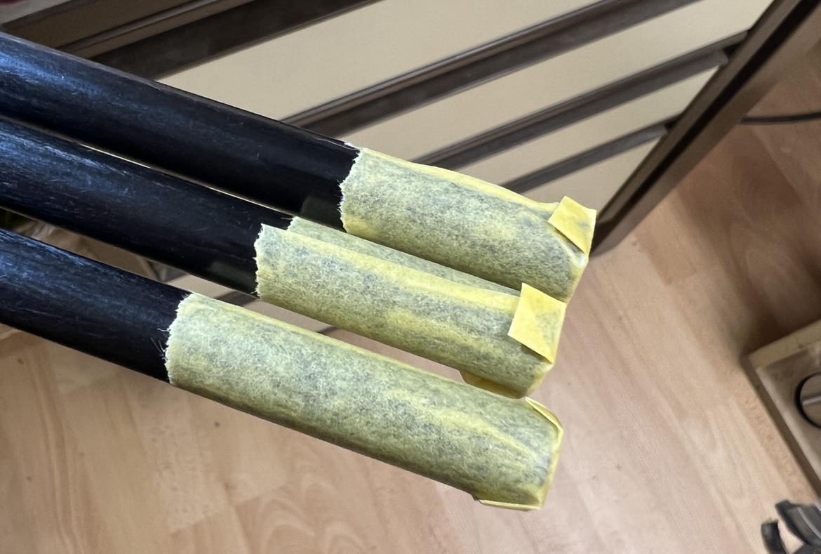

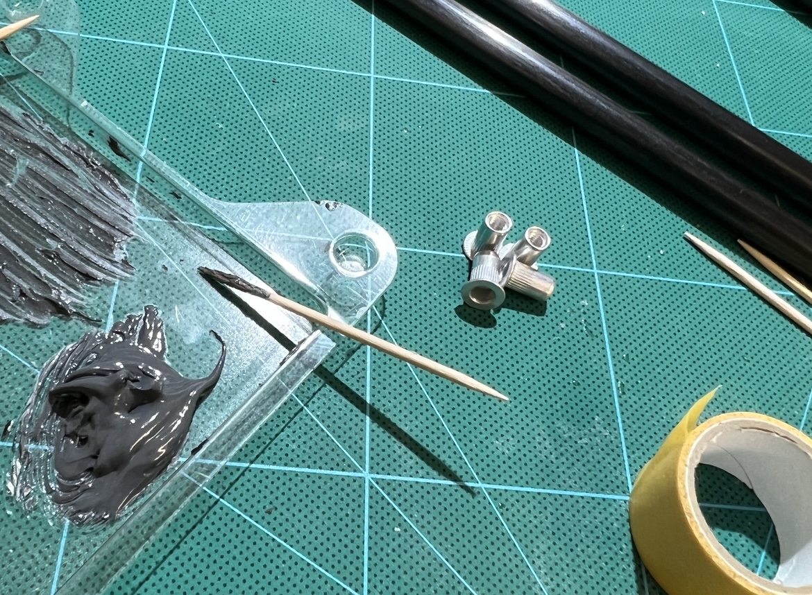

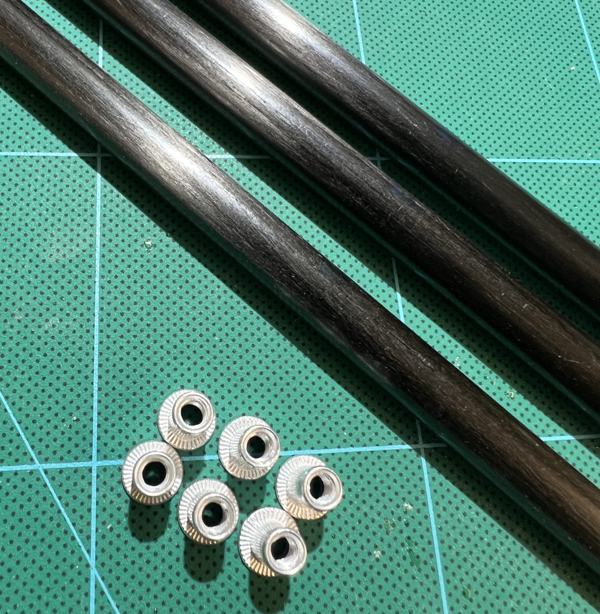

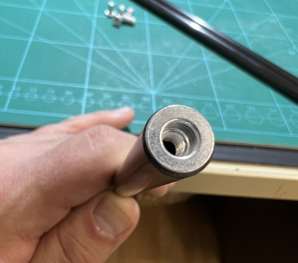

Als Führung habe ich mich für CFK Rohr entschieden um möglichst grade Rohre zu haben …
Um das ganze zu befestigen habe ich an den Enden Alu Gewinde Hülsen mit Bund eingeklebt ..
Die trocknen jetzt fixiert bis morgen durch ..

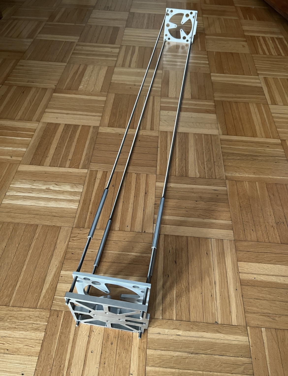

Des Weiteren habe ich angefangen am „Käfig“ zu arbeiten.

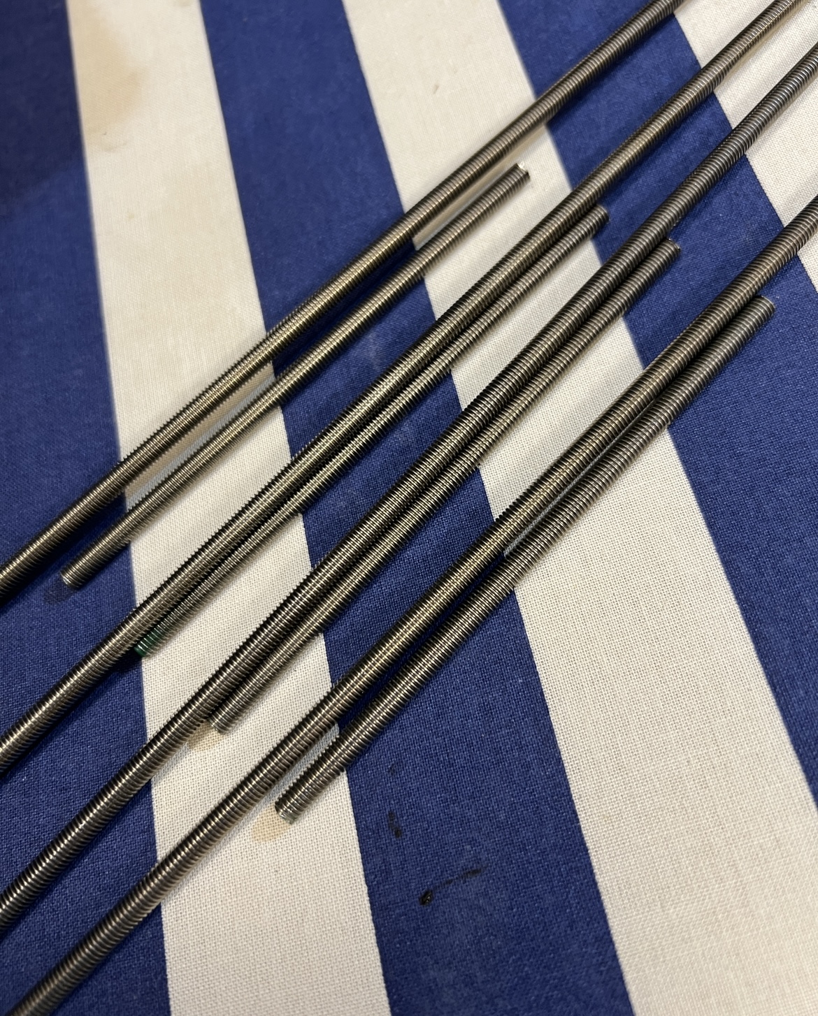

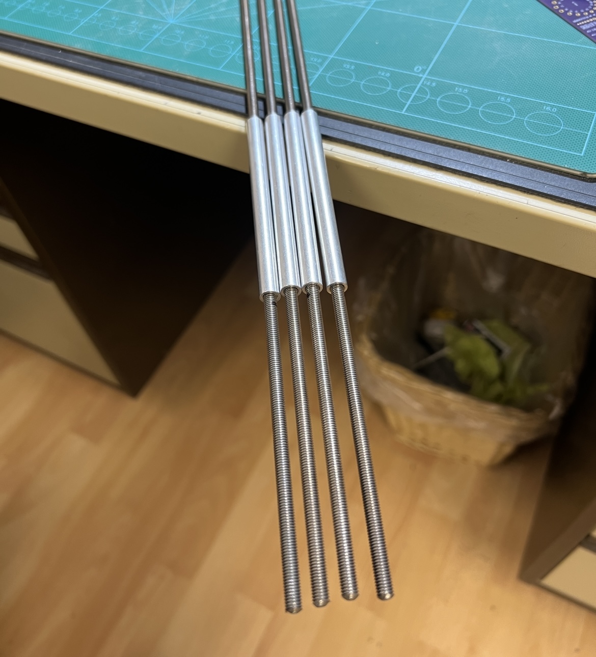

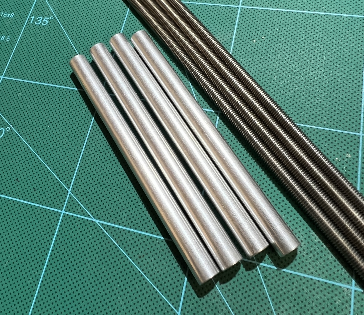

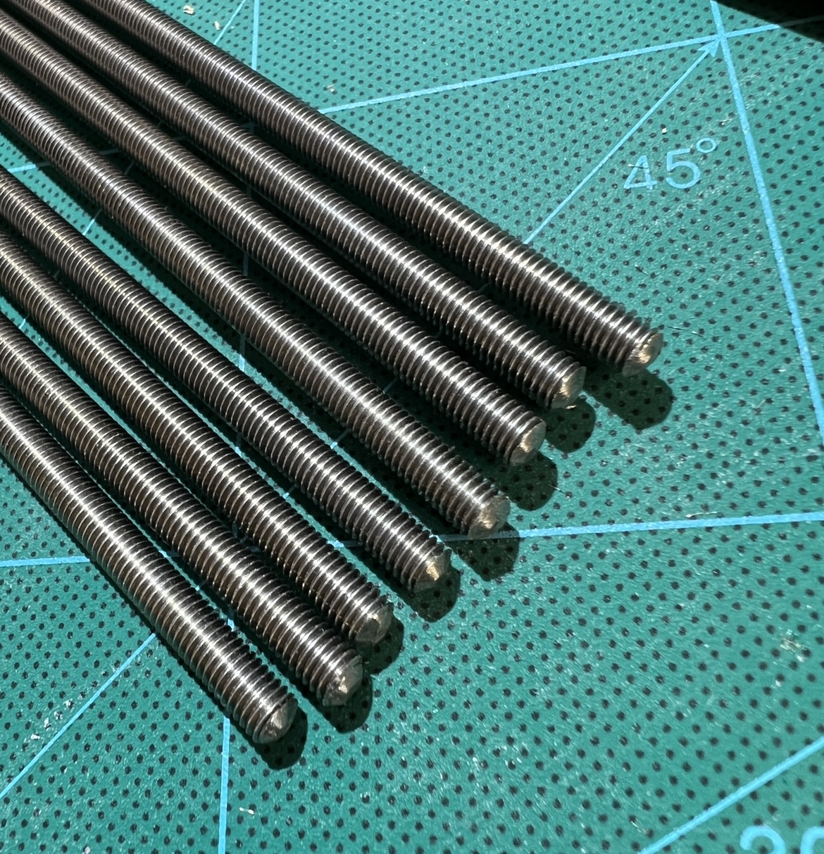

Da die Max Länge der Gewindestangen die man standardmäßig und vor allem nicht krumm und schepp zu bekommen war 1m beträgt und meine Führungsstäbe genau so lange sind, habe ich sie geteilt und das ganze mit Alu Gewinde Hülsen entsprechend verlängert. Auch dort sind die Gewindestangen eingeklebt.
So sah das dann bei der Anprobe aus .. so kann man sich das ganze schon besser vorstellen…
