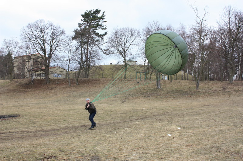

Schickes Schirmchen übrigens! eek!

Der Schirm ist der Hammer! Zu den anderen Themen kann ich leider nicht so viel sagen, außer dass ein (normal dimensionierter) Main in 320 m Höhe bei nicht allzu starkem Wind kein Problem sein sollte. Bei Deinen Fallschirmen glaube ich aber manchmal, dass ich schneller die Treppe runterlaufe als Deine Raketen landen ;-)
Beitrag 7637315 [Alter Beitrag18. Februar 2016 um 18:35]
Wenn ich schnell die Treppe herunter laufen sollte, brauche ich den Schirm roll eyes (sarcastic) Rolli
