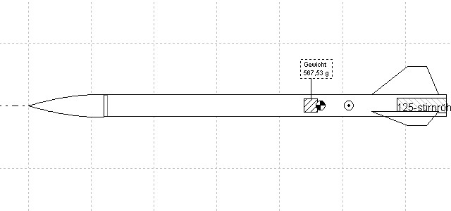

Naja, ich komme mit SpaceCAD3 gut zurecht. Die Materialdatenbank und ihre spezifischen Gewichte nutze ich kaum, da ich eh die Teile wiege und den Schwerpunkt am Ende dorthin korrigiere (oder auch nicht), wo ich ihn brauche. Das Gewicht kann man sehr gut simulieren, indem man eins einfügt und der Druckpunkt passt eigentlich immer recht gut.
Ich komme auf 818 m mit dem Stirnröhrenbrenner und auf 916 m mit dem Peakbrenner. Der BC80 bringt immerhin noch 355 m. Der F39 bringt 137 m - eher nicht so toll! Den cw-Wert habe ich mit 0,3 angesetzt.

Spitze Ogiv, angenommen Kupplerlänge ein Kaliber, mit einer Dichte von 1,63 (laut R&G Daten 163er Köper) wiegt laut Solid Edge 22g.
Meine Höhenschätzkulationen bewegen sich in der Größenordnung 850m.

Die mögliche Höhe hängt natürlich stark vom cw-Wert ab. Ich habs mit meinem Programm mal probiert (das verwendet den Datensatz der Prüfstandsmessung) und komme mit dem Stirnröhrenbrenner (BC-125"1) auf etwa 900 Meter, mit dem Peakbrenner (BC-124"4) sind es vielleicht 70m mehr.
Aber wie gesagt: je nachdem wie einer lackiert und wie sorgfältig er baut, kann der cw-Wert durchaus schwanken. Daß ein Simulationsprogramm ihn vorher schon ausrechnen will, ist ja ein netter Versuch, aber da gebe ich Tom recht: Mit etwas Erfahrung schätzen wir ihn womöglich präziser, als wir ihn "simulieren" können.
Übrigens: Die Höhe wird auch von der Qualität der Startanlage mit beeinflußt. Hakt die Schienenführung ein klein wenig, sind es vielleicht 50 oder 100 Meter weniger (nur mal so als Hausnummer).
Letzter Punkt: wir könnten den cw wert natürlich experimentell bestimmen, indem wir die Rakete mit dem SALT fliegen lassen. Dann wissen wir nämlich die Höhe und können den cw-wert rückrechnen (und nicht bloß simulieren).

Für die Druckpunkt-Berechnung gibts VCP, CPR von Bertram und möglicherweise noch andere Programme (Trajec :-/), die Höhe lässt sich schnell und flexibel mit wRASP ausrechnen. Auch da muss natürlich der cw-Wert halbwegs passen. Wenn ich meine Rakete konstruktiv komplett durchplanen will nehm ich gleich richtige CAD-Software.
Ich erhalte mit cw 6 (Oliver-Arend-Finish) eine Flughöhe von 745 m für den BC125M (Peak-Brenner). Äh, cw 0,6 natürlich. Für den BC125S, Kurzbrenner also, 654 m.

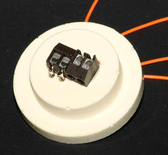

Beitrag 73541 [Alter Beitrag21. April 2005 um 00:08]
Die Zündplatte hab ich nochmal geändert. Sie hat jetzt einen Konus erhalten auf den das Röhrchen für das SP / Pyrowatte aufgesteckt wird.

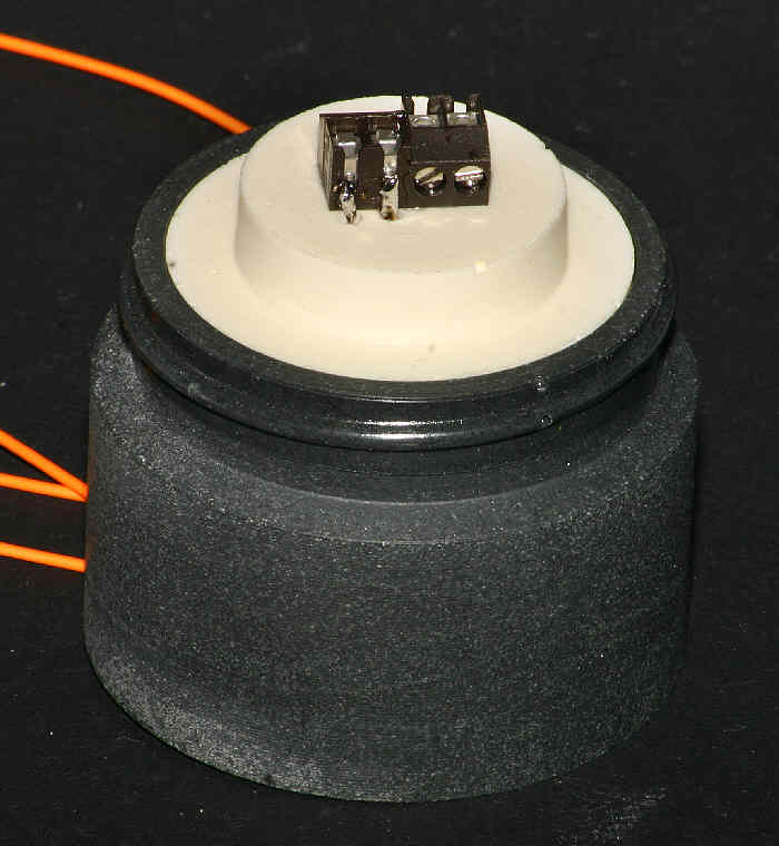

Beitrag 73542 [Alter Beitrag21. April 2005 um 00:10]
Die Zündplatte wird dann in den Schraubkuppler eingeharzt. Damit ist die Elektroniksektion abgeschlossen
