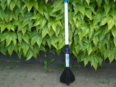

Kennt einer von Euch noch dieses Raketenmodell? Richtig, daß ist meine Prüfungsrakete aus Kassel- Calden. Nach dem Lehrgang habe ich mich irgendwie nicht von dem trennen können, was aus der Rakete wurde. Also entschloss ich mich dazu, sie wieder auf zu bauen.

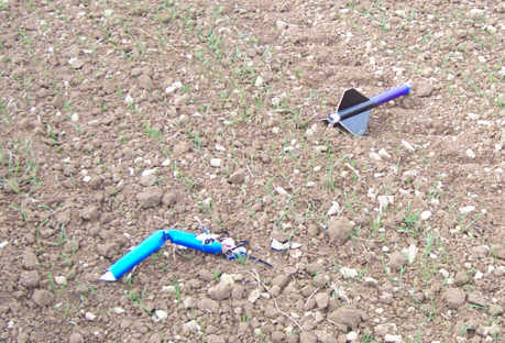

Klasse Uli!
Hier, zur Erinnerung, nochmal ein "vorher"-Bild. stick out tongue

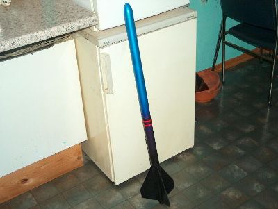

Na, ist das Modell nicht wieder hübsch? Na gut, dafür mußte ich jetzt daraus einen Mitteltrenner machen und ein bißchen schwerer ist sie auch geworden bedingt durch gewisse Verstärkungen. Sogar den total verstauchten Nasenkonus konnte ich auf diese Art wiederverwenden...*freu* Was mich allerdings gewundert hat, ist, daß die Flossen ( Balsa !!!) heilegeblieben sind. Nun gut, ich hatte peinlichst genau auf die Maserung geachtet und auch darauf, daß ich kein zu "weißes" Balsa verbaue. Außerdem war es an der Wurzel (Klebekante) 10 mm stark und zum ankleben mußte ich der Länge nach extra ne Hohlkehle reinschleifen. Am Randbogen warens dann aber nur noch 3 mm. Nochmals würde mir sowas nicht mehr passieren: --> S p e r r h o l z vor, noch...
