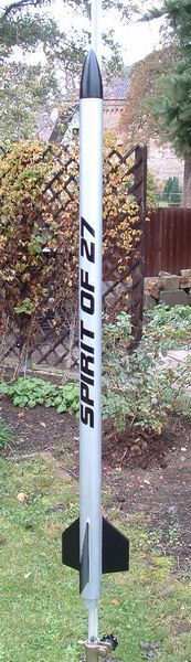

Beitrag 37931 [Alter Beitrag21. Oktober 2003 um 21:58]
ich würde über den CW-Wert gehen. Also leicht bauen aber dafür mit viel Widerstand. Ansonsten kann man nur hoffen das die Höhenmesser perfekt funktionieren werden.
Beitrag 37933 [Alter Beitrag21. Oktober 2003 um 22:04]
Hi Andreas,
... wie hast'n das gemacht? Deine bisher leichteste Rakete?
wink Ja, ja, lästert nur wink
auf alle Fälle die größte - leichteste Rakete von mir.
Länge 1050mm, Durchmesser 42mm, alles aus GFK
Leergewicht mit Fallschirm, Kolben und allem was dazugehört 285g
Ich hatte mich oben vertippt. Die 315g ist das Gewicht nach Brennschluß des Motors. Inclusive Motor sind es natürlich 345g
Ich wollte unbedingt mal beweisen, dass ich auch unter 1kg bauen kann big grin
Eigentlich wollte ich sie ja noch nicht zeigen, aber hier ist das Teil:
Beitrag 37948 [Alter Beitrag22. Oktober 2003 um 07:34]
Hallo Rolli,
ein edles Fluggerät hast'e da gebaut! Ich wünsche viel Erfolg beim Prüfungsflug!!!cool
