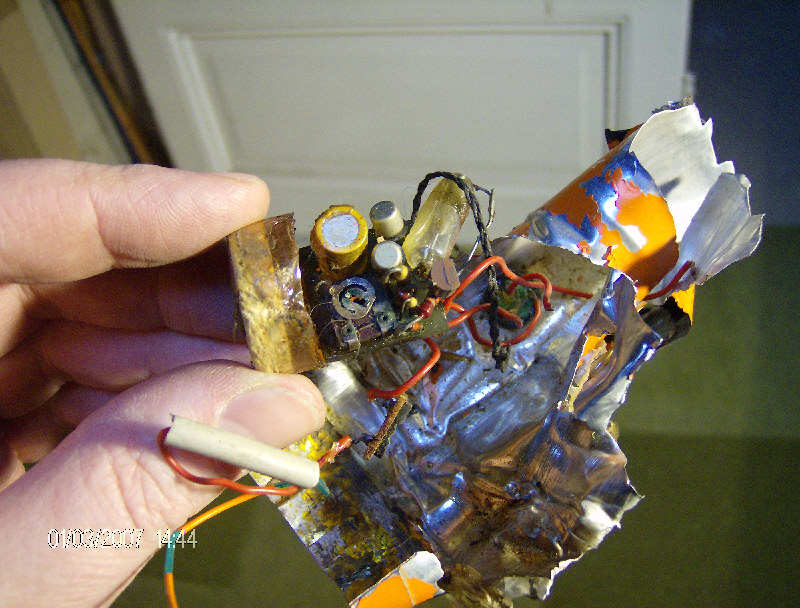

Beitrag 115139 , Hg-Schalter [Alter Beitrag08. März 2007 um 12:52]
zum Thema Hg-Schalter als Beschleunigungssensor bzw. dessen Gefährlichkeit durch Hg-Austritt bei Crash hier ein Foto. Der Hg-Schalter war noch ohne Alu-Hülle und kam aus ca. 3oom Höhe ungebremst herunter - unbeschädigt! Man kann die komplette Schaltung auch in Harz vergießen, dann ist sie nahezu unzerstörbar.

Beitrag 115145 [Alter Beitrag08. März 2007 um 14:32]
mein bis jetzt einziger Versuch mit einem Hg Schalter eine Rakete zu bergen, sah nachher auch so ähnlich aus...angel

Beitrag 115193 , Hg-Schalter [Alter Beitrag09. März 2007 um 08:30]
Hi Reinhard,
um kein Missverständnis aufkommen zu lassen: der Absturz lag nicht am Hg-Schalter, sondern an einer schlecht konstruierten Trennstelle bei diesem Eigenbau, mit Hg-Schaltern hatte ich bisher eigentlich keine Probleme.

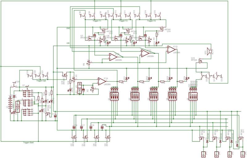

Ok, neues von der Front. Nachdem ich ne Weile über verschiedenen Listen, Datenblättern etc. gebrütet hab, steht die Schaltungsversion Nr.1.
Mit Sicherheit hab ich irgendwo noch nen Fehler, aber sei's drum wink
Es fehlen noch jegliche Bauteilwerte, -(zudem bin ich vorhin auf die tolle Idee gekommen, für den Timer nur einen Kondensator zu verwenden und den Triggerpunkt stattdessen zu verstellen. Das werde ich aber erst später umsetzen)-.
Nachtrag: Nachdem ich ne Nacht darüber geschlafen hab, ist mir klar geworden, dass das Humbug ist ... wi sollen die Timer denn unabhängig voneinander starten? *autsch*
Hier einmal ein Bild der Monsters (es ist bestimmt keine Schönheit):
Vielleicht könnte mal jemand, der sich damit auskennt, kurz über die Schaltung fliegen.
Die Pins links stehen für den Abreisskontakt, die in der Mitte sind für den Anschluss der Solarzelle bestimmt, die rechts sind die Zündausgänge (sind gegen + zu schalten). Die horizontalen Anschlüsse im unteren Bereich sind die Triggerkanäle.
Gedachte Funktion:
Der Stromversorgungsblock ("Beule" links) enthält neben der Supply den Hauptschalter sowie eine Spannung-OK-LED. Über den Drehschalter wird zwischen 1(keine Triggerung) 2(Triggerung bei Start) 3(Reset) und 4(Manuelle, sofortige Triggerung )
+9V stellen dabei Triggerung ausgelöst, GND RST dar. Automatisch findet während die Abreisskontakte sitzen der RST statt.
Die Triggerung der einzelnen Elemente kann ausgewählt werden: Aus (Modul deaktiviert); Triggerung durch Abreisskontakt, Triggerung durch vorheriges Element (Stufenbergung!), sowie immer Ein bei der Optischen Erkennung. (Diese Schalter sind hier als jeweils drei Einzelschalter ausgeführt ... Eagle hatte keinen passenden in der DB)
Optische Erkennung: Der Strom der Solarzelle fließt größtenteils über den Wiederstand zurück. Der Kondensator puffert kurzzeitige Schwankungen (z.B. durch Start). Da eine Solarzelle eine konstante Spannung liefert, welche erst unter Überlast zusammenbricht, kann der Widerstand so eingestellt werden, dass die Spannung erst beim Kippen einbricht. Der Komparator zieht dann den Ausgang auf +9V.
Über die DIL-Schalter kann eingestellt werden, welche Kanäle getriggert werden (mehrfache Antriggerung ist also möglich!). Die Kondensatoren sorgen dafür, dass bis zum Reset der jeweilige Triggerkanal aktiv bleibt, da die optische Erkennung bei erfolgreicher Bergung wieder nach oben zeigt!
Eine Status-LED zeigt die erfolgte Triggerung an. (Wichtig zum justieren). Gleichzeitig sorgen die vielen Dioden dafür, dass die Kanäle sich nicht gegenseitig beeinflussen.
Bei den Timern verhält es sich ähnlich, allerdings werde ich das Konzept dahingehend modifizeren, dass ich einen Kondensator langsam auflade und die Triggerschwelle verändere (nur noch ein Kondensator, günstig, über weite bereiche lineare Einstellmöglichkeit).
Schließlich kann der Ortungspiepser auf vier Kanäle, aber auch auf das Startsignal geschaltet werden.
Wäre schön, wenn mich jemand auf Fehler aufmerksam machen könnte! (Oder, für den unwahrscheinlichen Fall der Fehlerfreiheit, mir dies mitteilen würde)

PS: Hat jemand nen schönen Namen dafür? OpGiEr hört sich behämmert an fg
Nachtrag: Diese Schaltung scheint die Endversion zu sein. Ich bin im Moment am berechnen der einzelnen Werte ... wäre schön, wenn nochmal jemand vorbeischaut!
