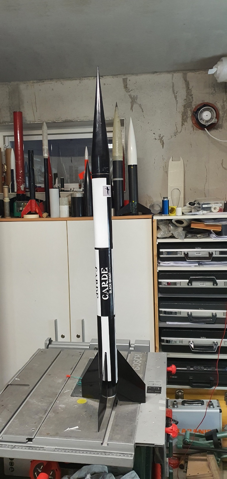

Ich habe Auto K Spritzspachtel aufgetragen. Die Kohle-Bandargen sind aber doch noch deutlich zu erkennen.
Das spachtele ich nach dem Schleifen mit Simprop Schnellspachtel über.
Wie sagte mal ein Raketen Poet: Wenn man weit genug weg steht sieht das gut aus big grin

Beitrag 7653627 [Alter Beitrag28. Juli 2022 um 08:35]
Das hätte mich auch n bissl gewundert. Ich hab an Spachtel so ziemlich alles durch was es gibt... Kohle deckst halt nicht so einfach ab. Innenrein laminieren geht halt leider nicht wegen den Kupplern etc.

Beitrag 7653674 [Alter Beitrag05. August 2022 um 22:07]
Sauber!
Und, Endgewicht?
Wo hast Du die Decals her?
Beiträge: 3034
Beitrag 7653675 [Alter Beitrag05. August 2022 um 23:12]
Moin Oliver,
Endgewicht ohne Fallschirm 330g.
Könnte also auf einem D24 auf 110m regelkonform fliegen. Geht aber auch ein G reinbounce
Die Decals sind vom Stickershock23.
Ich hab sogar zwei Stück bekommen. Da habe ich noch einen Versuch, wenn die letzten Blasen nicht verschwinden.

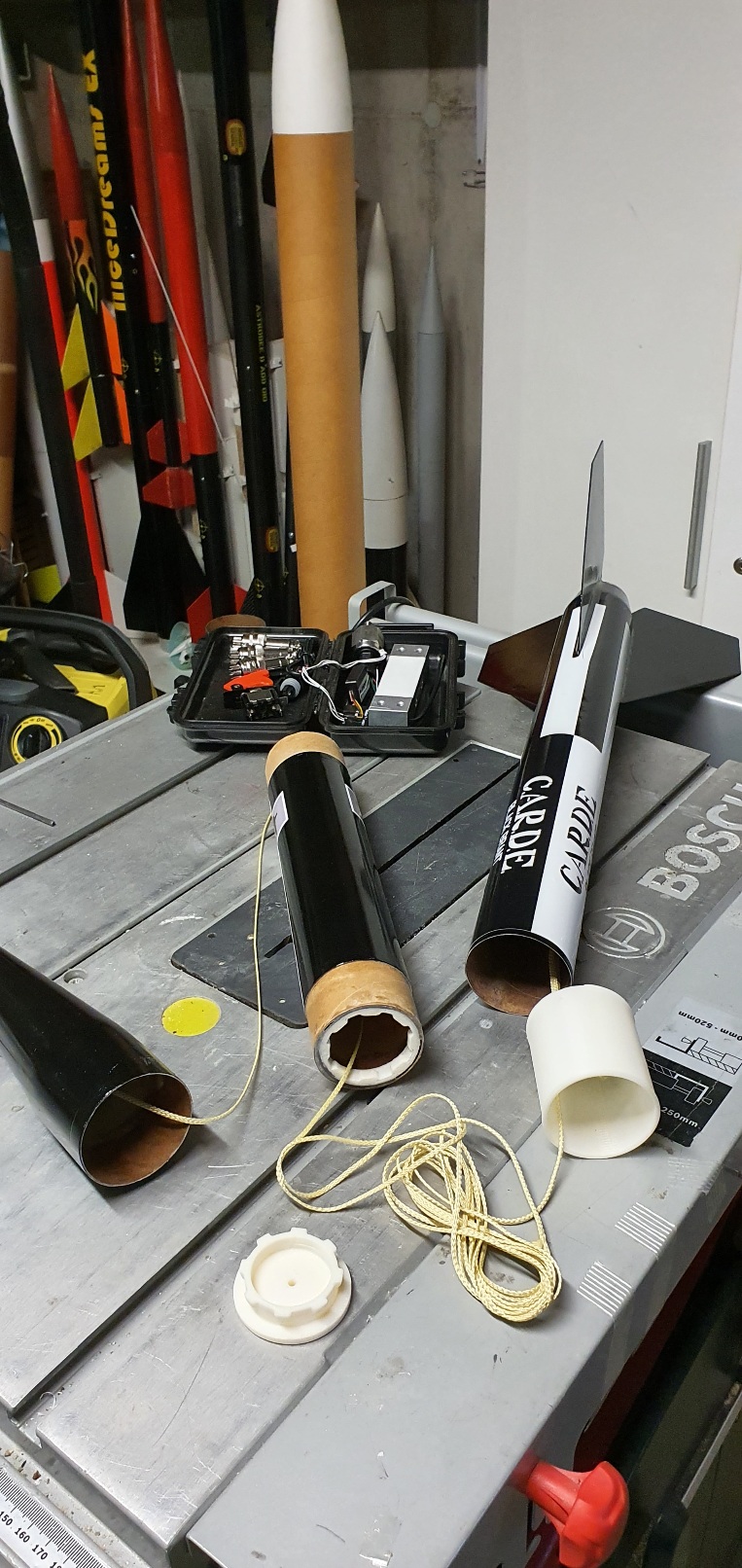

Beitrag 7653738 [Alter Beitrag12. August 2022 um 22:41]
So sieht es im Moment mit dem Innenausbau aus.

Beiträge: 3034
Beitrag 7653740 [Alter Beitrag12. August 2022 um 22:45]
Die Kevlar Schnur geht durch und ist in der Spitze an einer Ringöse befestigt.

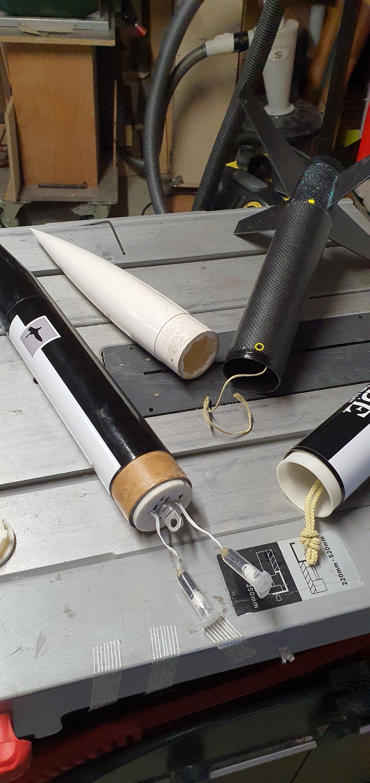

Beiträge: 3034
Beitrag 7653744 [Alter Beitrag12. August 2022 um 23:00]
Oben eine Version mit der AV Bay die ich aus der oben liegenden Schicki Micki geschraubt habe.
Die Elektronik passt auch in die Goblin. Es ist ein Simply und ein Magnetswitch verbaut.
