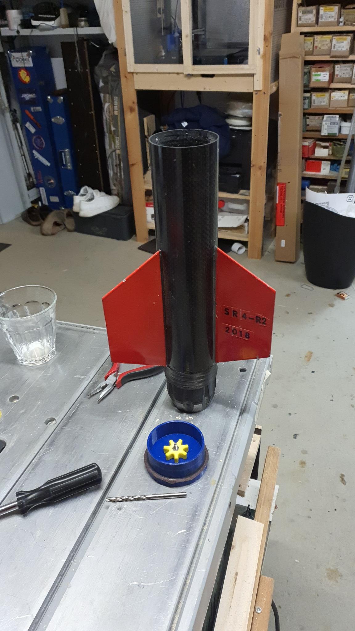

Hi Ralf,
ist das ein Carbon-Rohr ?
Beiträge: 3034
Beitrag 7656968 [Alter Beitrag20. Oktober 2023 um 15:48]
62x60x1000 Carbon.
Ich liebe die Dinger.

Beitrag 7657001 [Alter Beitrag23. Oktober 2023 um 21:22]
Das Heck ist heile geblieben. Das spart eine Menge Arbeit.

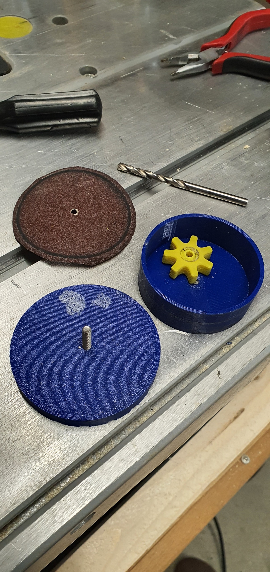

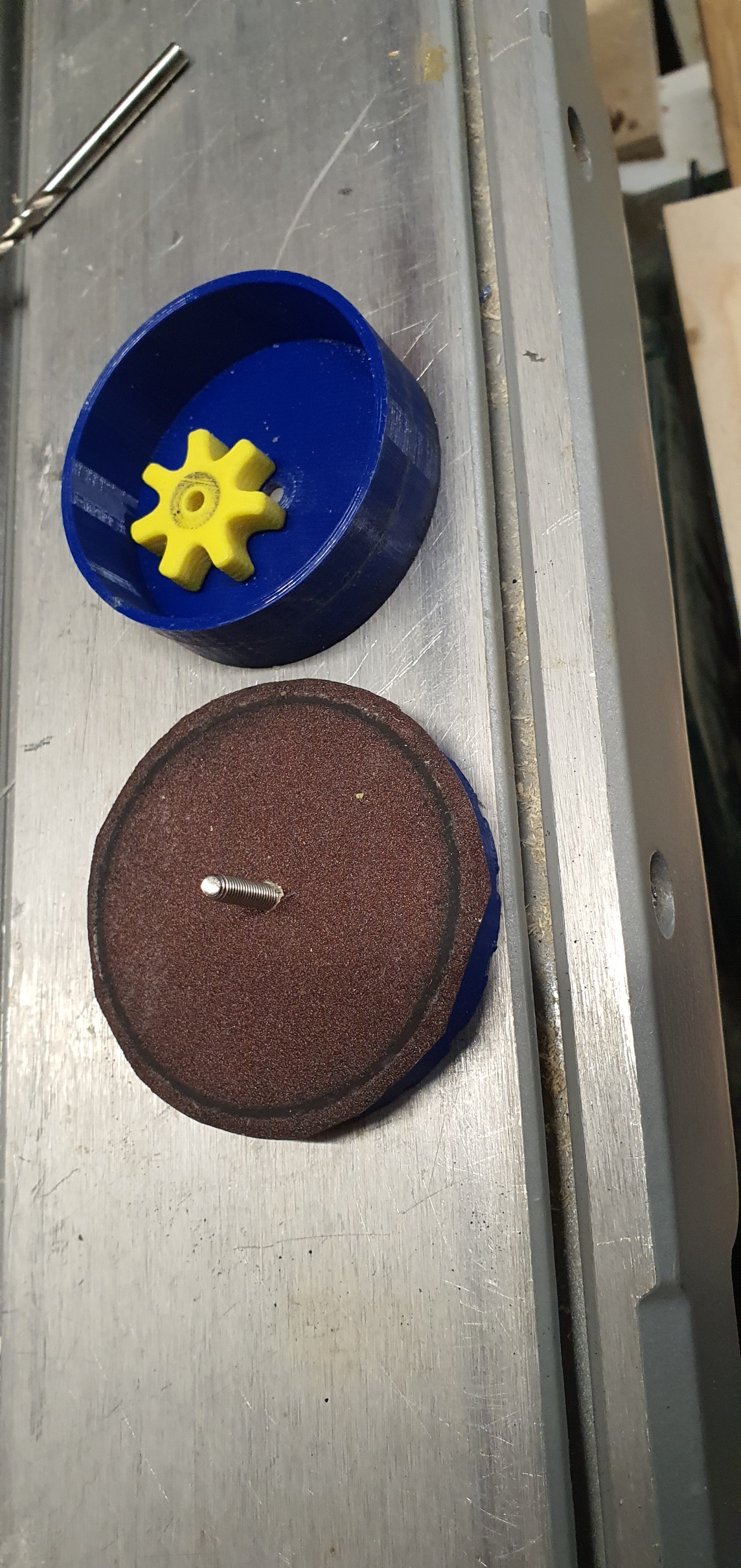

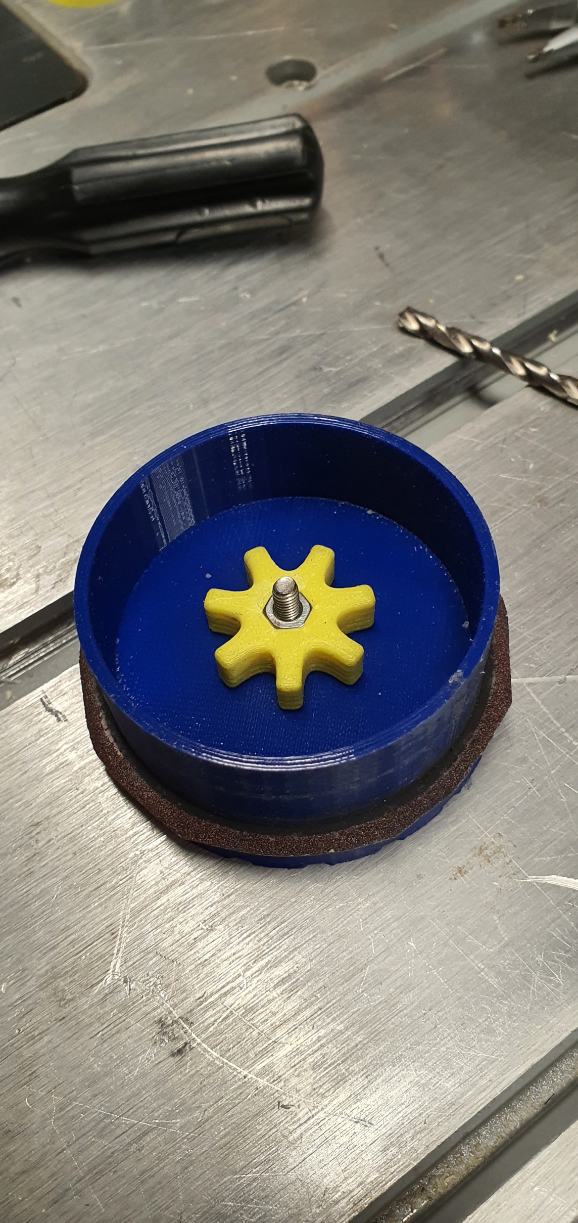

Im Vordergrund die vom Marco vorgestellte Schleifvorrichtung in einer abgewandelten Form.

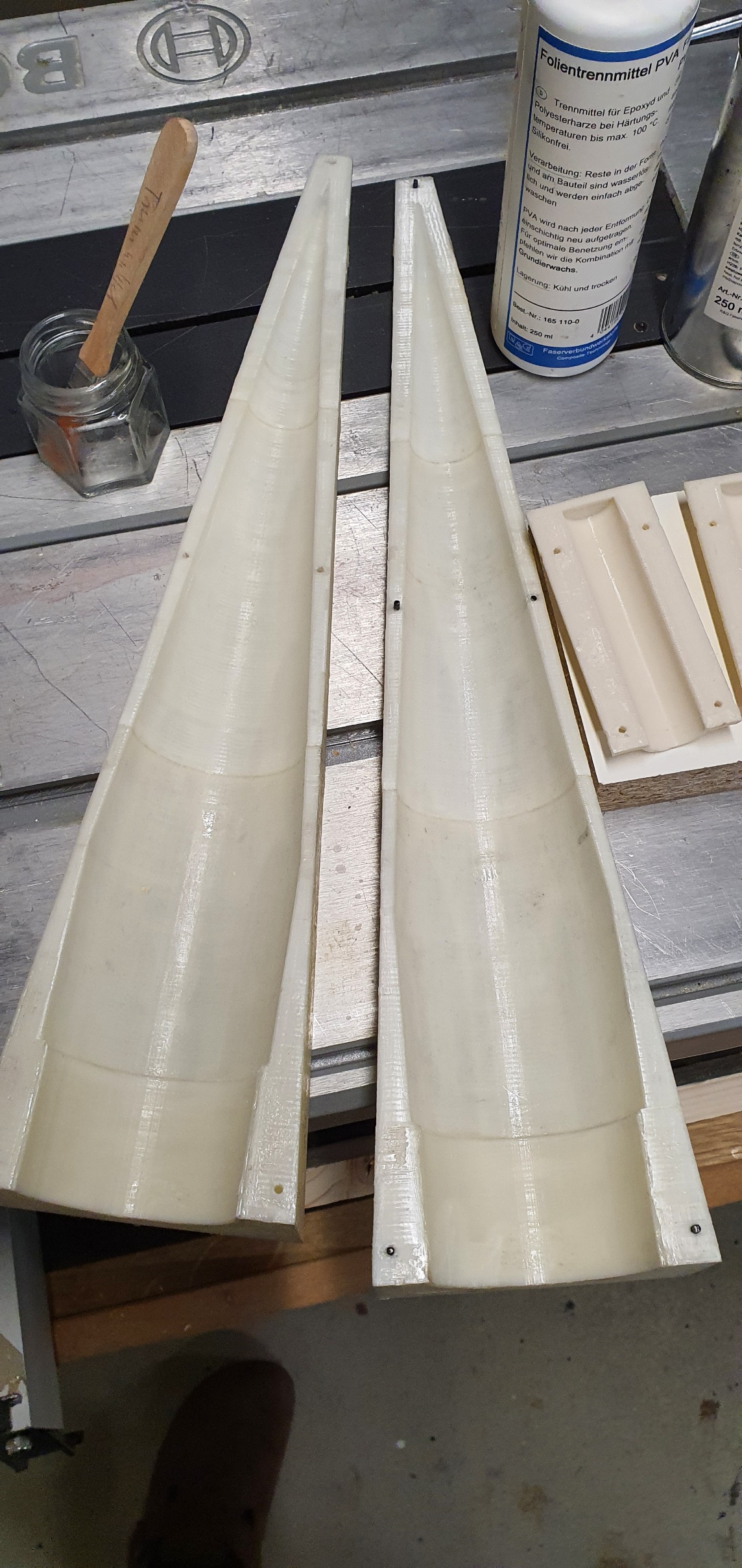

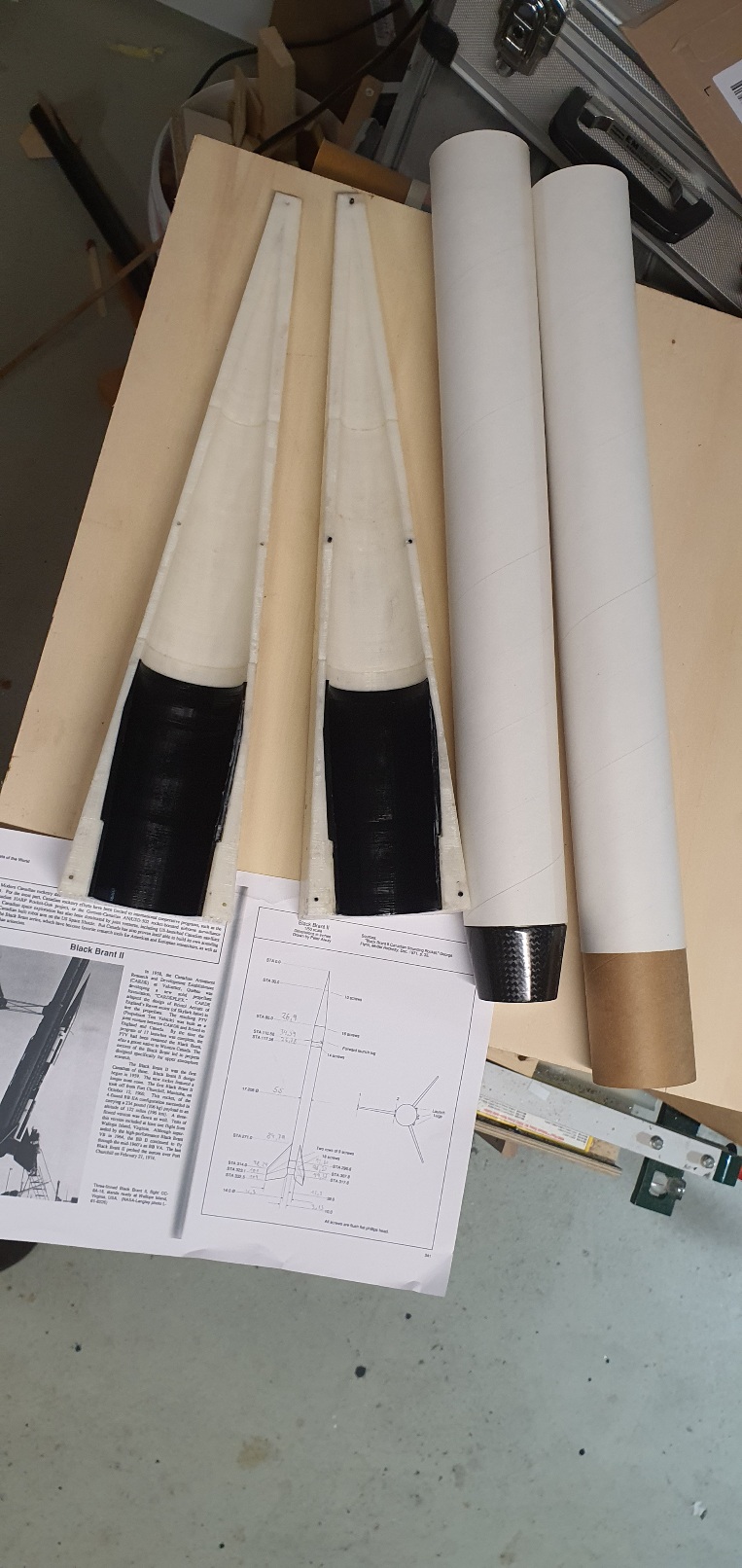

Beitrag 7657045 [Alter Beitrag29. Oktober 2023 um 20:46]
So, geht weiter,
die Form für die Spitze hatte ich ja für die BlackBrand II mit zwei Spacern reduziert.
Geändert von RalfB am 29. Oktober 2023 um 20:51
Beiträge: 3034
Beitrag 7657046 [Alter Beitrag29. Oktober 2023 um 20:48]
Die Spacer habe ich wieder entfernt, die Form ein bisschen schick gemacht, gewachst und Trennmittel aufgebracht.
