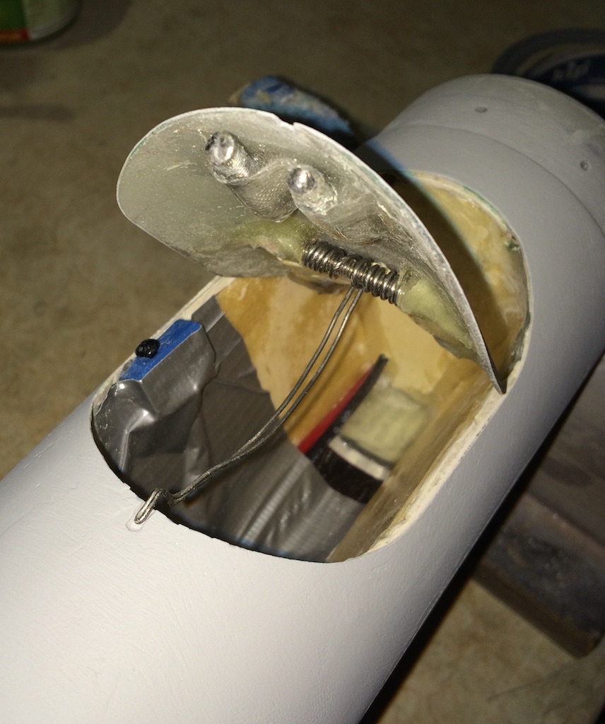

Beitrag 7638249 [Alter Beitrag02. Juni 2016 um 12:33]
Falls es jemand interessiert, die Klappe und Kammer für den Drogue mit Mikroschalter.
Der ist richtig fest eingeklebt, das Tape dient nur um Unebenheiten zu kaschieren, an dem sich eventuell der Fallschirmstoff oder deren Leinen verfangen könnten.
Beitrag 7638256 [Alter Beitrag03. Juni 2016 um 11:06]
Wie hast du den Schalter denn angeschlossen? An den ARM-Kontakt?
Ist das ein Öffner?
Beitrag 7638260 [Alter Beitrag03. Juni 2016 um 12:52]
Ist das ein Öffner?
ja, an den ARM-Kontakt.
Der Schalter ist ein Schließer.
D.h. wenn die Klappe geschlossen ist, ist der Kontakt on. ARM ist kurzgeschlossen. Simply arbeitet.
Wenn die Klappe geöffnet wird, ist der Armierungskontakt offen und der Altimax macht nichts.
Ich habe das schon getestet. Es funktioniert.
Grüße, Rolli

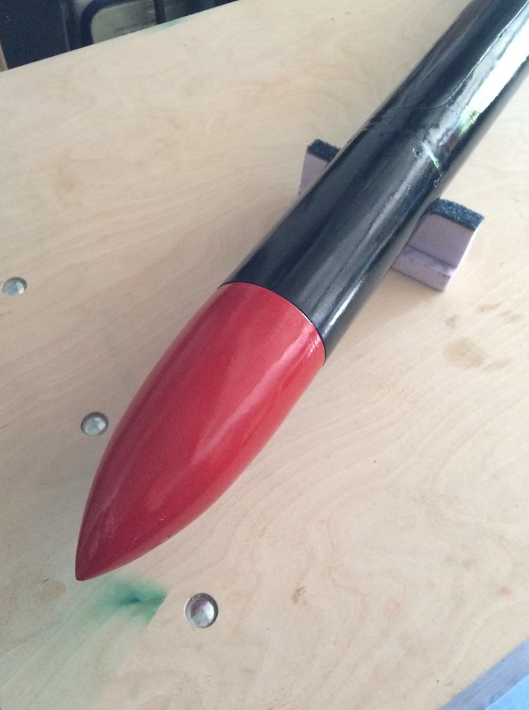

Nun schon fast flugfertig, die Spitze fehlt noch...
in Manching soll er wieder fliegen!
Grüße, Rolli
