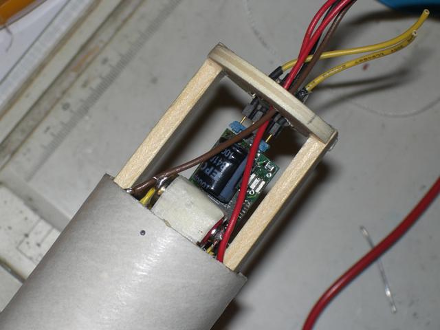

Hast Du mal ein Foto?

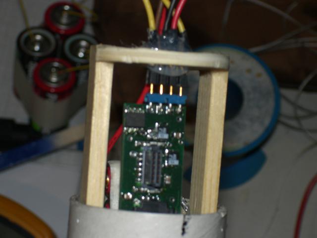

Beitrag 97752 [Alter Beitrag19. März 2006 um 19:44]
[Melden] Profil von Kai.D anzeigen    Kai.D eine private Nachricht schicken   Kai.D besitzt keine Homepage    Mehr Beiträge von Kai.D finden
Bilder stehen hier zum Download.
Ist zwar n bisschen kompliziert, aber das Forum eigene Tool versteh ich nicht so recht.
Bild 1
Bild 2
hoffe du kannst erkennen was du sehen willst.
Die im Bild zu sehende Batterie ist nicht angeschlossen

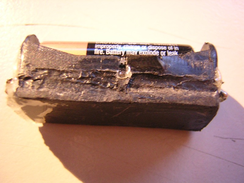

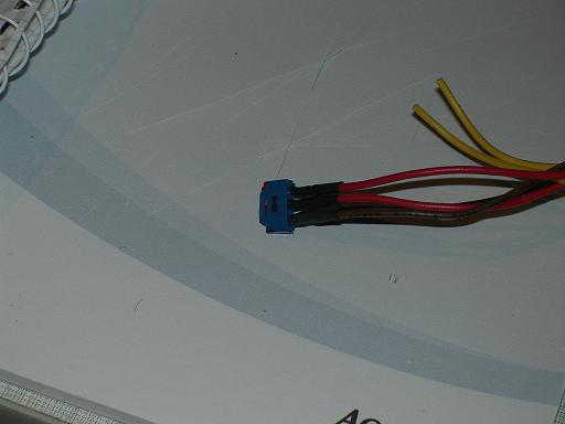

Beitrag 97795 [Alter Beitrag20. März 2006 um 10:28]
So hier nochmal ein Bild der Schalters von Winfried:
Anhang: manschaft.jpg
hoffe es klappt

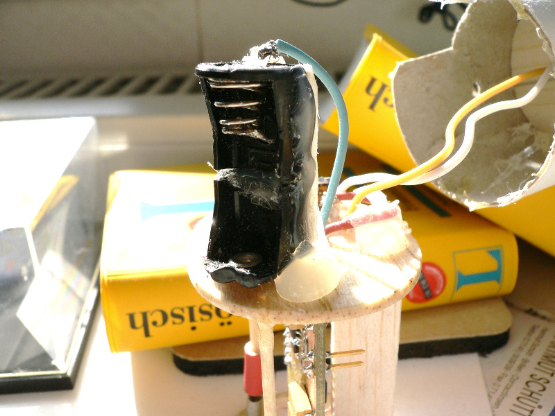

Beitrag 97796 [Alter Beitrag20. März 2006 um 10:28]
[Melden] Profil von sven1103 anzeigen    sven1103 eine private Nachricht schicken   Besuche sven1103's Homepage    Mehr Beiträge von sven1103 finden
Hallo Kai
Hier mal ein Foto meiner Batteriehalterung. Spartanisch, aber hältsmile
Eine LR03-Halterung gekürzt verklebt, und an der Feder ein bissle Metall angelötet, damit es auch sauber leitet, so siehts dann aus:
Gruß, Sven

CharlyMai
Foren-Prediger
CharlyMai
Registriert seit: Mär 2005
Wohnort: Fuhrberg
Beiträge: 1977
Beitrag 97799 [Alter Beitrag20. März 2006 um 10:45]
Hier mal das "Urmodell" von mir, das Problem ist halt das verkleben des Kunstoff....
