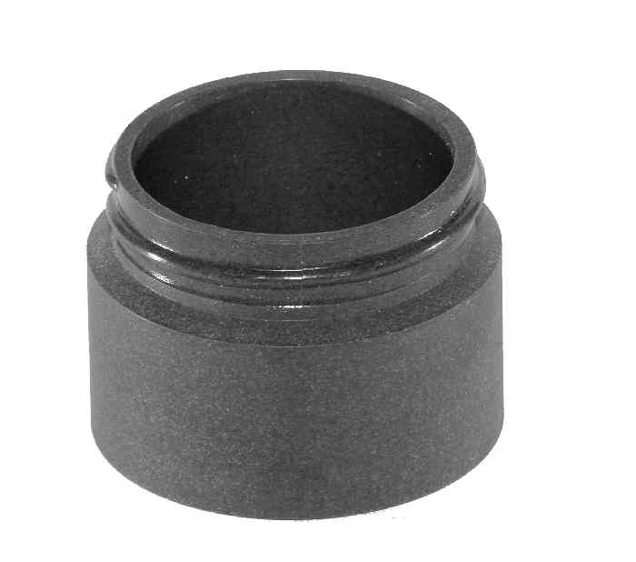

Der Kuppler für die Verbindung zur Bergungssektion.
Für ein schnelles Wechseln des Zünders hab ich mich hier für eine Gewindeverbindung zwischen diesen beiden Sektionen entschieden. Die Herstellung des Gewindes war eine Sch...ß Fummelei, hat aber doch noch geklappt.

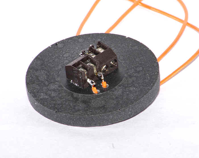

Die Zündplatte mit den beiden Klemmen für die 2 Zünder. Sie wird oben in den Schraubkuppler eingeklebt.
Ich halte diese Lösung mit einzelnen Körperrohrsegmenten für die beste. Man kommt super an die Zünder ran, die Verbindung zwischen Elektroniksektion und Bergungssektion ist absolut druckdicht und man muss nicht umständlich irgend einen Einschub durch das Körperroihr fummeln. Für jede Elektronik eine eigene Sektion. Es braucht ja nur ein anderes Körperrohrsegment mit den entsprechenden Ausschnitten für die Bedienelemente.
Da die Kuppler allesamt Gußteile sind, ist der Fertigungsaufwand minimal.

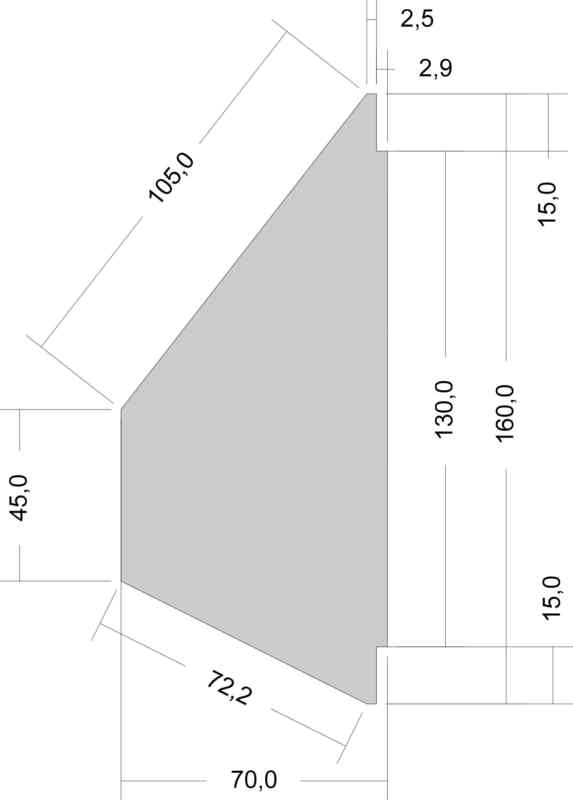

Die Spitze ist 20 cm lang, durchgehender Durchmesser 55mm Gesamtlänge 1000mm
Flossen sieh Bild.

Ich bin jetzt gerade bei den Flossen und komme nicht weiter, könntest du vllt. eine Zeichnung reinstellen auf der die maße wie in einem Koordinaten-system eingezeichnet sind??

ich versuchs gerade in Rocksim, aber wie Roman schon sagte, die Flossenbemaßung ist schlecht für ein CAD-Programm.
Kannst du die Eckpunkte als "Kettenmaß" angeben?

Hihi, bei einem Unterschied von fast 5 cm wird es auf 2 mm bei den Flossen auch nicht ankommen big grin Lass gut sein, das reicht so schon. Für den BC 125 wird es vielleicht etwas Gewicht in der Spitze brauchen oder ein längeres Rohrsegment bei der Bergungssektion.
