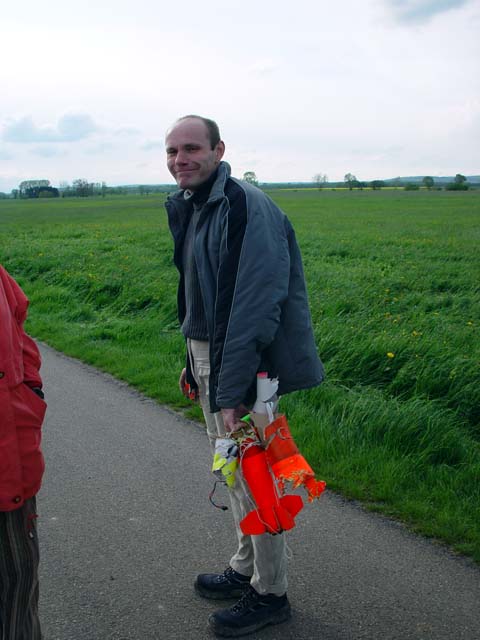

Beitrag 47737

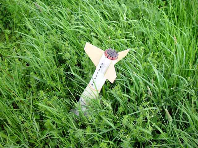

ohne Worte:

Gut, ein Ersatzmodell zu besitzen, ich habe meinen Prototyp auch zersemmelt
