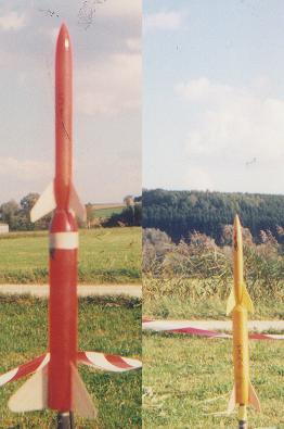

Stanislav NAJDOSKI MKD 625 m
Der SALT Flug zweistufig kommt noch. 2 x 2.5NS 2x 1.5 Euro Treibstoff AP Folgende Datei wurde angehängt: |

![]() Zitat: Coool! Wie hat denn Stanislav mit dem SALT4 die Stufentrennung gemacht? Was für ein Schub sind 3 Euro? Wo hat er den SALT in der Oberstufe untergebracht? Da die Oberstufe doch bestimmt einen zu geringen Durchmesser hat, wird er den SALT4 in den 4 Leitwerken eingeharzt haben, oder? Neil hat dies zumindest bei seiner Flame of Oer mit der Audio-Video-Sende-Einheit gemacht, da sein selbstgewickeltes Carbon-Rohr die Funksignale seiner CMOS-Kamera einsperren würde... Viele Hendrik SOL-2 Die Wissenschaft hat keine moralische Dimension. Sie ist wie ein Messer. Wenn man es einem Chirurgen und einem Mörder gibt, gebraucht es jeder auf seine Weise. Wernher von Braun (1912 - 1977), deutsch-US-amerikanischer Raketenforscher http://solaris.raketenmodellbau.org Solaris-RMBder Verein fürs Forum. |
