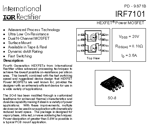

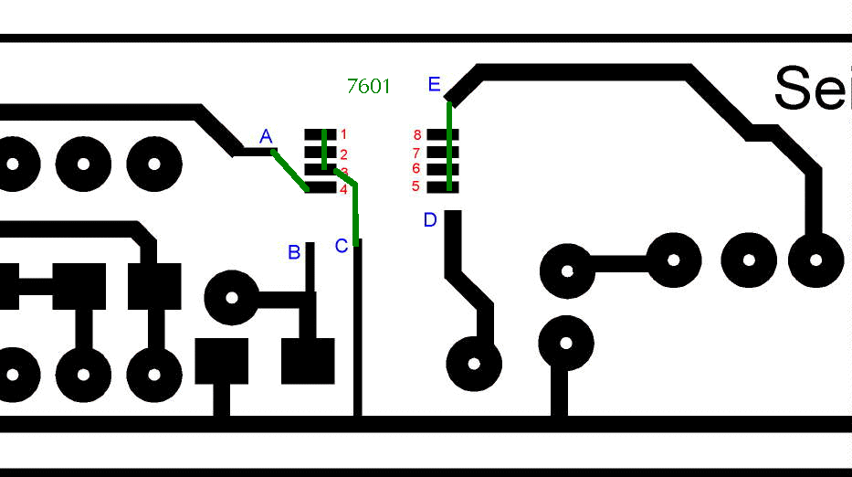

hi Stefan,
Du hast die besseren Quellen. Kann es sein, dass 7101 und 7601 verwechselt werden? Ich hänge mal 2 Datenblatt-Ausschnitte und 2 Layout-Entwürfe an. Der Entwurf für den 7601 ist nicht vollständig, es fehlt noch die Bahn Taster <-> Entmagnetisierungsanschluss. Ich habe leider gerade *NULL* Zeit, näheres Anfang nächste Woche. Wenn ich mich irre, bitte um Entschuldigung. Bertram Folgende Datei wurde angehängt: |

![]() Zitat: Äh, Bertram, was ist mit den Leiterbahnen "B" u. "D" ???? sind die übrig, oder wie? Achja, nach Stefans verdrahtung für den 7601 leuchtet die LED ständig schwach vor sich hin. Sonst nix. Gruß, Achim Der größte Feind des Erfolges ist die Perfektion |

deine Belegung des 7601 stimmt leider hinten und vorne nicht. Wenn ich mir die Ausschnitte der Datenblätter hier im Forum ansehe, müßte die Belegung des 7601 mit der des 7101 übereinstimmen. Stefan's Layout hab ich mir bis jetzt noch nicht näher angesehen... |

kannst du vielleicht auch dein überarbeitetes Layout von Stefan (ohne diese verwirenden Kreise) hier posten? |

![]() ![]() ![]() ![]() 7101/7601 - geht mir langsam auf den Keks. Die Datenblätter-Ausschnitte sind direkt von International Rectifiers, und sie sind definitiv unterschiedlich. Entweder sie wissen nicht was sie bauen oder sie wissen nicht was sie drucken oder jemand anders weiß nicht was er weiß. Ich jedenfalls weiß jetzt erst mal gar nichts mehr. Wir fahren dann jetzt nach München, dann werde ich wohl den 7601 vor mir haben und mal die Pins durchmessen. Aber das könnt ihr in der Zwischenzeit auch tun: Wenn 1+2+3 intern mit 0 Ohm verbunden sind, ist er wohl doch ohne Freundin (single). Ich melde mich jetzt bis Montag oder Dienstag ab. Bertram |

Beitrag 10255
![]() Zitat: ![]() So geht's mir auch langsam. Ich habe meine Info's ja nur von den Postings hier im Forum und da lese ich im Posting von dir vom 22.2. um 13:37 für dem IRF7101: S1 auf Pin 1, G1 auf Pin 2, S2 auf Pin 3, G2 auf Pin 4, D2 auf Pin 5 und 6, D1 auf Pin 7 und 8. Gleiches lese ich für den IRF7601 bei dem Posting von Stefan vom 13.2. um 11:03. Entweder ist da von irgendjemand was durcheinandergebracht worden oder ich seh schlecht... Viele Grüße Erwin |
