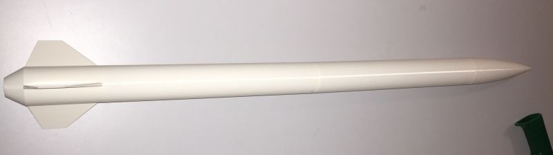

So, die erste (von mir) gedruckte Rakete ist fertig :-)
83 cm lang, 44mm Durchmesser und wiegt mit allem Drum und Dran 183 gramm.
Auf einem D9 würde sie um die 380m hoch fliegen sagt Rocksim.
Sieht ziemlich schnieke aus finde ich, definitiv wert das näher zu untersuchen.
Gedruckt wurde sie mit PLA/PHA, Fincan, 2 Rohre und Spitze.

Erstflug war gestern auf dem Acker, sah sehr geil aus, ein wirklich guter Flieger, Landung neben dem Pad bei schönem Sonnenschein, 200 m neben der 30-Meilen-G20-Flugverbotszone um Hamburg :-) Ich bin knapp außerhalb, Glück gehabt.
Leider hat die Ausstoßladung das erste Rohr angeschmort, da ist nun ein Knick in der Optik :-( Da muss also in Zukunft ein Papprohr als Schutzschicht hin, ich drucke die Rakete jetzt noch mal in ABS, das sollte dann halten.
