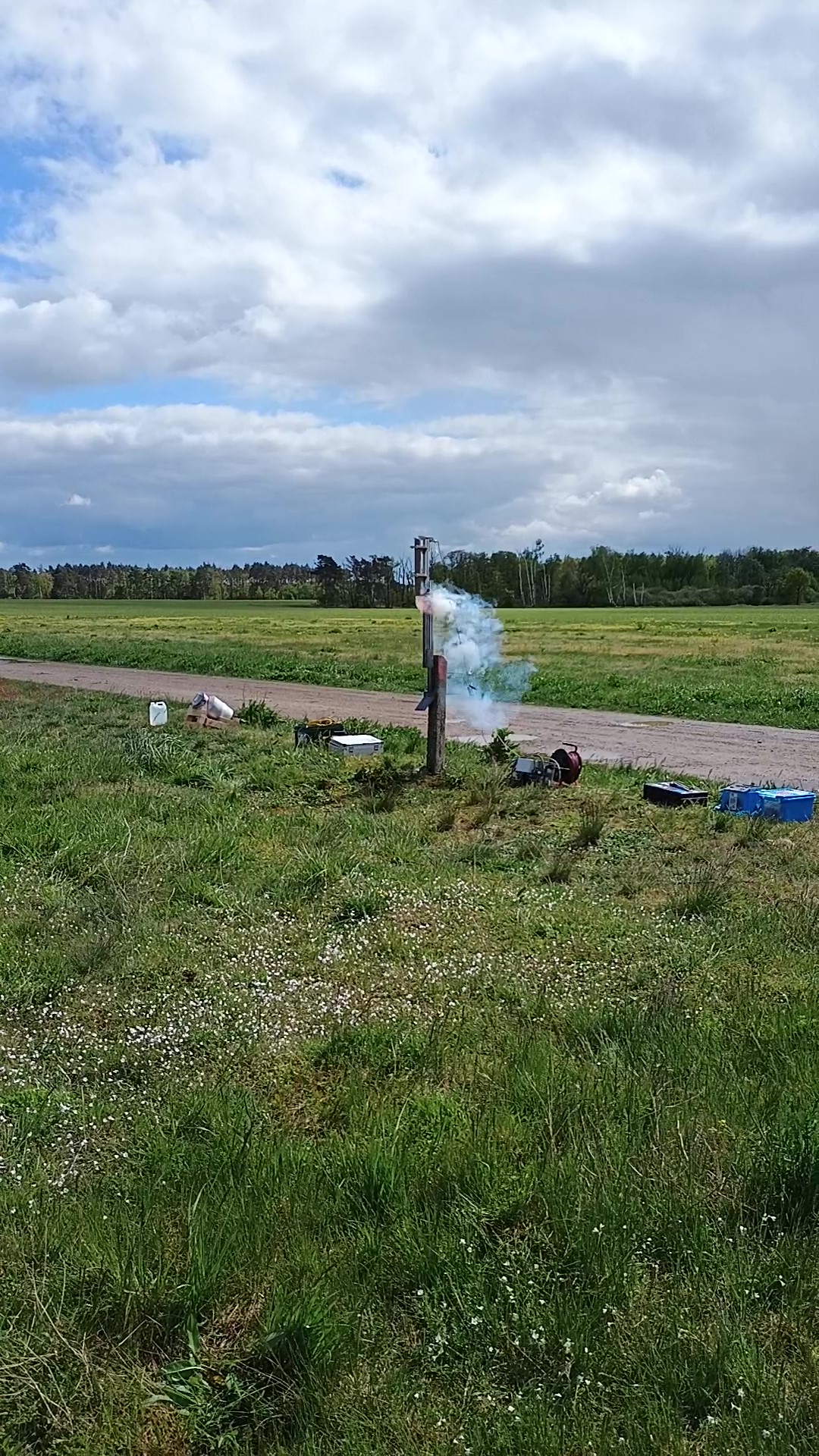

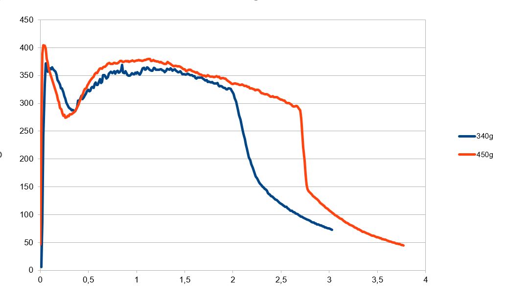

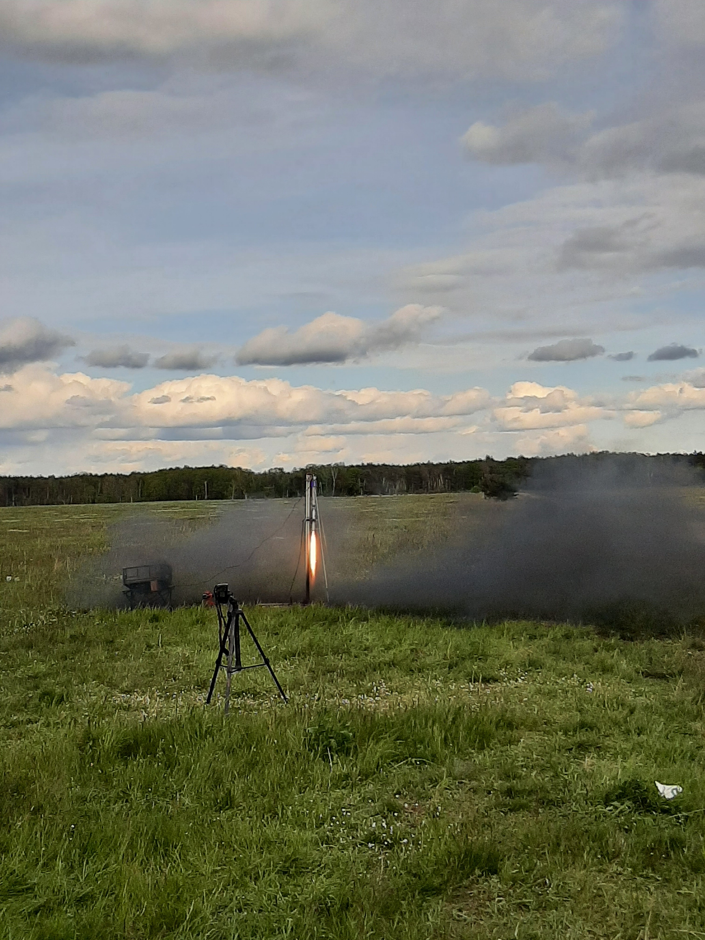

Hier noch die Schubkurven im Vergleich, nicht hauen wegen der fehlenden Achsenbeschriftungen etc. big grin es sind natürlich die passenden SI-Einheiten und . Im Video sieht man das "Tal" nach der Zündung auch sehr gut, da ist die Flamme noch sehr "mager" und man sieht schöne Mach-Diamanten. Danach schmilzt dann langsam das Grain richtig an und es wird auch ordentlich ABS verbrannt und nicht nur Lachgas zersetzt.
Insgesamt lief der Motor beim ersten Test (weniger N2O) etwas zu fett, beim zweiten Test genau richtig. Bei beiden hat er aber die magere Startphase, was mir sagt, dass ich:
1. die Zündung noch verbessern kann um früher genug Brennstoff zur Verfügung zu haben
2. die Grain-Geometrie noch anpassen kann, da er in der zweiten Hälfte wieder magerer wird
Aber so lässt wie es ist läuft er schon verdammt gut und kann definitiv Höhenluft schnuppern big grin

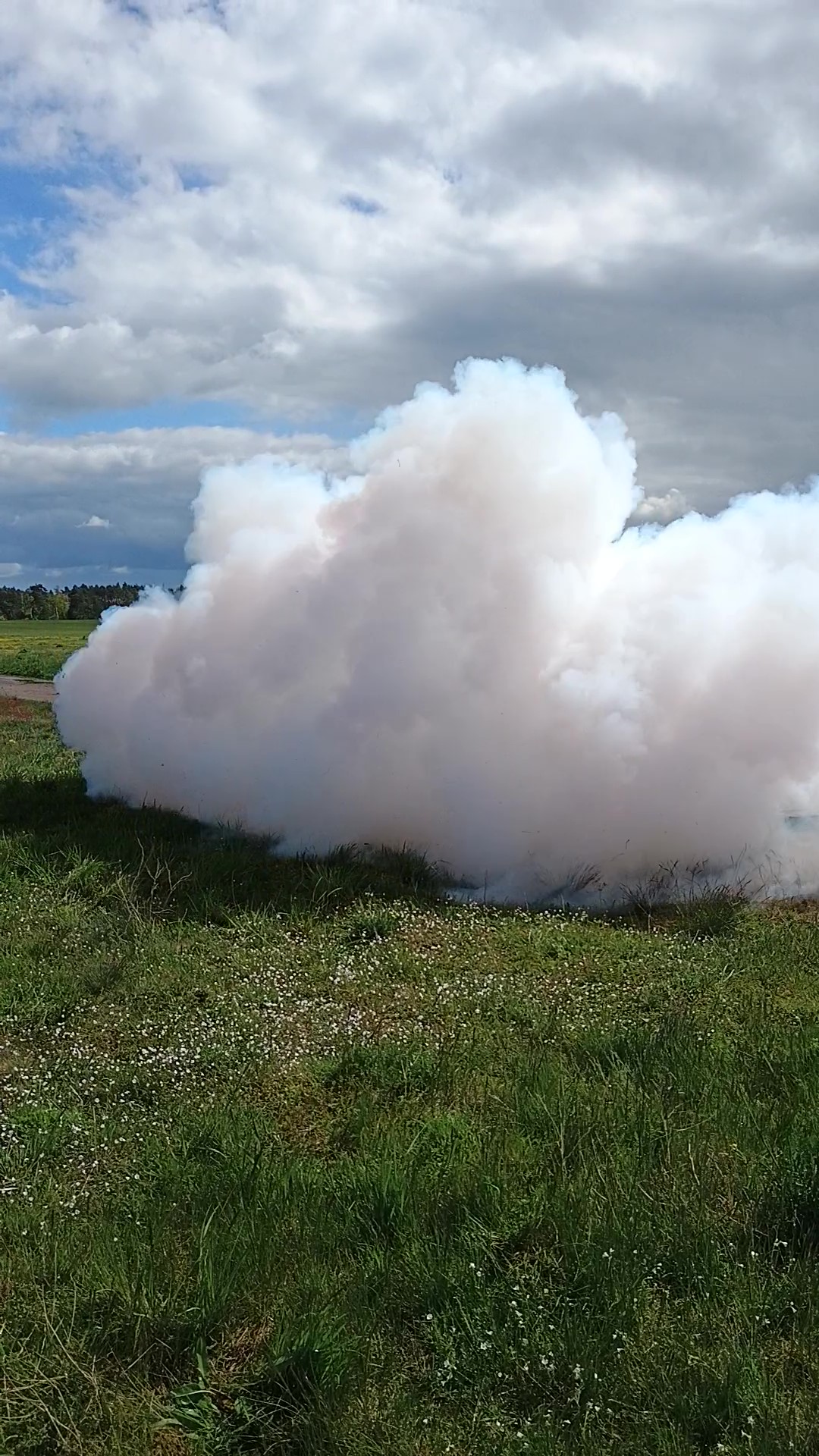

Beitrag 7658379 [Alter Beitrag22. April 2024 um 16:39]
[Melden] Profil von Beule anzeigen    Beule eine private Nachricht schicken   Besuche Beule's Homepage    Mehr Beiträge von Beule finden

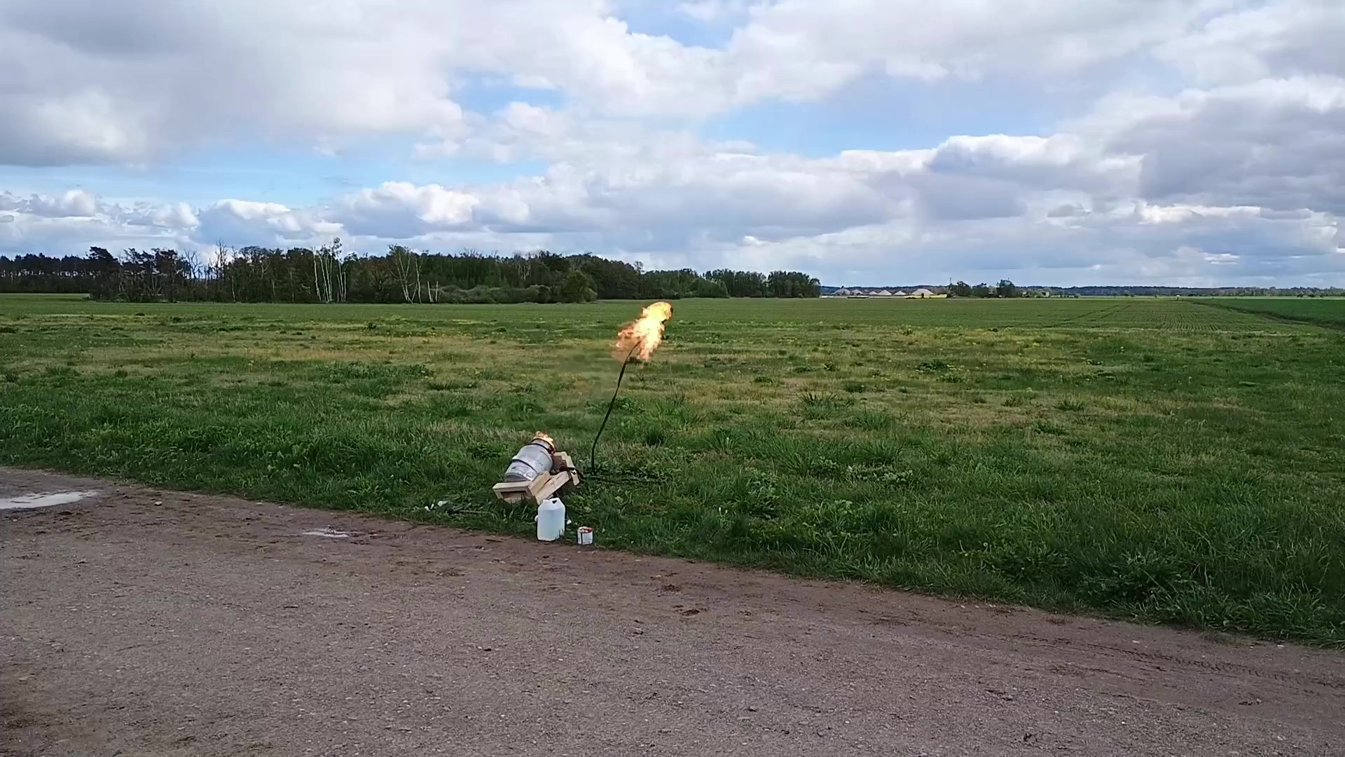

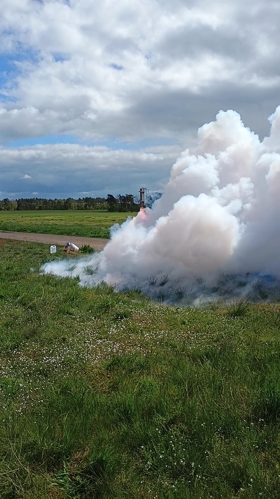

"Nebelwerfer" am Boden
Viele Menschen sind zu gut erzogen, um mit vollem Mund zu sprechen; aber sie haben keine Bedenken, dies mit leerem Kopf zu tun. (Welles, Orson)

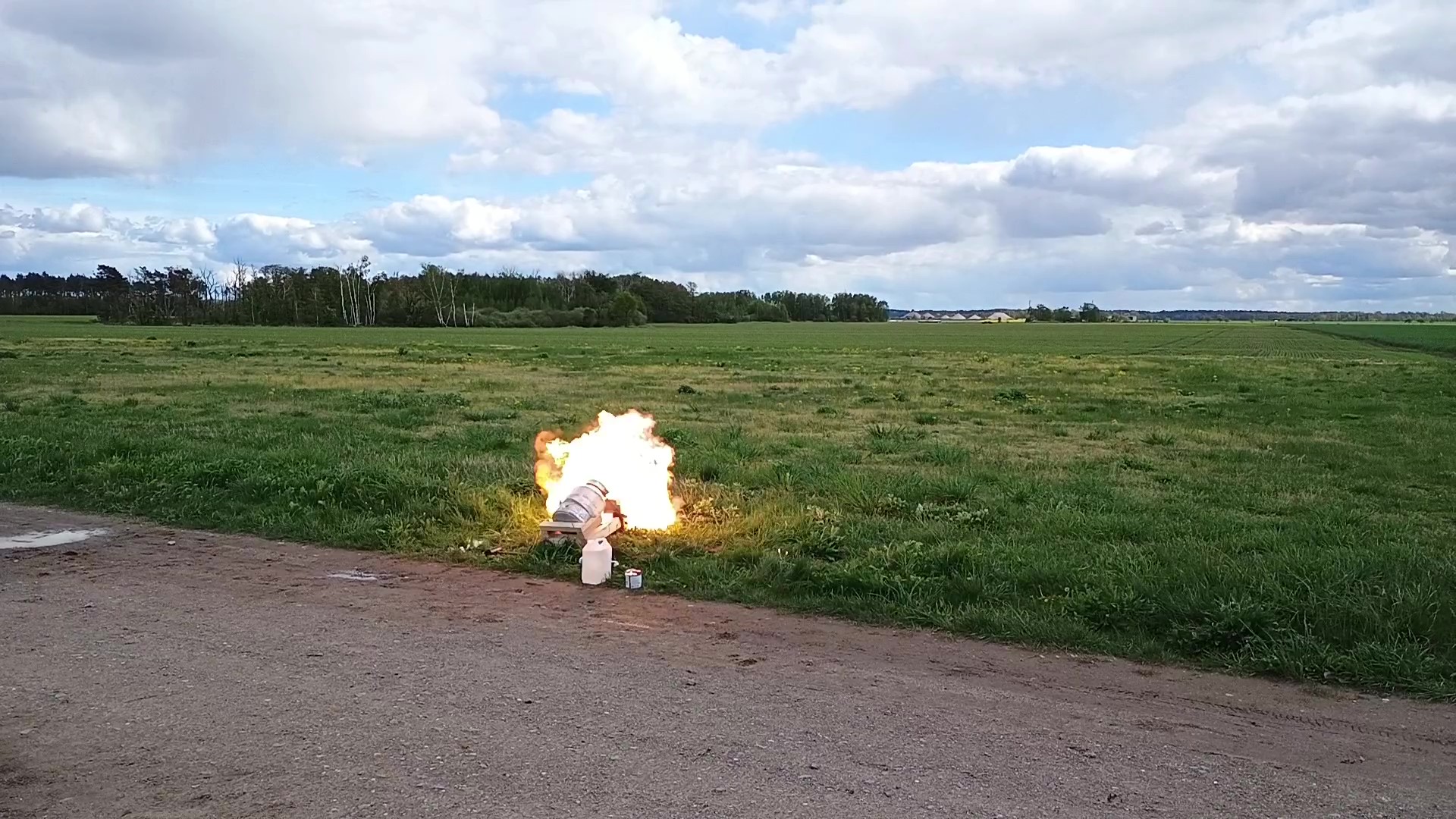

Beitrag 7658380 [Alter Beitrag22. April 2024 um 16:40]

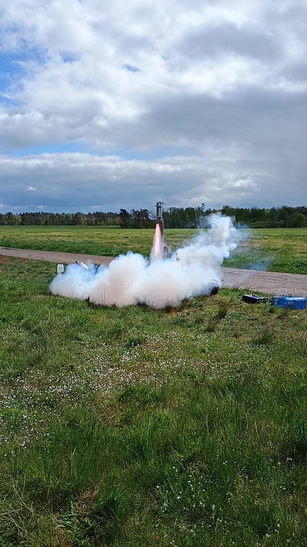

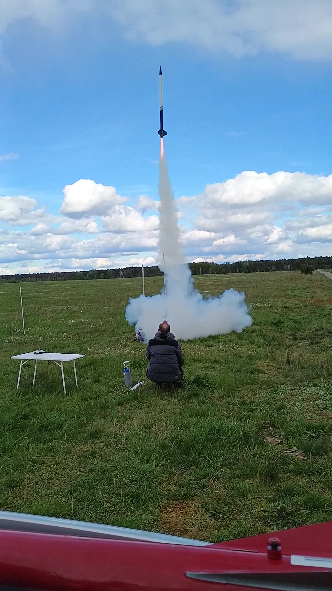

...und in der Luft
Beule
Beule
Registriert seit: Okt 2002
Wohnort: Amelinghausen / Lüneburg
Verein: AGM e.V., TRA #10671 L1, T2
Beiträge: 73
Beitrag 7658381 [Alter Beitrag22. April 2024 um 16:57]

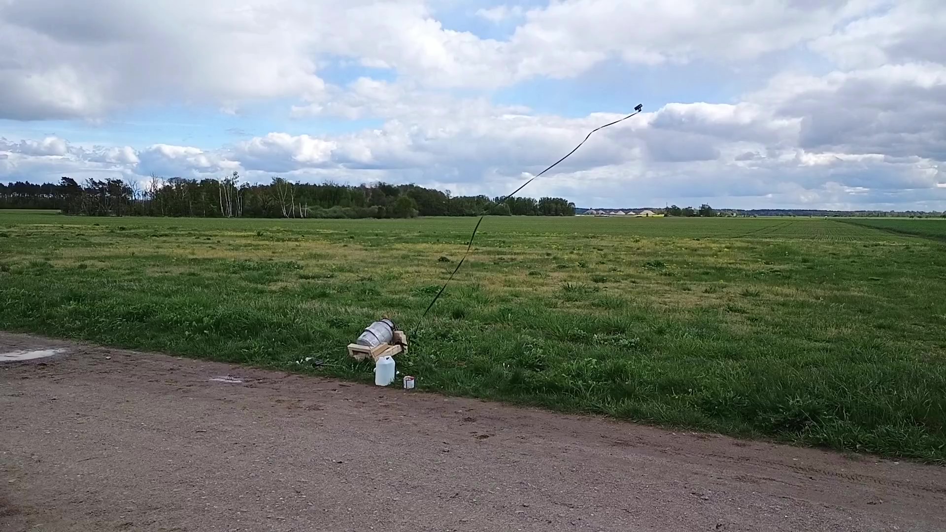

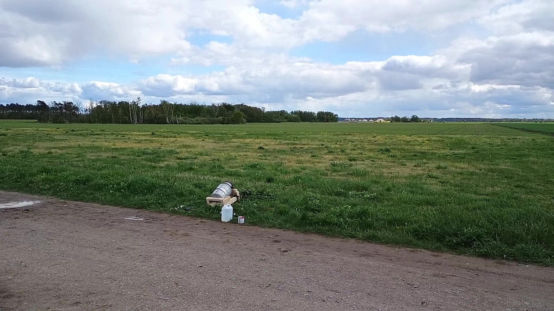

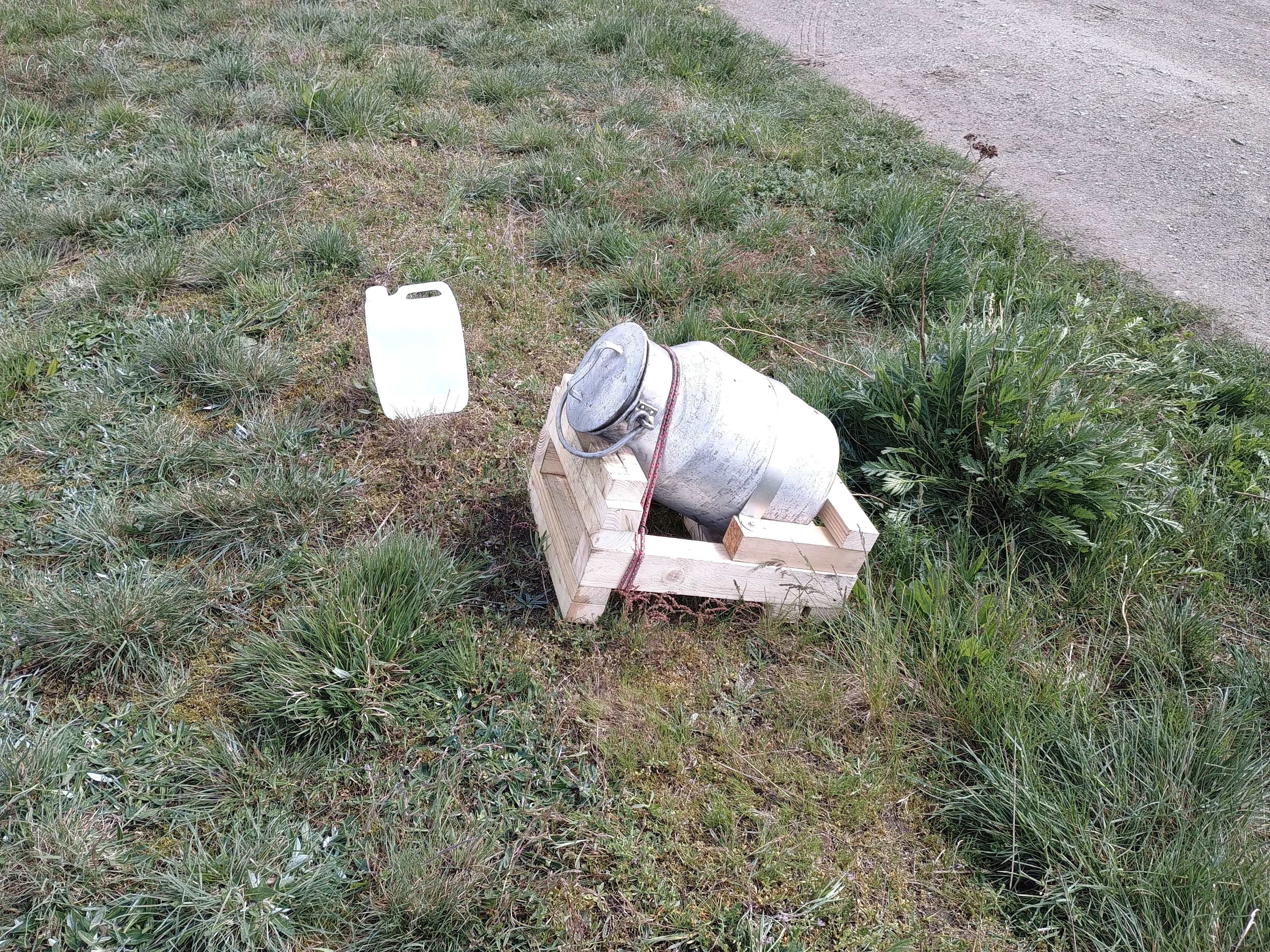

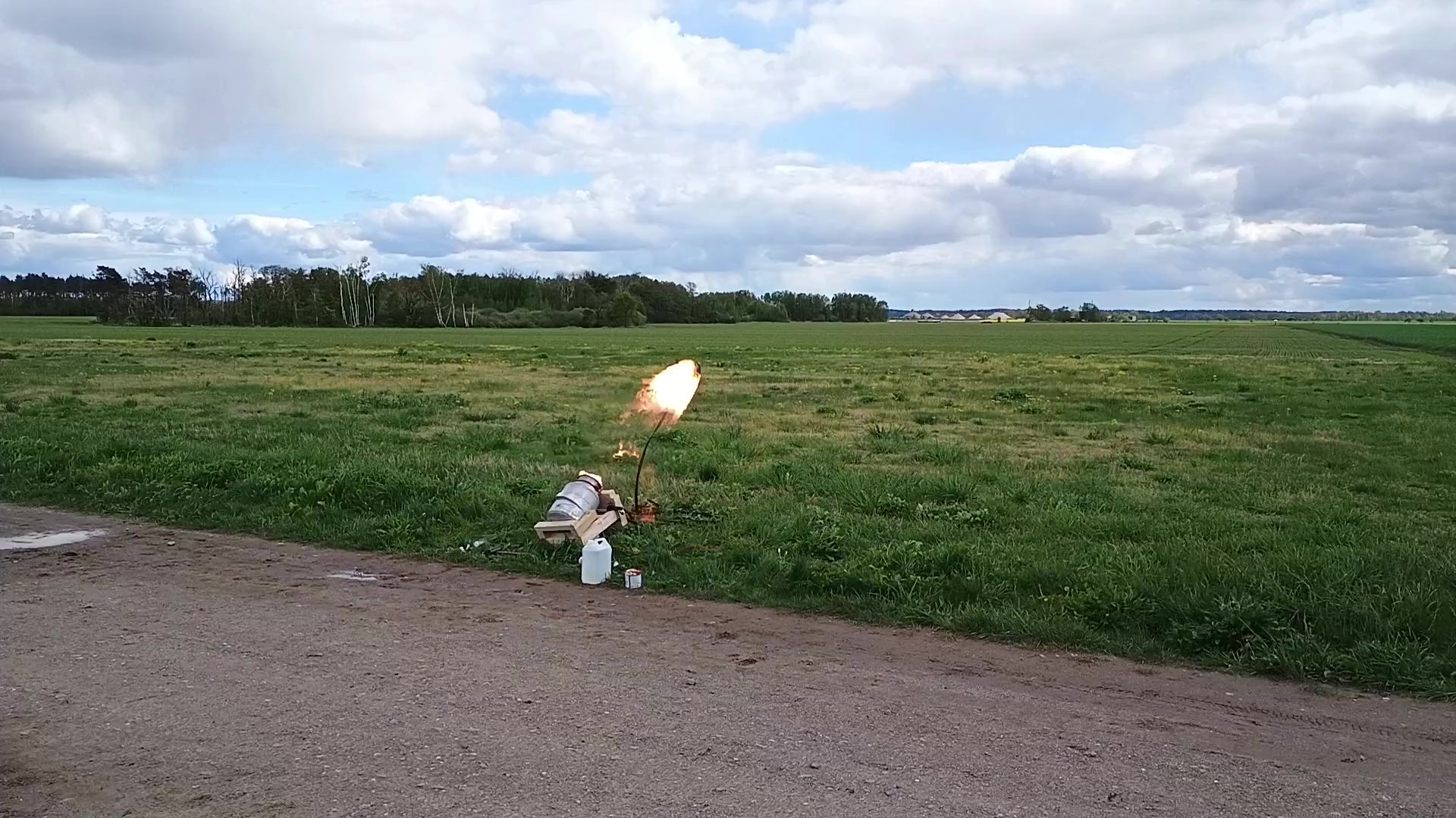

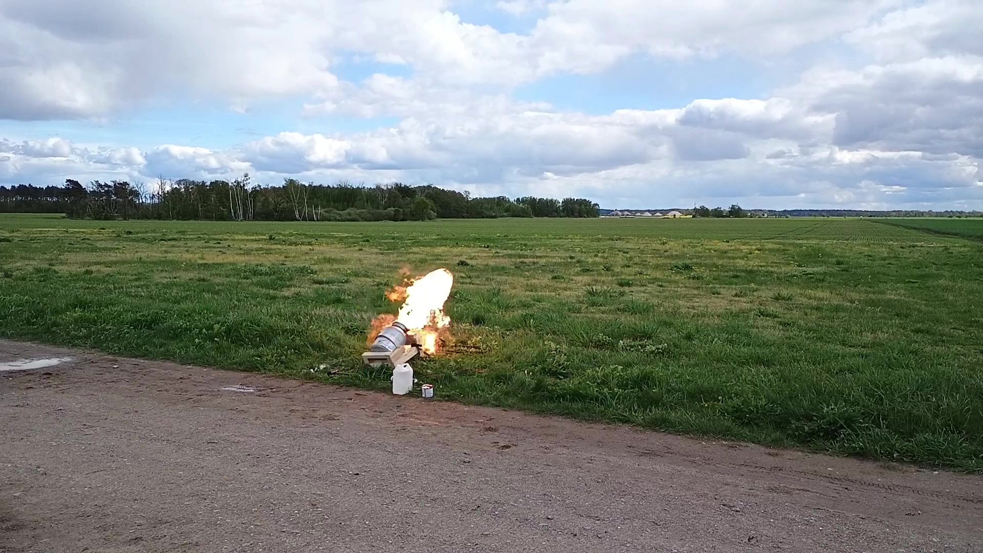

Ausstoßladungstest

He Martin,
eine tolle "Testsequenz" , schade das der Ton fehlt.....roll eyes (sarcastic)
Wäre das nicht auch mal was für euch in der Heide ?
Milchkannen gibts genug günstig bei eBay...

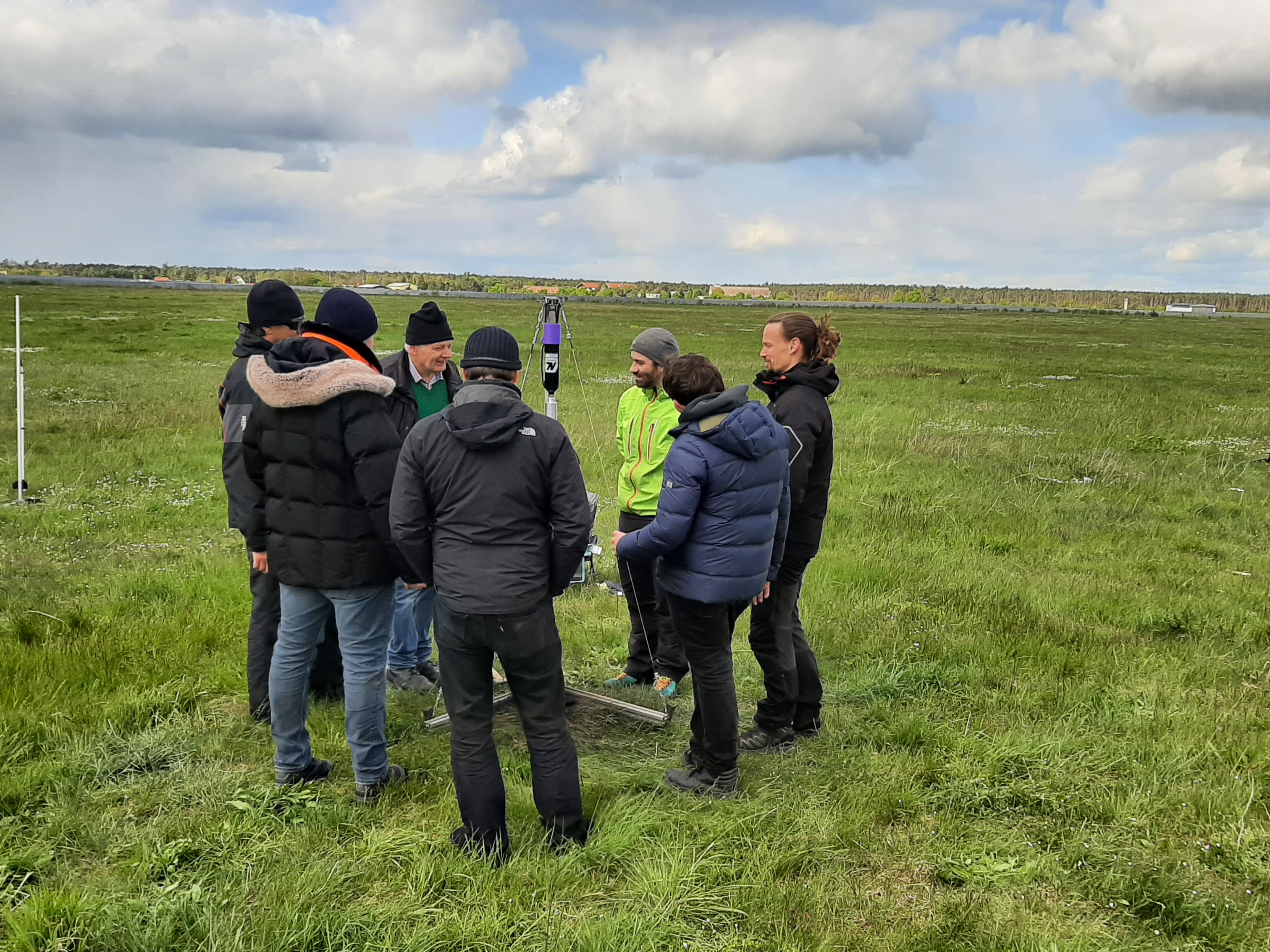

Beiträge: 5450
Beitrag 7658386 [Alter Beitrag22. April 2024 um 22:21]
Natürlich wurde bei den Tests immer ausreichend Sicherheitsabstand eingehalten !
@Roman, nur drüber streicheln und keinesfalls am kalten Tank lecken...fg
Ausgiebiger Erfahrungsaustausch vor Ort.
Hallo Roman
das klingt alles ziemlich interessant, aber auch recht komplex.
Da ich keine Erfahrung mit Hybridantrieben habe frage ich mich: Woran erkennst du, wann der Motor zu fett bzw. zu mager läuft?
Das Tal nach der Zündung sehe ich im Video. Auch wenn alles recht schnell abläuft, sieht da die Flamme einfach ganz anders aus. Aber wie erkennst du das im restlichen Zeitraum? Das genau abzuschätzen erscheint mir alles recht schwierig, du hast ja keine Lambda-Sonde im Abgasstrahl. Den Antrieb so zu optimieren, dass man den optimalen Verbrennungszustand herstellt scheint mir nochmal eine größere Herausforderung.
Wäre zumindest konzeptionell ein möglicher Lösungsansatz für das Tal zumindest in der ersten Brennphase einen Brennstoff zu nutzen der volatiler ist und weniger Ativierungsenergie benötigt um an der Verbrennung teilzunehmen?
