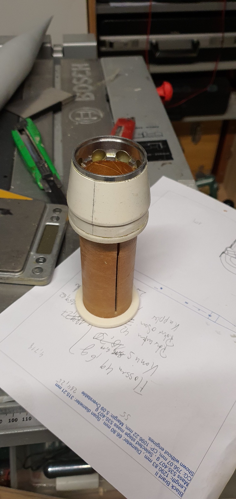

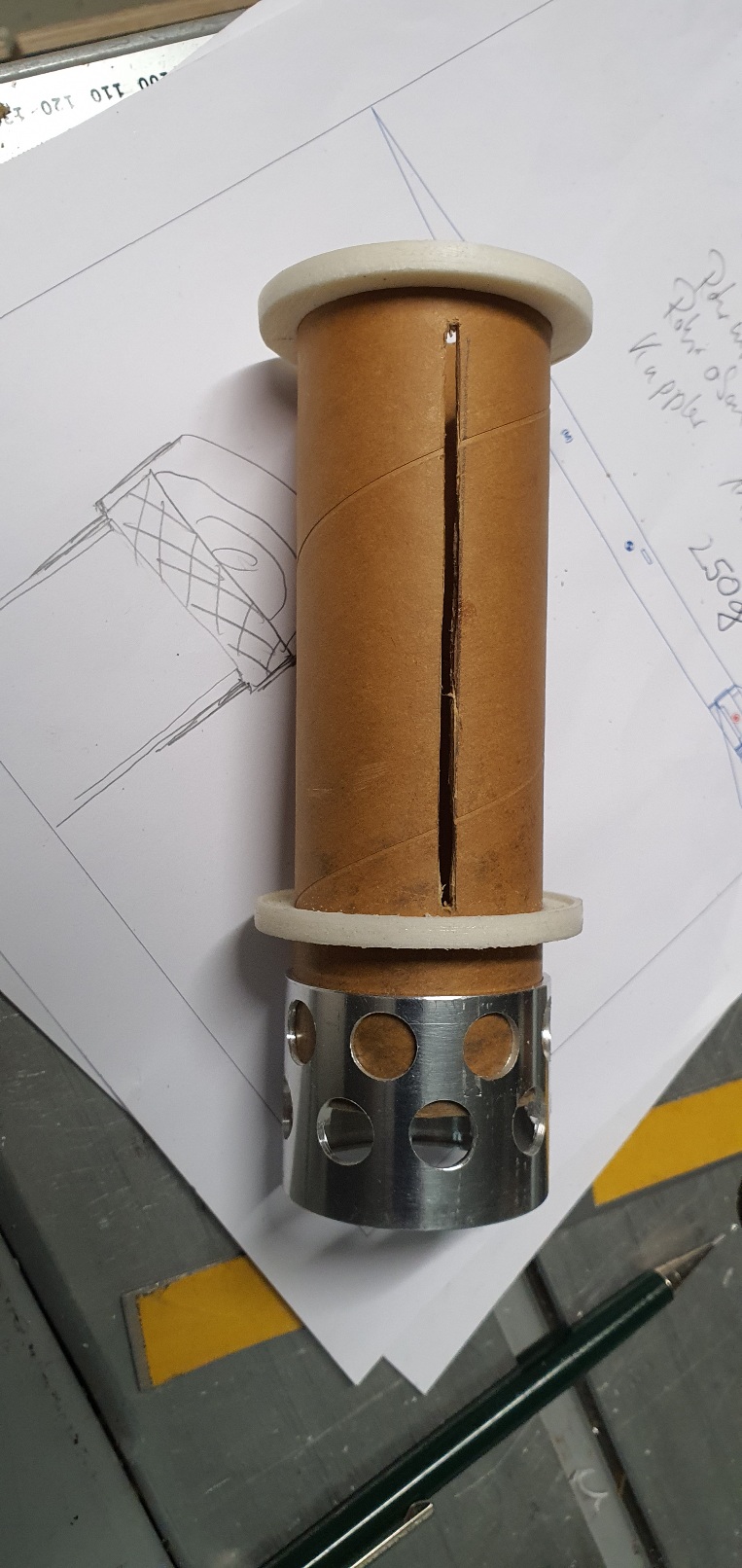

Die Antriebseinheit ist fertig.

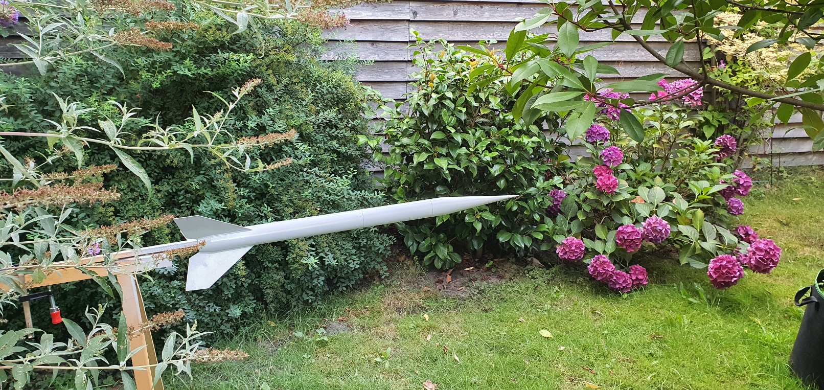

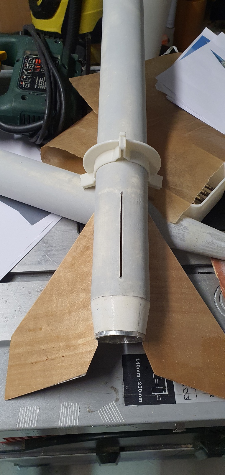

Ich bin mal gespannt , wie schwer sie wird.
Wenn ich das Model sicher mit <20g Treibstoffmasse unter 120 m fliegen kann wäre das schon cool.

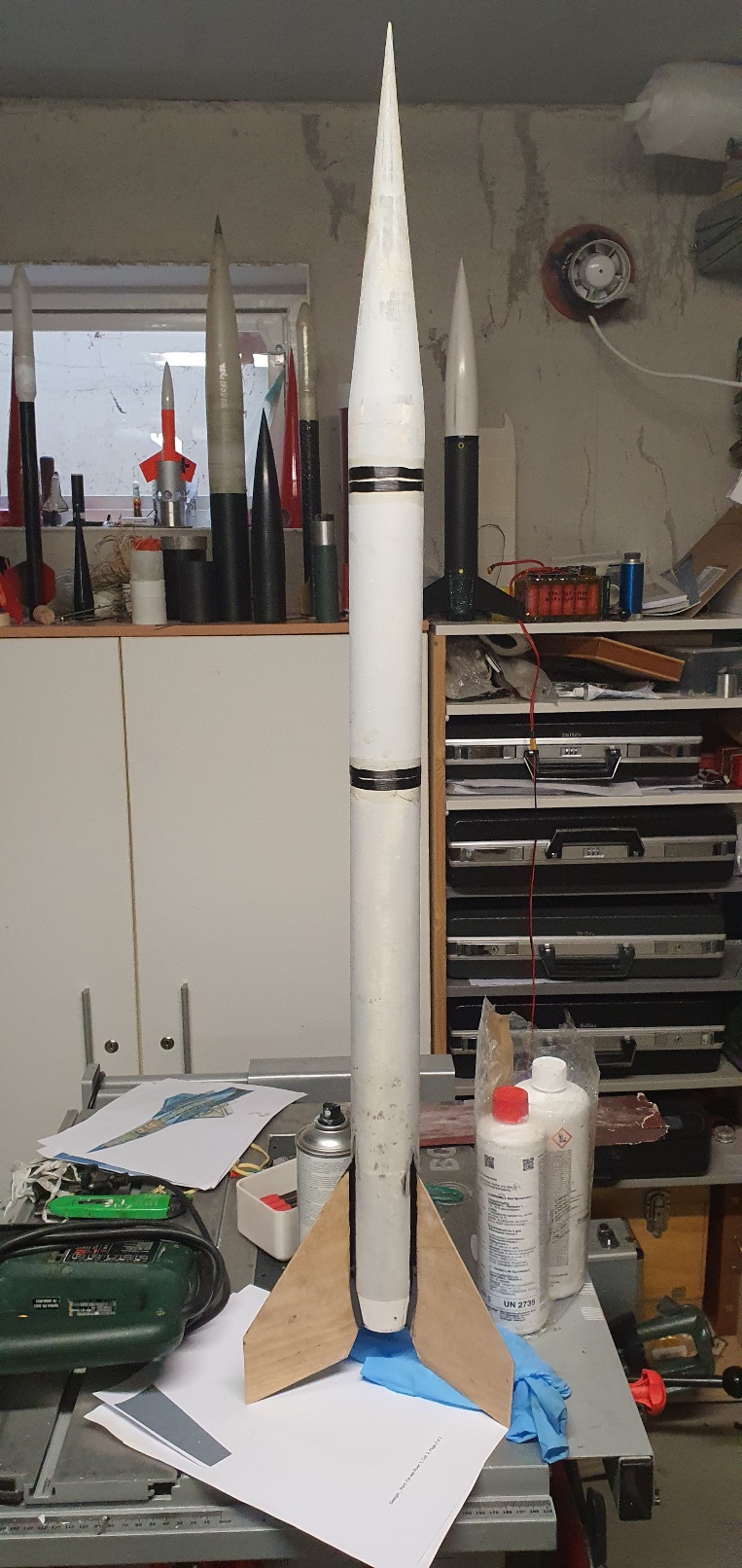

Die schwarzen Streifen sind aus Kohle-Roving. Die sind so Dünn, das sie unter der Grundierung verschwinden werden.
Ich hoffe, das es die vorzeitige Zipperbildung verhindert und die Kanten etwas haltbarer macht.

Schick wirds smile
Was für Füller hast Du genommen? Ich hab manchmal echt Probleme aussen auflaminierte Kohlerovings abzudecken.
