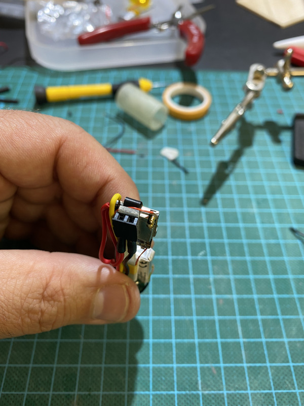

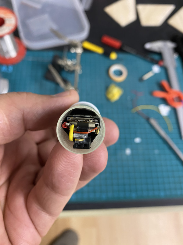

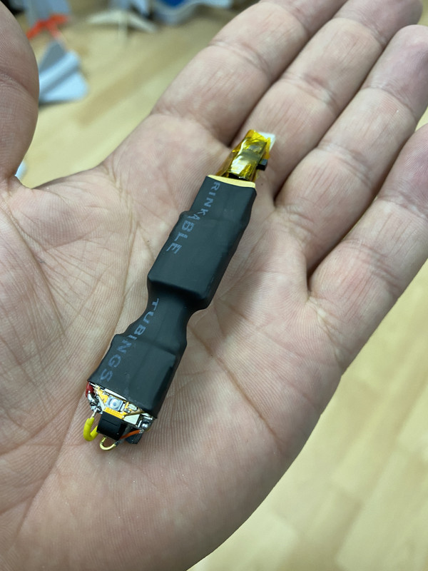

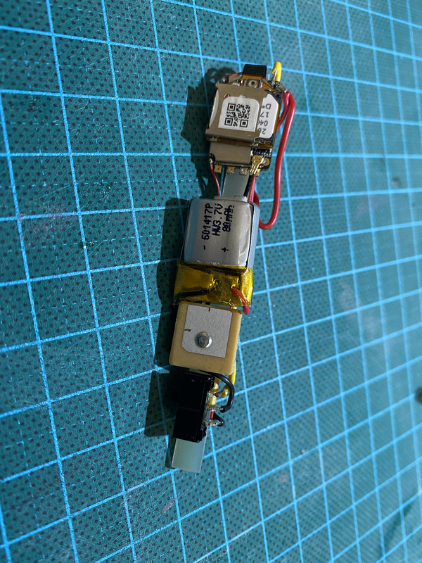

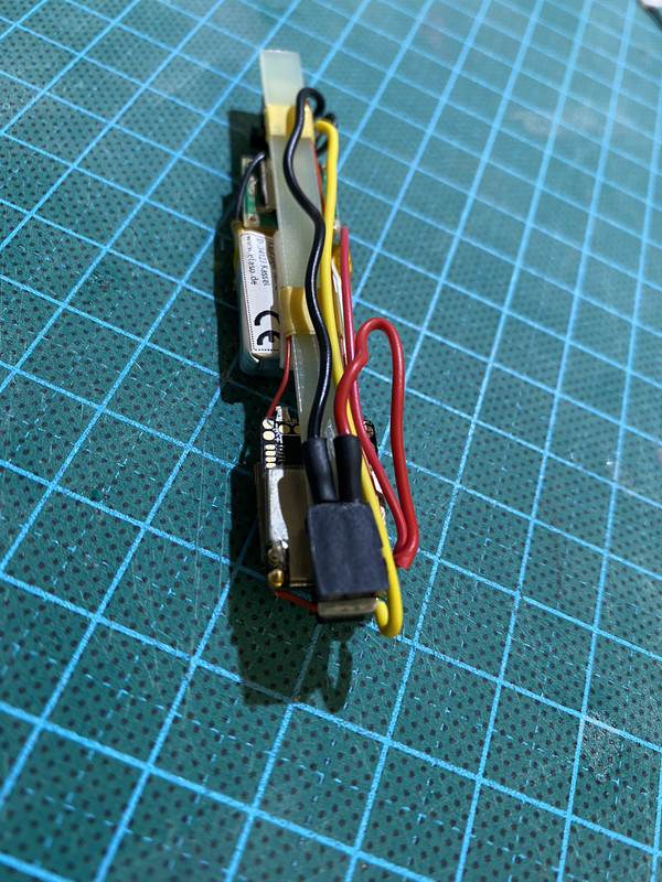

Hallo Zusammen
kurzes Update zum Tracker.
Ich hab ihn jetzt doch nochmal auf eine neue mechanische Plattform gesetzt. Mit Akku, Schalter und Ladeport wurde es etwas zu eng ...
so sieht das jetzt aus ...
Er passt grade so ins Rohr ;-) Die kleine Öse am Ende dient zum raus ziehen...

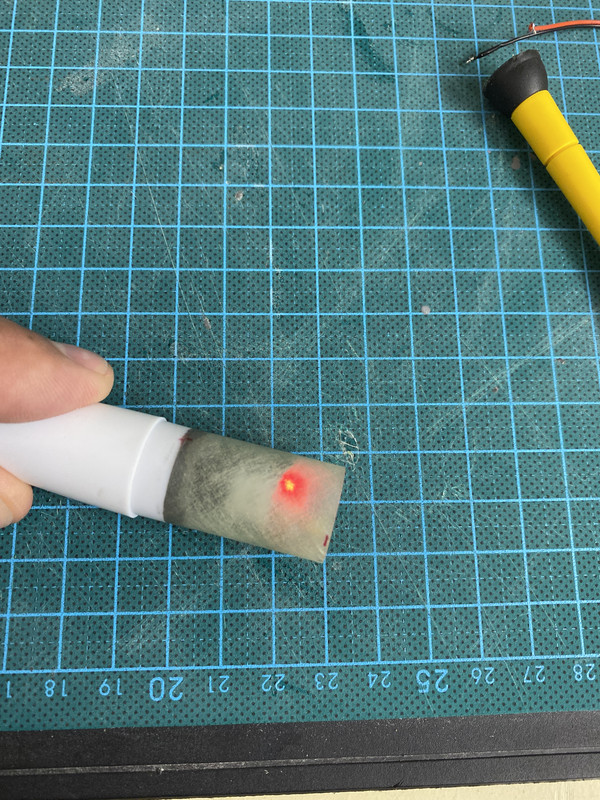

Durch das GFK kann man wunderbar die Status LED beobachten ..
Weitere Tests in komplett verbaut sind sehr viel versprechend.

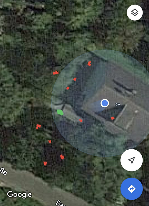

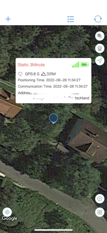

je nach Lage findet er problemlos und schnell 7 bis 11 Satelliten und hat immer volles Datennetz (zumindest hier) Ich habe 10 Messungen aktiv angestossen und alle übermittelten Positionen waren im akzeptablen Bereich . (Grün Reelle Position, Rot Übermittelte Positionen)
des Weiteren habe ich einen 1,5 Stunden Testlauf gemacht. Die ganze Zeit im High Präzision Mode plus in dieser Zeit 3 mal aus und ein geschaltet (Neue Netzeinwahl und neu Satelliten finden) und der Akku hat um 5% abgenommen. Es sollte also für einiges an zeit reichen ... Sollte es doch mal länger dauern mit dem Suchen oder man möchte das aktive tracken unterbrechen kann man ganz bequem den Tracker in den Sleepmode senden > Per App vom Handy aus und ihn auch wieder bei bedarf "Aufwecken"
Bin echt gespannt auf Feldtests. Bisher bin ich begeistert. Viele Grüsse Marco

Grins, auf dem Feld brauchst Du nicht nur das Fix vom GPS, sondern auch noch GSM Fix, sprich bist du mit entsprechender Feldstärke angemeldet.
Aber ansonsten schicke Idee? Man lebt mit der Herausforderungen big grin

Hallo Stephan
Bitte gerne mehr Informationen:-) was ist auf dem Feld anderst als im Garten ? Wofür brauche ich diesen GSM Fix ? Ich brauche doch nur Netz zur Kommunikation oder ? Über das werden dann die mit GPS ermittelten Koordinaten versendet ..
Danke Grüße Marco

Wenn Du auf dem Feld bist, würde ich erst mal auf mein Handy schauen, wie die Empfangsstärke ist. In bebauten Gebieten ist die Feldstärke meist wesentlich besser als auf dem Acker, zumindest bei 2G.
Hast Du für den Tracker den gleichen Anbieter wie in Deinem Handy?
Wenn Du zu wenig Feldstärke hast und der Tracker bewegt sich an den Grenzen von zwei Funkzellen, könnte es eine Weile dauern bist Du eine Position vom Tracker hast. Die Modellrakete sollte dann nicht im hohen Gras liegen.

Ah ok danke … ja ist der gleiche Anbieter … heißt bei mehr benötigter Feldstärke ist dann wahrscheinlich auch ein höherer Stromverbrauch zu erwarten.
Danke Dir :-) Grüße Marco

Nein, das ist genau andersherum, je besser die Feldstärke um so schneller regelt der Tracker runter mit dem Strom, sollte jedenfalls so sein.

Ja so rum ... ich habe die Sendeleistung des Tracker gemeint.. aber jetzt ist es klar .. :-) Danke Grüsse Marco
