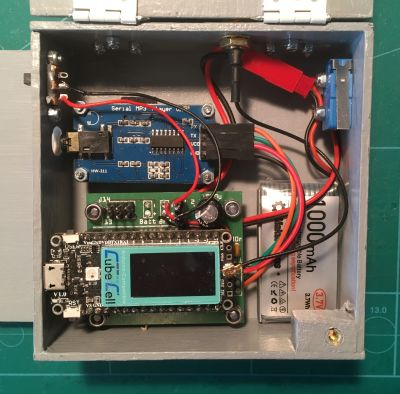

Ich habe schon eine Weile mit dem MP3-Player gekämpft. Ich habe ja bisher einen DF Player Mini eingesetzt. Mit dem hatte ich das Problem, dass zu nicht vorhersehbaren Zeitpunkten die Sprachausgabe aussetzte, weil der MP3-Player einen Reset ausführte. Ich habe nun alles Mögliche ausprobiert:
- Entkopplungsmaßnahmen
- Versorgung des MP3-Players mit eigener Stromquelle (LiPo)
- Versorgung mit 5V statt 3.7 bis 4.2V
- Test mit verschiedenen Exemplaren
usw.
Es half alles nichts. Endlich kam ich zu dem Schluss, dass das Problem nicht bei mir liegen kann, sondern beim MP3-Player liegt. An sich wird das Teil ja offenbar im Hobby- und Maker-Umfeld häufig eingesetzt. Warum das Problem also nur bei mir?
Es könnte daran liegen, dass bei der Sprachausgabe die Dynamik sehr hoch ist, von stumm auf hohe Lautstärke in kürzester Zeit; das wäre dann ein Unterschied zum Abspielen von Musik. Ich hatte auch den Eindruck, dass das Problem bei niedriger Lautstärke nicht oder nicht so häufig auftrat.
Egal, was die Ursache ist: Ich habe einen anderen MP3-Player bestellt, und zwar einen YX5300:
Der hat den Vorteil, dass der 3.5 mm Klinkenstecker schon auf dem Board ist. Alle Tests mit diesem Player liefen bisher problemlos! Allerdings muss man sagen, dass er eine abenteuerliche Benutzerschnittstelle hat:
Wie kommt man auf die Idee, die Dateien auf der Micro-SD-Karte nicht über ihren Namen bzw. den ersten Teil ihres Namens (das mag ja noch angehen), sondern über ihre Postion im Verzeichnis anzusprechen???
Wollen wir mal annehmen, dass man dem armen Software-Entwickler von Hardware-Seite einfach viel zu wenig Speicher gegönnt hat, so dass er gezwungen war, irgendwie eine Funktionalität darin unterzubringen!
Na, wenn man das verstanden hat, kann man das Teil ganz gut einsetzen. Allerdings war natürlich ein neues Layout und ein neues "Käschtle" nötig. Bei der Gelegenheit habe ich dann in die Software noch einen "Countup" eingebaut, um damit die Lautstärke einzustellen. Den "Countup" kann man über einen Taster auslösen und so die Lautstärke am Lautsprecher wie gewünscht einstellen. Während des Fluges macht sich so etwas ja nicht besonders gut. Es gibt auch Lautsprecher, die nach dem Einschalten mit einer niedrigen Lautstärke starten und die man erst über z. B. einen Taster einstellen muss.

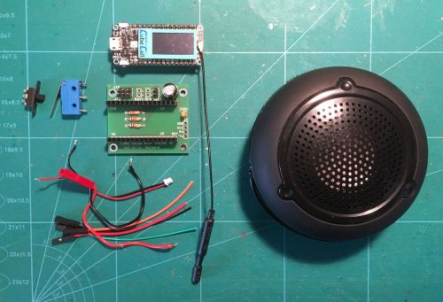

So sieht es jetzt im Innern des "Käschtles" aus:
Oben rechts der Mikroschalter dient zur Auslösung des oben erwähnten "Countups". Der Aufbau der Elektronik ist jetzt mehr als simpel geworden:
Bei Interesse könnte man das als Bausatz zur Verfügung stellen:
Der größere Aufwand liegt dann im mechanischen Aufbau. Könnte aber durch ein 3D-gedrucktes Gehäuse vereinfacht werden.
