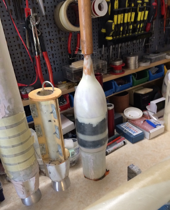

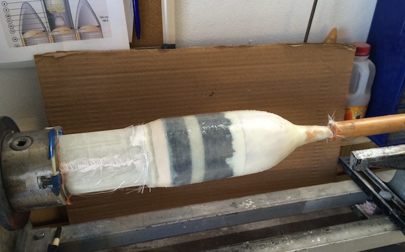

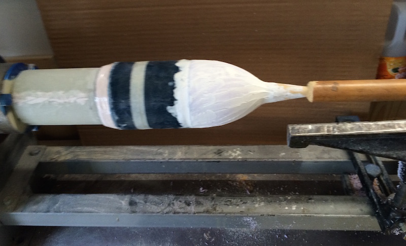

Der Kuppler passt wunderbar, das Styrodur ist abgedrechselt, musste aber noch spachteln, ehe ich morgen mit Glas laminiere.

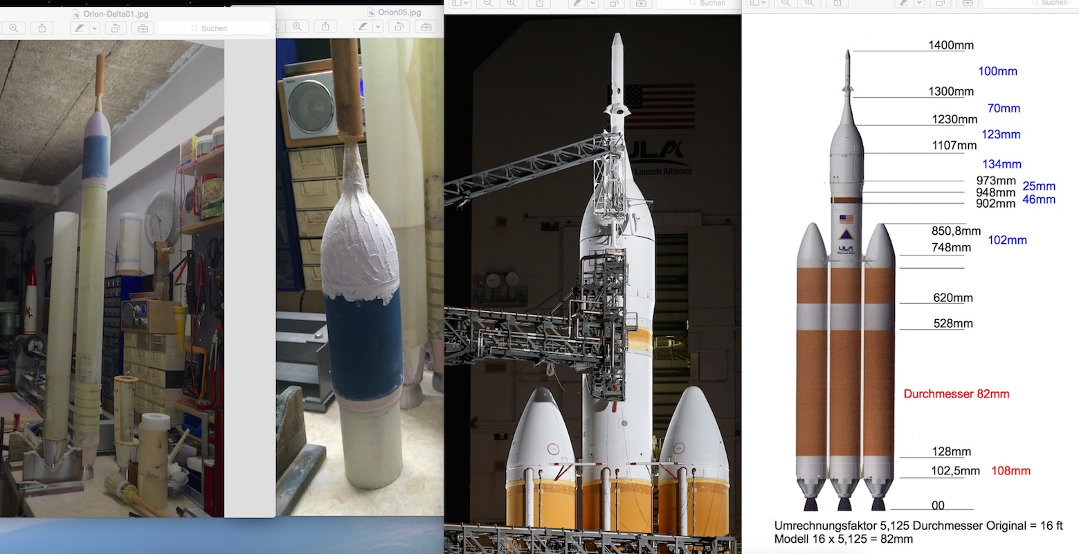

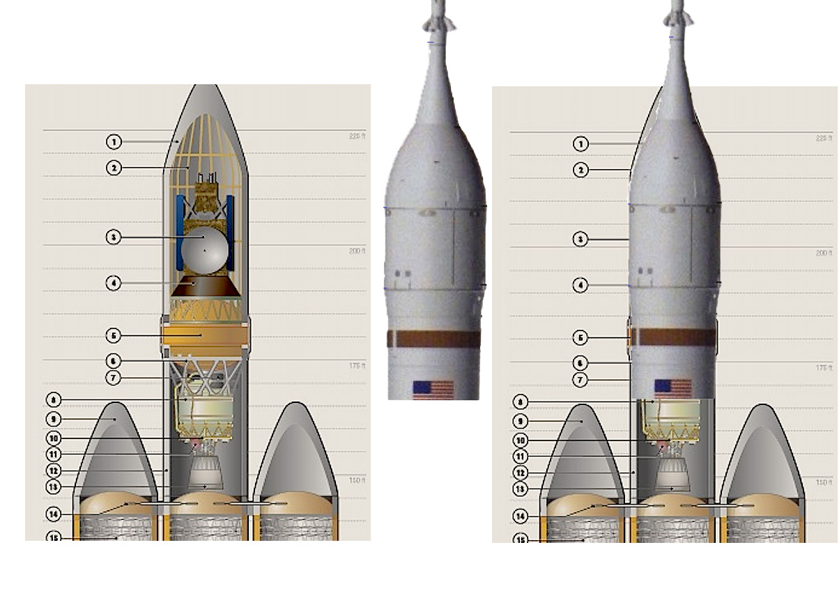

Ich habe mal zum Vergleich ein paar Fotos nebeneinander gestellt.
Mir schwant nämlich, dass mir da wieder ein Fehler unterlaufen ist.
Im Vergleich zu der Originalaufnahme ist mein Servicemodul zu lang.
Man kann zwar nie so ganz Fotoaufnahmen wegen der Weitwinkeloptik trauen, aber hier kann was nicht stimmen.
Jetzt kann ich noch ein Stück heraussägen...
Vielleicht kann Mike da mal an Ort und Stelle nachfragen wie lang das Servicemodul (der parallele Teil) in Wirklichkeit ist.
Beitrag 7634398 [Alter Beitrag16. März 2015 um 17:00]
Ja, ist leider definitiv zu lang.
VG,
Beitrag 7634399 [Alter Beitrag16. März 2015 um 17:06]

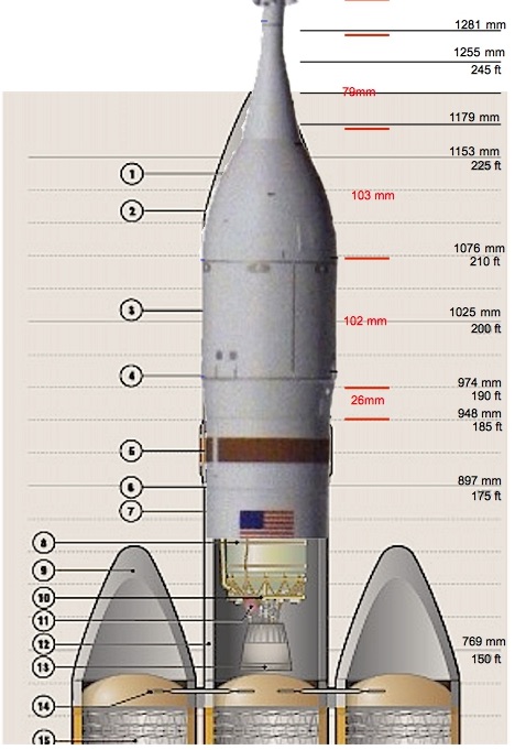

ok, ich habe mal die Bilder übereinander gelegt...
wenn man das so machen kann, würde ich auf eine Länge von ca. 20 ft kommen, das wäre dann bei meinem Modell 103mm. hmm...

Also dem Payload guide nach ist der gerade Teil um die 13m es gibt 2 Versionen, z.B. Seite 194:
http://www.ulalaunch.com/uploads/docs/Launch_Vehicles/Delta_IV_Users_Guide_June_2013.pdf

@ Thomas, von den Zeichnungen werde ich leider auch nicht schlauer, beinhalten die ja nicht die Konstruktion mit der Orionkapsel.
Ich nehme an, dass die noch gar nicht gebaut ist, aber beim letzten Flug, flog ja so was wie eine Attrappe mit...confused

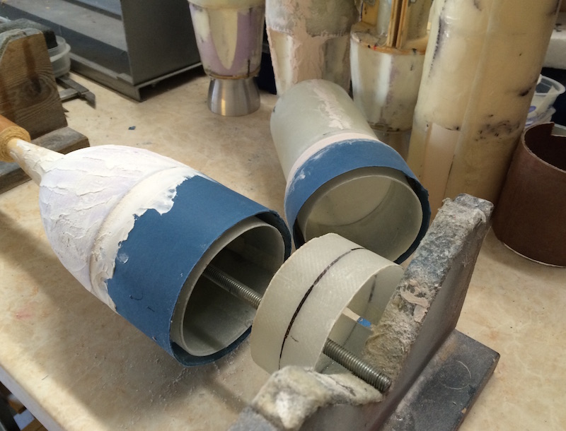

Ich habe mich jedenfalls entschlossen nach meiner letzten Erkenntnis zu handeln und es so zu machen:
war ziemlich schnell erledigt,
sorry, das Bild ist leider etwas unscharf geworden

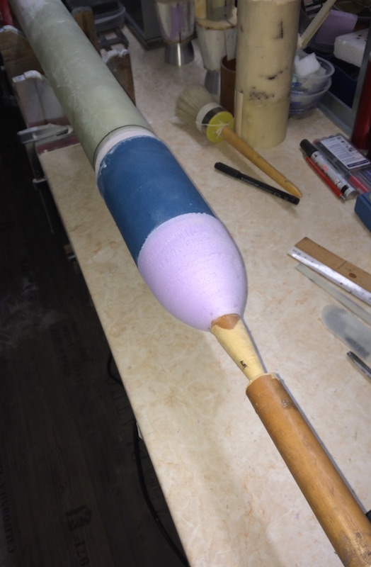

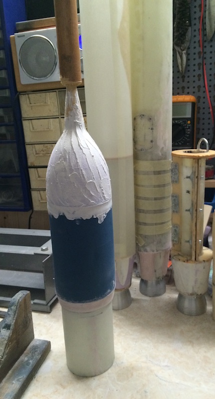

So, ich habe eine laminierte Spitze ruhe
morgen fange ich u.a. an schon mal richtig die Poren zuzuspachteln und zu schleifen.
Ich bin am überlegen, ob ich die Rettungsrakete nicht ansteck- oder schraubbar zu machen, da sie bei der Landung höchstwahrscheinlich abbrechen wird. Eine Art Sollbruchstelle wäre vielleicht auch nicht schlecht...
