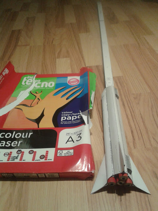

Wir konstruieren natürlich auch mit A3 Papier.
Mit diesem 250 g/m² Papier kann man sehr große und stabile Raketen bauen. Allerdings kommt man mit dem Falzen und dem Wickeln der Röhren schnell an die Grenze des Machbaren.
Bei diesem Cluster ist die Länge ein echter Vorteil um den Schwerpunkt mit einem kleinen Gewicht in der Spizte nach oben zu ziehen.
Fehlt nur noch der Jungfernflug.
