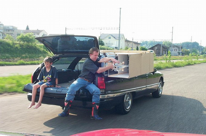

Die Sache mit dem Auto klingt verlockend, man muss nur eine unbeobachtete Straße haben. Oder den Testsand auf einem Pick-Up oder so. Ich wüsste nur nicht, wie ich bei einer Polizeikontrolle ohne rot zu werden und zu stottern dem Polizisten von der Wichtigkeit des Tests überzeugen sollte.
Da sagt man dann : das dürfen wir,wir sind vom Militärfg
Aber mal echt,was soll man da sagen,ihrtransportier sie halt aufm Dachgepäckträger oder so....
Da habt ihr halt vergessen die Elektronikauszuamchen....(die wissen ja nich mal was dadrin is)

Na hoffentlich ist kein südländischer Typ im Auto, dann wird man als Terrorist oder Bomber ersteinmal etwas unsanft in den Knast gesteckt. Der nächste Anschlag mit einer ferngesteuerten Rakete ...
Bild schreibt: RMB unterstützt Terroristen...
Ich glaub, man sollte das nicht unterschätzen. Das kann ganz schön schief gehen.

Das Problem wär wohl weniger die Polizei selber als
viel mehr die besorgten Augenzeugen eines Versuches welche
im Terror-Wahn die grün-weiße Truppe alarmieren.
Aber wenn ich mir den tread hier so durchlese glaub ich eh, dass es
wohl das kleinste Problem ist nen geeigneten Feldweg zum testen zu
finden, der Rest wiegt da wohl extrem schwerer.
Außerdem haben uns unsere schweizer Kollegen doch schon am kleinen
Versuchsmodell ihrer Ariane gezeigt, dass Windkanaltest
per Auto funktioniert... wink

... auf einem abgesperrten Strassenstück, wohl bemerkt! Damit dürfte die Geschichte mit der Polizei relativiert sein ...
Ach ja, und der Kerl, der die Rakete gerade vorbereitet, ist doch nicht ganz so alt, wie sein Post weiter oben vermuten lassen könnte - als ich das letzte Mal Kontakt mit mir hatte, bemerkte er noch, er habe sich vertippt, es sei natürlich 1992 gewesen, als er seine Diplomarbeit gemacht habe!
Beruhigt mich ein bisschen - mit weniger als zwanzig die Diplomarbeit zu machen, schafft nicht einmal Jürg! wink
