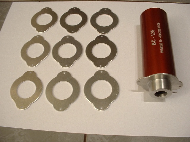

Hallo Achim,
die erste Serie BC-Retainer ist nach Deinen Vorgaben fertig gelasert !
Jetzt brauch ich nur noch Deine Lieferadresse...wink !

Hallo Achim,
Wow, Andreas - du bist Spitze!!! Tausend Dank!!!!bounce

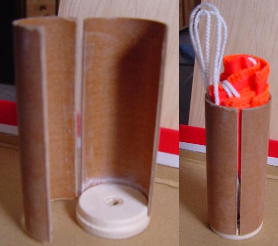

Du sagst das Du mit einem Kolben arbeitest.
Ich habe da gerade mal ein "Funktionsmodell" gebastelt, die Idee habe ich schon lange im Kopf.
Der Kolben besteht aus einem Rohr, genauer aus zwei halbschalen.
Unten verschlossen durch einen Spant mit Absatz.
Eine "Halbschale" ist mit dem Spant verklebt, die ander ist durch eine Tapeschanier angeschlagen.
Tape ist zwar nicht dein Stil, man kann auch einen dünnen Kevlarstreifen nehmen der mit Epoxi angebracht wird( wie die Oquerruder bei Grosseglernin VollGFK/CFK).
Dadurch kann man den "Rohrkolben einseitig aufschwenken.
Da sitzt nun der Schirm drin, optimal geschützt und drückt( da S-Förmig gefaltet) gegen den kolben von innen.
Wenn der nun aus dem Körperrohr geschassen wird geht die "tür auf und der Schirm liegt frei in der Luft.
Des wars...wink
Gruß Jens
Verein: Solaris & RMV
Beiträge: 3029
Beitrag 73182 [Alter Beitrag14. April 2005 um 12:49]
Wow, die Idee mit dem Kolben ist nicht schlecht. Muss ich in Ruhe drüber nachdenken. Klingt wirklich einleuchtend. Theoretisch müssten die Halbschalen nicht mal miteinander verbunden sein.

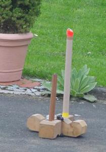

Man kann den Kolben ja mit Pyrowatte stationär aus einem Rohr senkrecht in die Luft schiessen.
Ok, test war erfolgreich!!!
Das Rohr und der Kolben saßen recht Stramm big grin, aber mit entsprechender Menge SP kein Thema big grin
Ich habe 5 mal geschossen, 5 mal mit Erfolg.
Der Versuchskolben hat einen Außen D = 32 mm.
Die Rohrhälften sollen auf der einen Seite mit Tape angeschlagen werden und auf der anderen durch einen inneliegenden Plastikfolienstreifen gedichtet werden ---> Schutz vor SP-schmauchspuren.
hier das Video
A.d.A. Ich hab das Video auf unseren Server hochgeladen und den Link angepaßt
(da muß man ganz runter scrollen und auf FREE klicken, dann dauerst ca. 30 sek, dann steht da in rot DOWNLOAD, da muß man dann nochmal draufklicken.
Etwas umständlich, aber kostenlos. ich habe da auch schon einen Admin um Hilfe gebeten.)
...und ein Bild vom Aufbau
gruß Jens

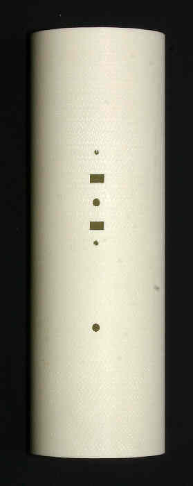

Es geht weiter mit der Sektion für die Bergungselektronik.
Das Körperrohrsegmenmt wird eimfach fortlaufend von der Stange geschnitten. Da es einen DM mini beherbergen soll ist es nur 17 cm lang.
Die Einschnitte für den DM könnte der Erbauer eigentlich selbst rein feilen und bohren. Es gibt ja eine Kunststoffschablone dafür.
