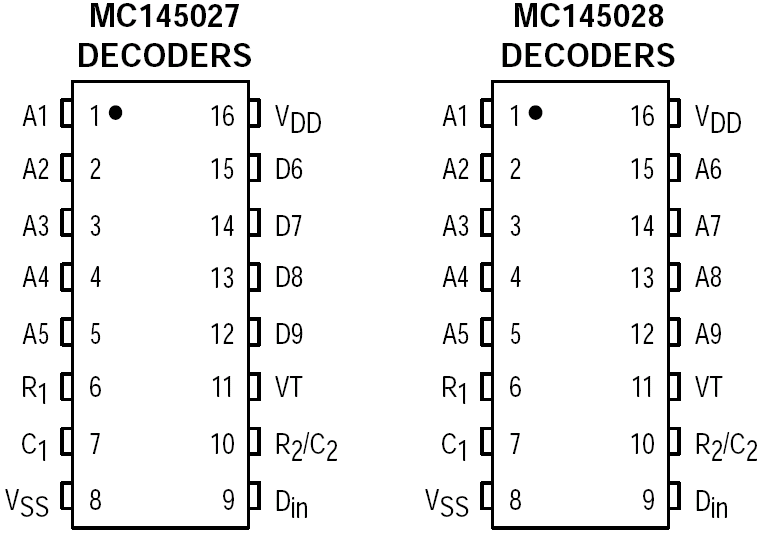

zum Thema Decoder:
http://www.reichelt.de/inhalt.html?SID=15nrurzawQAQ8AAFjLOos63c203498aac4faf4c29040a0b948325;ACTION=7;LASTACTION=6;SORT=artikel.artnr;GRUPPE=A217;WG=0;SUCHE=Encoderdecoder;ARTIKEL=MC%2520145026%2520P;START=0;END=16;STATIC=0;FC=670;PROVID=0;TITEL=0;DATASHEETSEARCH=MC%20145026%20P;FOLDER=A200;FILE=MC145026_MC145027_MC145028%2523MOT.pdf;DOWNLOADTYP=1;DATASHEETAUTO=;OPEN=1
bzw.
Welchen nun?
Jörg

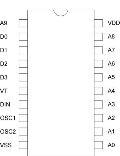

Nanu?Conrad sagt in seinem Heftchen: HT 614

Beitrag 86686 [Alter Beitrag10. Oktober 2005 um 22:58]
Naja .....
Das die beiden unterschiedlich sind, ist ja schon an der Pin Anzahl (16 bzw 20) zu erkennen .....
Conrad Datenblättern würde ich auch nicht ohne einen kleinen Vergleich im Original Datasheet trauen ...

So'n Quatsch wink ! Wir haben nun schon einige Funkschalter gebaut - HT614 (der Problemdekoder frown ) muss rein!

Beitrag 86739 [Alter Beitrag11. Oktober 2005 um 20:22]
hmmmmmmm Quatsch ?
Dann sind die oberen beiden Quatsch .....
Ich habe das Obere Bild von Jörg mit dem von Achim verglichen ....
Dann kommt ja von den oberen beiden keiner rein *fg*
