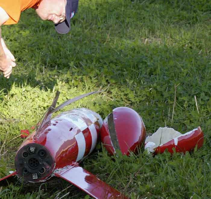

Da wir gerade beim Thema sind: Die große Tintin kurz vor der Desintegration:
Beitrag 56962 [Alter Beitrag21. September 2004 um 09:34]
und danach
Beitrag 56963 [Alter Beitrag21. September 2004 um 09:38]
AUTSCH! Hüllenbruch auf den Decks 4 bis 10! Das tut in der Seele weh!
Trauert
Beitrag 56964 [Alter Beitrag21. September 2004 um 09:48]
Jaups. Das schöne Teil. Aber Comicraketen richten sich nicht unbedingt nach aerodynamischen Erfordernissen...
So wie ich das mitbekommen habe, waren diese Pods an den Flossenenden schuld; ihre Massen verstärkten die Schwingungen der Flossen, so dass diese brachen. Alle drei Pods sind im Flug abgefallen. Das war ein ziemlicher Schepperer, als die Rakete runterkam. Der Fallschirm ist abgerissen und landete mit der Spitze ein paar Minuten später frown

Beitrag 56968 [Alter Beitrag21. September 2004 um 10:25]
Zum einen bin ich ja froh, dass es nicht Rollis Ariane war. Wenn bei seiner Akribie so etwas passiert wäre, hätte ich als vergleichsweiser Schlampi keine Chance, jemals mehr als A-Klasse-Raketen mit Taumelbergung sicher auf den Boden zurück zu bringen.
Das Tintin-Desaster wirft ein Licht auf eine meiner dringendsten konstruktiven Fragen. Ich sitze nämlich auch gerade an Zeichnungen einer Tintin-Rakete und hatte mich zuletzt genau mit der Problematik der Pods an den Flossen beschäftigt. Dass größere Massen hier zu extremen Schwingungen führen, war mir klar. Deshalb dachte ich bislang an ausgeschäumte Tiefziehteile aus PET. Wie war die jetzt zerstörte Tintin ausgelegt: Massive Pods oder bereits Leichtbau?

Beitrag 56975 [Alter Beitrag21. September 2004 um 11:49]
Hm, aus was die waren, lässt sich jetzt vom Ansehen her schwer sagen - irgendwas zwischen Pappmache und Glasfaser big grin
Jedenfalls waren sie hohl.

Beitrag 56978 [Alter Beitrag21. September 2004 um 12:28]
Jupp, die waren aus Glasfaser.. IMHO sind die Finnen von der Materialstärke her viel zu dünn bzw. einfach nicht stabil genug gewesen.
