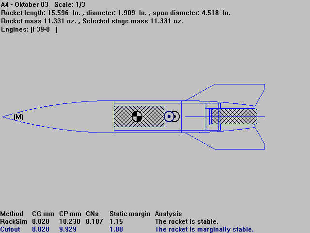

@ Rocketom: Aehm.... sach mal, hast Du Deine V- 2 durchgerechnet? Hintergrund: ich hatte selbst wegen meiner V-2 mit Robert telefoniert. Er sagte mir, daß bei allen echten Scale Versionen dieser Rakete mit Problemen durch zu geringe Spannweite zu rechnen ist.
Das gleiche Modell von Revell bzw. Trumpeter steht hier bei mir auch rum, und wenn ich mich recht zurückentsinne, war die Heckeinheit an sich, schon beim Bau recht gewichtig. Kann auch sein, daß ich mich täusch, aber ich würde nicht zu wenig Ballast in die Spitze packen.
Robert sagte mir noch, wenn alles nicht mehr geht, Umrisse ausschneiden,und....

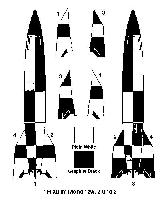

Hi Michael,
vielleicht kann ich dir da weiter helfen...
Hab mir mal das Schema von http://www.v2rocket.com gezogen
und mit den Bildern von den Peenemünde-Urlaubern verglichen.
Sofern das Muster der dortigen V2 stimmt sollte es überarbeitet ungefähr
so aussehen:
Morning

@Uli: klar hab ich gesimmt. Etwas Nasenmasse muß schon rein, aber dann fliecht'se auch viel höher, gell? Weil, p=m*v fg
Mit F39 werden mir 650m vorhergesagt....angel

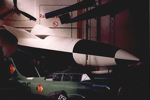

@ Morning:
Teufel noch eins, wo hast Du das gefunden? devil
Die beiden black/white schemes, die ich bei www.v2rocket.com gefunden habe, sind nicht richtig, zumindest das, was dem 03.10.42 zugeordnet wird. Zu sehen ist dieses falsche ja irgendwo am Anfang dieses Thread.
Das von Dir deckt sich mit meinen bisherigen Recherchen. Ich bin mir allerdings noch nicht sicher was die Spitze angeht. Ist sie wirklich, wie in Peenemünde und auf Deiner Zeichnung zu sehen, rundum schwarz gewesen? Ich habe Fotos auf denen man etwas anderes sieht...
Kommt Zeit, kommt Rat.
Ich bin jung, ich kann warten...wink

Ist nicht auch auf den Zeichnungen die ich Dir geschickt habe, die Spitze Schwarz/Weiß ?

Na ja, hab mir wie gesagt auch erst die Falsche von der Seite runtergeladen und dann
gemerkt, dass sie sich nicht mit den Peenemünde-Bildern deckt.
Dann bin ich sie Stück für Stück durchgegangen und hab verglichen und
angepasst...
Kann natürlich nicht garantieren das es nun das echte V4-Schema vom
3.10. is, lediglich Deckungsgleichheit mit dem Ausstellungsstück ist gegeben.
Kommt nu drauf an wie genau es die Verantwortlichen Museums-Lackierer
genommen haben... wink
Wie das mit der Spitze aussieht kann ich dir auch nicht beantworten, hab sie bisher
jedenfalls nur komplett schwarz gefunden. Lediglich in nem Luftwaffen-Museum bei
Hamburg ist ne Version mit schwarz/weißer Nase zu sehen- bei der stimmen aber auch
so einige anderen Merkmale vom 3.10. nicht- wird wohl sonst 'n Versuchsmuster
gewesen sein...
