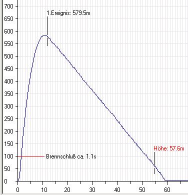

Das hat mich daran erinnert, was ich letztes Jahr schon tun wollte und schlankweg vergessen habe: eine Brennschlußerkennung in die SALT Software einbauen. Hier die ersten Ergebnisse:

Dabei habe ich ausschließlich BC-125 Flüge betrachtet, weil ich da sowohl Prüfstandsdaten als auch Höhenmessungen habe. Das kam soweit heraus:
- Normaler Stirnröhrenbrenner: Soll = 1,05s / Erkannt = 1,1s (s. Bild oben)
- Stirnröhrenbrenner mit Al: Soll = 1,6s / Erkannt = 1,6s
- Stirnbrenner mit Kegelpeak: Soll = 3,3s / Erkannt = 3,3s
- Stirnbrenner mit Standardpeak: Soll = 4,2s / Erkannt = 4,7s
Das würde ich eine ganz gute Trefferquote nennen, nur der Standardpeak gefällt mir noch nicht. Da kann es aber sein, daß meine ältere Schubaufzeichnung noch nicht berücksichtigt, daß Ernst seit einiger Zeit ein klein wenig mehr Steg stehen läßt. Und sowieso kann man nicht erwarten, daß so etwas auf die Zehntelsekunde genau funktioniert. Einerseits wegen der begrenzten Genauigkeit dieser Methode, andererseits können Motoren geringfügig streuen. Wenn es einige wenige Zehntel Toleranz gibt, würde mir das eigentlich genügen.
Im Moment läuft die Funktion nur bei mir, aber wenn Interesse besteht, kann ich sie ja für die nächste Version freischalten.

Womit meine Aussage bewiesen wäre, daß es kein Problem für den SALT darstellt, den Brennschluß zu ermitteln. Voraussetzung ist natürlich die rel. hohe Auflösung des SALTs. Mit der geringen Genauigkeit/Auflösung eines ALTAC (35-50m!) wäre das nicht möglich.
Wenn der Wunsch besteht, kann ich diese Funktionalität auch in den SALT selbst implementieren.

der ALTACC hat dafür ja den Beschleunigungssensor und könnte damit sehr zuverlässig den Brennschluß erkennen.
Ich finde das nur interessant, das bei der Beispielkurve so gut wie keine Änderung zu erkennen ist, und trotzdem der Brennschluß erkannt wurde. Besteht die Möglichkeit da mal eine Detailaufnahme von der Kurve zu bekommen, es sollte ja sowas wie eine Ecke zu sehen sein.

Da gibt es tatsächlich keine "Ecke". Obwohl die Kurve glatt ist, kann man diese Information aus den zugrundeliegenden Zahlen herausholen.
Die Methode hat Grenzen, z.B. wenn eine extrem schräg wegfliegende Rakete noch in der Antriebsphase wieder nach unten fliegt. Aber dann hat man glaube ich sowieso andere Sorgen als den Brennschluß aus der Höhenkurve zu bestimmen...
