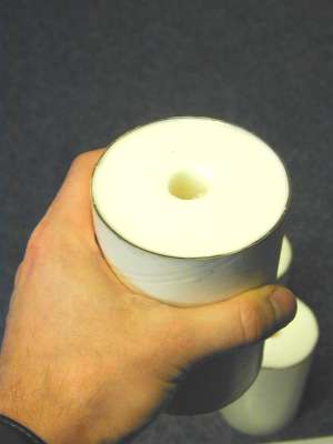

Hallo Peter!
Treibstoffgrains gibt es in den verschiedensten Varianten.
Nimm Dir mal als handliches Bsp. den HL6000M.
Würde ich das Dingen als reinen Stirnbrenner (ein groooßes langes Grain) auslegen, bekomme ich kaum Durchschnittsschub aber dafür eine gnadenlose Brenndauer.
Um die brennenden Oberfläche zu vergrößern muß man die Blockgröße verringern, eventuell die Stirnflächen brennen lassen und oder die Außenseiten...
Sooo, verkleinerter Treibstoffblock heißt nicht anderes als bates grain!
Bates Grains gibt es in den verschiedensten Ausführungen. Man kann eine oder beide Stirnflächen inhibieren und/oder die Außenseite. Alles führt zu einer bestimmten Entwicklung der brennenden Oberfläche.
Ich nehme immer Bates Grains, bei denen ich den Core brennen lasse und auch die Stirnflächen. Die Außenseite der Grains ist inhibiert, sie Foto eines HL6000M-Grains.
Soooo, daß hat einen Grund!
Zum einen ist die brennende Oberfläche dann viel viel größer als nur eine Stirnfläche aber noch viel viel wichtiger, wenn man die Grains RICHTIG berechnet hat, dann bleibt die brennende Oberfläche während des Abbrandes nahezu konstant. Core brennt auf (Core-Oberflächenvergrößerung), Grain wird kürzer (Core-Oberflächenverringerung), angestrebte Kompensation beider Effekte. Dazu muß man die richtigen Verhältnisse zwischen Graindurchmesser, Coredurchmesser und Grainlänge haben.
Das tole daran ist, das bei nahezu konstanter brennender Oberfläche und damit Massenstrom die Düse mit ihrem Durchmesser und Entspannungskegel nahezu die gesamte Zeit im Optimum bleibt, der Schub sollte daher während des Abbrnades nahezu konstant sein.

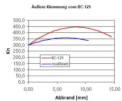

Hallo Peter,
ich habe mir mal eben die Mühe gemacht das Grain des BC-125 nachzurechnen und zu modifizieren.
Die rote Kurve zeigt die Klemmung des derzeitigen BC-125 mit der Zeit. Man sieht schön die Übereinstimmung zwischen der Klemmungscharakteristik und Deiner Schubkurve. Dort wo die Klemmung ansteigt, steigt auch der Druck, somit die Abbrandgeschwindigkeit und auch der Schub. Zwangsläufig ergibt sich daraus, da die Abbrandgeschwindigkeit nicht linear mit dem Druck läuft, das sich die Krümmungen beider Graphen jedoch noch erheblich unterscheiden.
Anschließend berechnete ich eine optimierte Grainkonfiguration, blaue Kurve.
Hier ist die Klemmung und somit die brennende Oberfläche viel glatter und damit würde Ernst ein glatteres Schubprofil erhalten.
Hier die Graphik...
Jedoch geht dies auf Kosten des Gesamtimpulses, da ich einen größeren Core-Durchmesser brauchte.
Jedoch ist es mir, und wahrscheinlich auch den anderen, wichtiger 20 Ns mehr aus dem BC-125 rauszuholen als eine glattere Schubkurve zu bekommen. Die Graphik soll daher nur veranschaulichen, wie man mit Grain-Geometrien schön das Schubprofil beeinflussen kann.

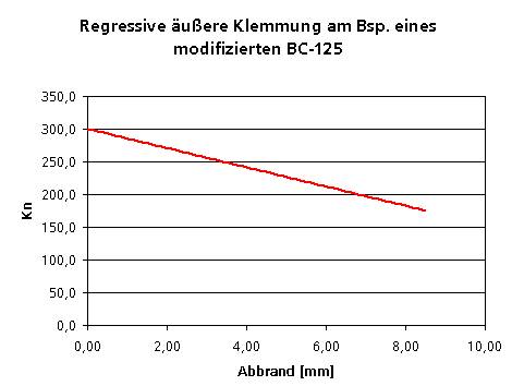

natürlich kann man durch eine bestimmte Graingeometrie eine monoton abfallende Schubkurve erezugen.
Ich rechne mal ein Bsp. beim 125er...warte mal ne Sekunde...
Da ham wars...
Wie es sich bei den ATs verhält, weiß ich nicht. Da müßteman mir mal die genauen Grain-Abmessungen schicken... Dann erst kann man eine Aussage treffen, ob die abfallende Schubkurve durch die Düsenerosion bedingt ist oder durch die Grainkonfiguration.
