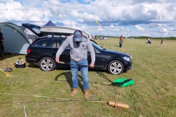

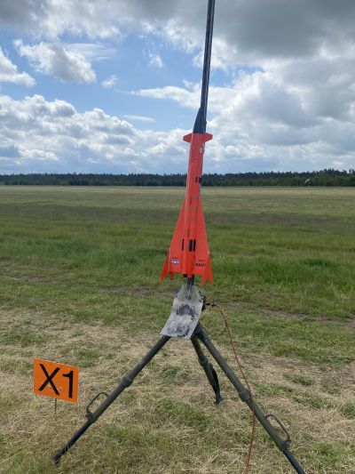

Beitrag 7661637 , Flugtag [Alter Beitrag13. Juli 2026 um 21:04]
Moin zusammen,
nun ist der erfolgreiche Flug anlässlich des RJD 2026 schon etliche Wochen her, aber ich bin bis dato nicht dazu gekommen hier weiter zu schreiben.
Das hat im wesentlichen damit zu tun, dass ich mich seitdem arbeitstechnisch in Marokko (Tanger), in England, in der Schweiz, in den Niederlanden, nochmal in Marokko (Casablanca), in Bayern und in Rumänien rumgetrieben habe und sowohl mit diesem Bericht, als auch mit reichlich anderen Dingen, quasi zu nix gekommen bin.
Aber jetzt ist Urlaub und ich fang mal hier an ein paar Altlasten aufzuarbeiten.
Fertige gepreppt und startbereit.

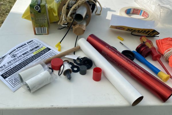

Aber bevor es soweit war waren noch drei absolut simple Tasks zu erledigen:
- Es fehlte noch das Gestänge zwischen Servoarm und Schleppkupplung. Dazu wollte ich vor Ort einen Schweissdraht biegen, aber dazu musste vorher der Servoweg im Altimax definiert werden, also muss vorher
- Der Altimax programmiert werden, das konnte ich im Vorwege nicht tun, da ich für den großen G4 keinen passenden USB Adapter habe und diese beim Hersteller ausverkauft sind. Aber vor Ort wird schon jemand einen haben.
- Ach ja, das Gurtzeug musste noch präpariert werden, sprich die Anknüpfpunkte für Hauptschirm, Vorschirm, Fallschirmsack, Freigabemechanik usw. mussten definiert und hergestellt werden.

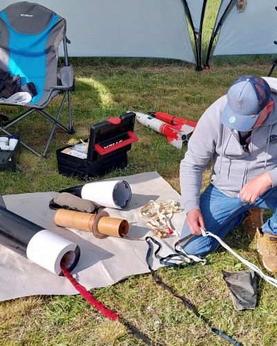

Vorweg: Niemals! Niemals wieder werde ich auch noch so simple Restarbeiten "noch mal eben schnell" vor Ort machen.
Dieses Bild spricht Bände, denn ich glaube so wurde ich doch die meiste Zeit wahrgenommen. Völlig ratlos.
Ich hätte es nicht für möglich gehalten, wie weit zurück einen Zeitmangel, Stress bis zuletzt und zwei Jahre nicht geflogen so werfen können.
Ich war wie blockiert, es war mir schlicht nicht möglich die Bergesequenz im Kopf durchzuspielen, festzulegen was wird wo angeknüpft, wo der Chutebag, wie rum der Chutebag, wie groß dieser Abstand, wie groß jener Abstand, wo kommt der Vorschirm hin usw.
An dieser Stelle nochmal ganz lieben Dank an Roman für seine Hilfe und endlose Geduld.

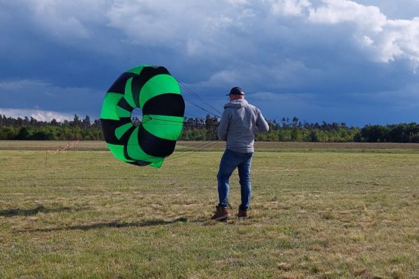

Der Knoten im Kopf ist dann tatsächlich geplatzt, als ich abgebrochen habe und beschlossen habe erstmal was Einfaches zu präparieren und zu fliegen. Möglichst erfolgreich natürlich.
3" Scale Jayhawk, 29mm Motor H180W, Dentamag in der Spitze, ein Schirm, fertig, aus.
Zack geflogen, eingesammelt, ich kanns noch, weiter mit der A4.
Der Alte Mann und der Fallschirm, Momente innerer Einkehr.
Blöd ist übrigens auch, wenn man(n) sein ganzes Gurtkonzept dann nochmal über den Haufen wirft und selber zu dicke Arme und zu große Hände hat um an das blöde Schraubkettenglied tief im Inneren des Körperrohrs heranzukommen...
Dank geht daher auch raus an meine Shelter-Nachbarin Kathrin Bacher, nicht nur für den ganzen leckeren Kuchen, die Brouwnies, Herztabletten usw. sondern in diesem Fall für schlanke Arme und schlanke Hände
