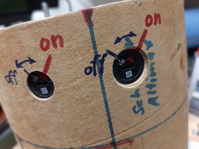

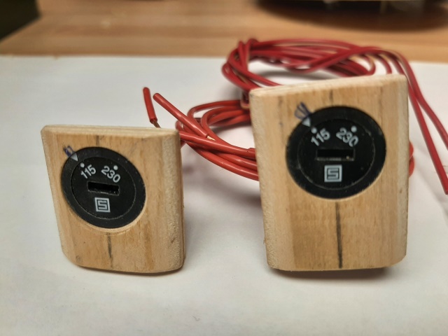

Heute mal wieder ein bisschen am Bergungssystem gearbeitet...smile
Um meine Bergungselektroniken sicher ein und ausschalten zu können verbaue ich seit langer Zeit und mit
guter Erfahrung diese kleinen Spannungswahlschalter für PC-Netzteile.
Das sind sehr solide kleine robuste Drehschalter welche zum schalten großer elektrischer Leistung ausgelegt sind.
Also aus meiner Sicht sehr zu empfehlen !

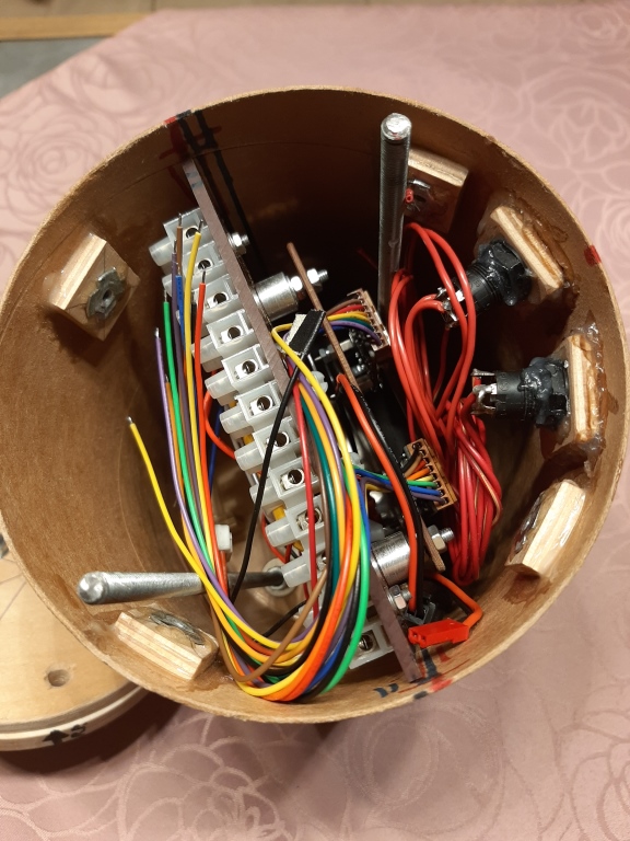

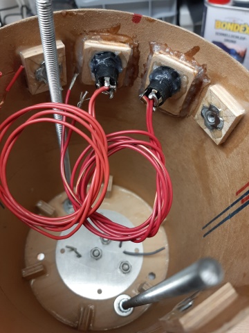

Uiiii, da sagst du was, ich muss da jetzt endlich mal noch etwas Zeit finden und in der Elektronikkammer "aufräumen",
z.Z. siehts da drin noch aus wie in einem Mülleimer....eek!
Die Bergung erfolgt jetzt über 2 Altimaxe (Simply) von Louis, eigentlich war da noch ein Altimax G2 geplant aber der will z.Z. nicht mehr so wie er sollte...
Zum Wiederfinden ist auch ein GPS wieder mit an Bord, alles jeweils mit separater Stromversorgung, und einzeln schaltbar,
wegen der Redundanz wink
Übrigens ich vertraue bei der Stromversorgung meiner Altimeter nach wie vor auf hochwertige neue 9V Blockbatterien!
Mit Lipos hatte ich schon schlechte Erfahrung gemacht, vielleicht auch den falschen Typ erwischt aber die geben manchmal, auch wenn sie noch garnicht alt sind plötzlich den Geist auf und das wäre fatal...
Naja und wenn man Platz hat und nicht so sehr auf das Gewicht achten muss, ist mir das einfach sicherer.
Das GPS läuft nur deshalb über Lipo, weil das mindesten 10V als Untergrenze braucht....
