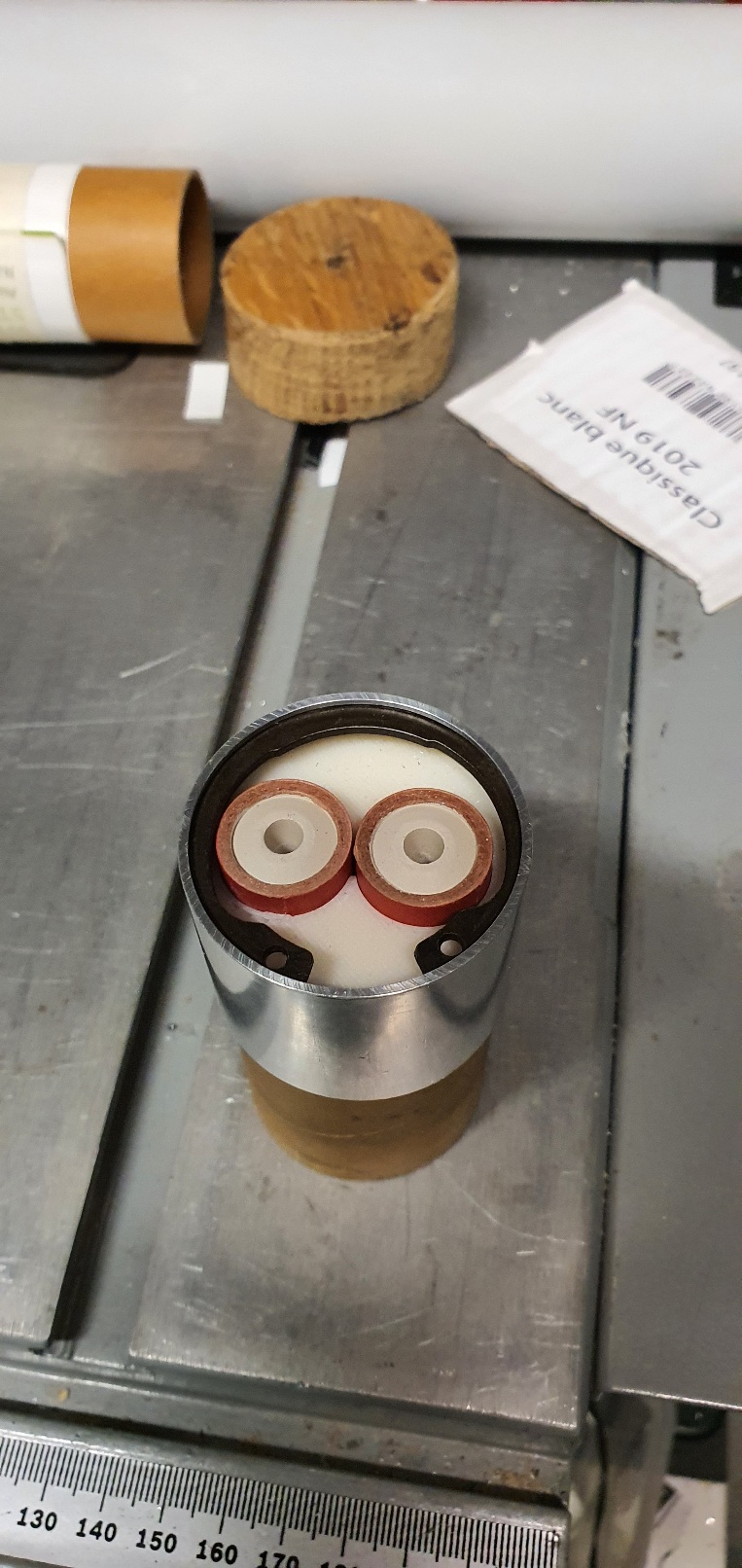

Ist das ABS was Du da gedruckt hast?
Ich habe bei PLA immer das Problem, das die Teile für 3 Starts halten und man den Motor nicht raus bekommt oder rein bekommt.

Hallo Stephan,
ist weißes ABS. Alle anderen Filamente habe ich ab geschaft.

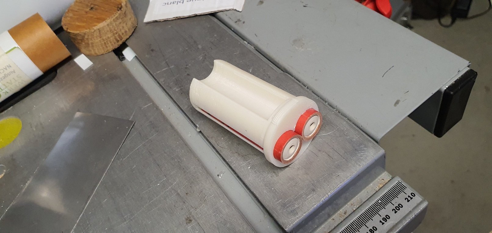

Sag mal bitte Bescheid wenn es da Probleme mit dem Masshaltigkeit gibt wegen der Motoren, Danke.

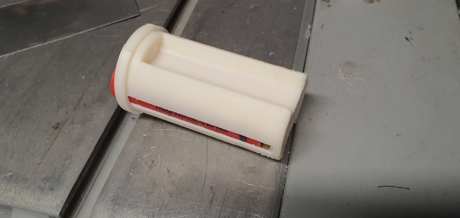

Hallo Stephan,
die Bohrungen für die Motoren habe ich mit 18,5mm gezeichnet.
Sind trotzdem relativ eng geworden. Den Druck habe ich mit einem 18mm Bohrer noch etwas innen geglättet.
Ich kann die Datei im laufe des Tages zu Thingiverse hochladen.
