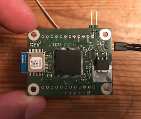

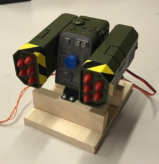

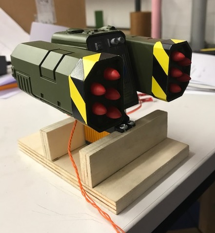

Ich habe länger nichts zu dem Forschritt gepostet, untätig war ich aber nicht. Mit der selbstgeätzten Platine war nicht nicht so zufrieden. Daher habe ich mir die Leiterplatte professionell fertigen lassen. Das macht es dann beim Löten auch leichter. Die Leiterplatte ist die letzten Tage bei mir eingetrudelt und ich habe bereits mit dem Bestücken begonnen.

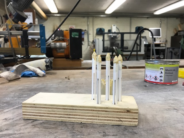

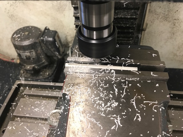

Parallel habe ich die Raketen gefertigt. Dazu wurden Kunstoffrohre abgesägt und auf die passende Länge gedreht. Eine Seite wurde aufgebohrt, damit die Raketenmotoren rein passen. Im nächsten Schritt wurden mit der Fräse Leitwerksschlitze gefräst.
Die Spitzen wurden mit dem 3D-Drucker erstellt, in die Rohre geklebt und anschließend verspachtelt.
Danach wurden alle Spitzen glatt geschliffen, grundiert und lackiert.
Voll bestückt sieht der Launcher nun so aus:

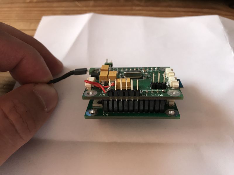

In den letzten Tagen habe ich einiges an der Elektronik vorangetrieben. Das Controllerboard ist quasi fertig.
Eine Basisversion der Software läuft auch schon.

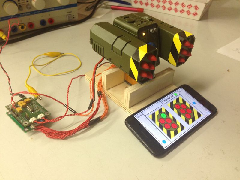

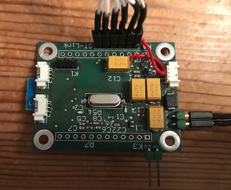

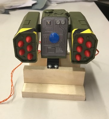

Es hat sich in letzter Zeit einiges getan, das Gerät ist endlich fertig!
Hier zu sehen die fertige Elektronik:

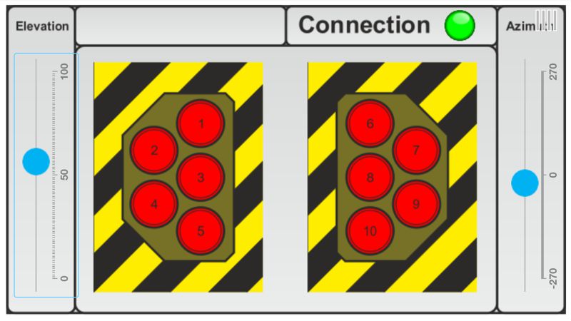

Das ist die dazugehörende App auf dem Handy:

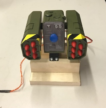

Das fertige Ensemble:

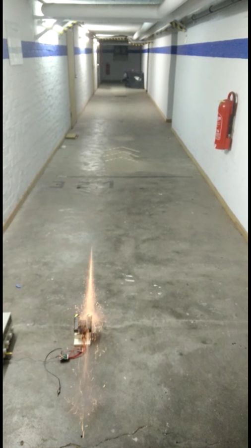

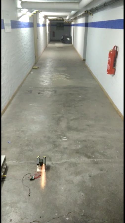

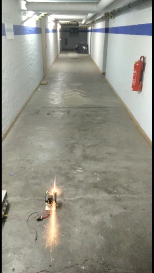

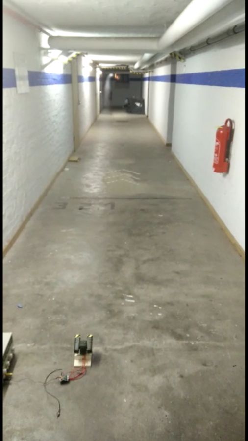

Das ganze wurde natürlich auch getestet:

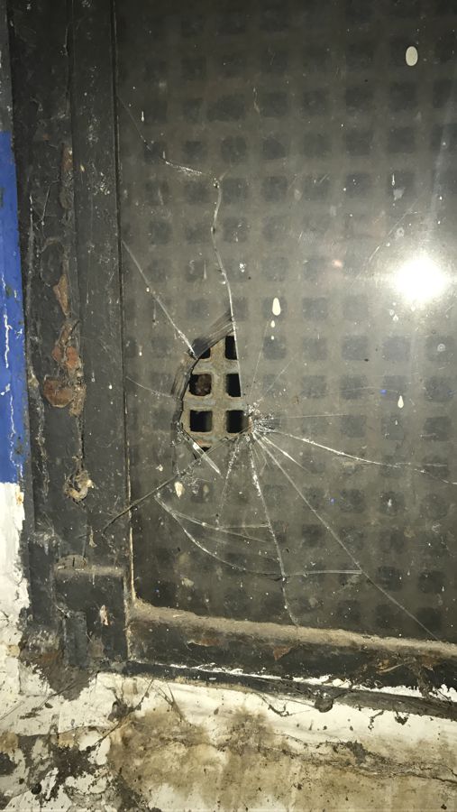

Wirkung im Ziel:

Sehr cool.
Womit hast Du die App programmiert?

Beitrag 7640884 [Alter Beitrag22. August 2017 um 23:49]
Sehr professionell!
Aber ich frage mich, ob Du Dir die Druckentlastungsfläche für Dein Lager freigeschossen hast?
