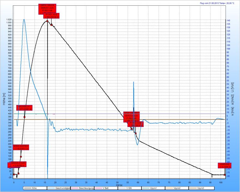

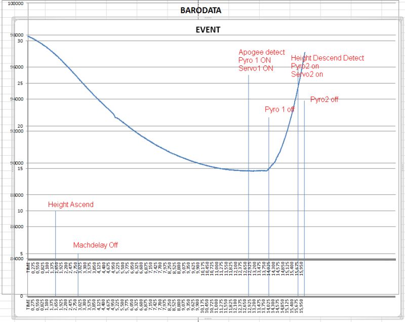

Beitrag 7627136 [Alter Beitrag21. August 2013 um 12:43]
Original geschrieben von legranddudu
Gemischte Gefühle bei mir, das kann jeder verstehen der der Absturz der Cowabunga erlebt hat.... Besonders unverständlich als nichts vom Setup von Samstag verändert wurde. Fakt ist: die Ausstossladung hat gezündet (Brandspuren innen ohne Zweifel) aber wir 3 (Markus, Reinhart und ich) haben ganz deutlich gehört wie es im Flug unter voller Last passierte. Oben war nichts mehr zu retten... Gute Ideen fürs nächste mal..der Design wird geändert...Sie wird wieder fliegen. Der Booster ist zu 90% fit (es hat Vorteile sehr solid zu bauen) und alles andere kommt neu wieder...und ein neuer Gaz-Tank... ich hoffe Louis kann der Altimax mini seine Geheimnisse entlocken...es sieht diesmal nicht zu beschädigt aus...aber er reagiert nicht mehr...
Interessant war aber auch dass wir mindesten 3 Raketen vorher gesehen haben, die viel zu früh ausgestossen haben. Wäre wichtig zu erfahren wer das war und welche elektronische Systeme genützt wurden...
Louis hat dem Altimax seine Geheimnisse entlockt, und ich kann mit Sicherheit sagen, dass er normal funktioniert hat, zumindest bis zum Aufschlag.
Der erste Flug am Samstag befand sich auf dem abgerissenen Flash-Chip.
Der lief normal, am Gipfel eine mächtige Überdruckspitze wegen undichter Ebay, beim Hauptschirm sieht man schön wie der einen Unterdruck durch Saugen erzeugt, darf man eigentlich nicht sehen wenn die Ebay dicht ist.

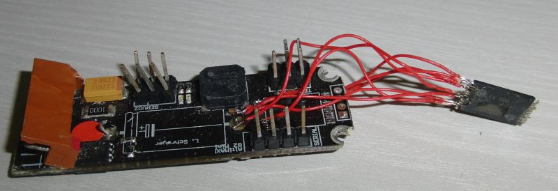

Den Flash Chip habe ich mit feinen Drähtchen wieder mit dem Rest der Schaltung verbunden, und siehe da, er ging noch.
Der zweite Flug, also der, der abgestürzt war, lief sehr ähnlich, am Gipfel wurde wie eingestellt Pyro 1 und Servo 1 ausgelöst, an der Mindesthöhe dann Pyro 2 und Servo 2. Tja, das Ende fehlt.
Die Durchgänge der Zünder sind auch erst nach Zünden der Zünder weg, das kann man an den A/D Wandlerwerten der Zündkanäle sehen, der Zünder ist also definitiv nicht unter voller Last gezündet!
Würde mich auch wirklich wundern, da es dafür zuviele Sicherheitsmaßnahmen gibt.

Beitrag 7627137 [Alter Beitrag21. August 2013 um 12:46]
PS: So sieht er jetzt aus fg
