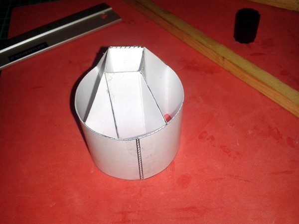

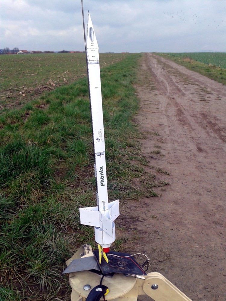

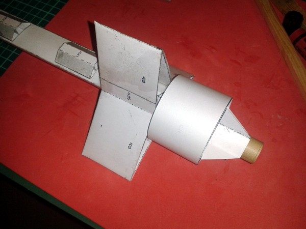

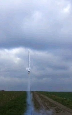

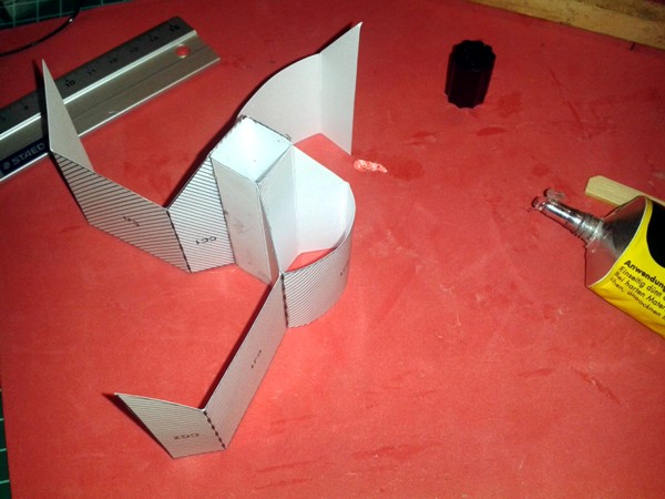

Ich habe meine kurze Urlaubswoche genutzt und einen lang gehegten Plan in die Tat umgesetzt.
Aus der MINT-Master ist jetzt die waschechte 2 Stufen Rakete PHÖNIX 2 Stage geworden.
Der Probeflug verlief ohne Probleme. Das Zünden der zweiten Stufe führt allerdings schon zu Brandspuren. Bei sehr trockener Witterung sollte die Rakete nicht gefolgen werden.
Hi Ralf,
schon mal probiert die exponierten Stellen vorher mit Alutape ( ist sehr dünn, leicht und ab und an für kleines Geld bei Lidl zu bekommen- ansonsten im Schweißzubehör ) abzukleben ?
VG Jörg
Beitrag 7633633 [Alter Beitrag14. Januar 2015 um 20:56]
oder alles mit Wasserglas einpinseln.

Ich habe die Rakete für C2-0 und und C6-5 gebaut und berechnet. Bei größeren Motoren verschiebt sich der Schwerpunkt stark nach unten. Dann muss natürlich auch mehr Gewicht in die Spitze. Die Rakete soll ja auch nicht in den gesperrten Luftraum eindringen. Auf einem Flugtag ist das was anderes. Ich bin schon glücklich, dass man mit Booster unter 300 Metern bleibt und trozdem Spaß hat.
Der Booster ist nicht sehr stabil und ein Wegwerfprodukt. Deshalb kommt hier auch nur ein C2-0 in Frage. Wer mehr möchte, kann den Booster auch lackieren (Papierlack von Ghiant oder Marabu). Das geht natürlich auch mit der ganzen Rakete. Mit Wasserglas habe ich das noch nicht probiert. Ist bestimmt auch prima, vor allem an den brandgefährdeten Stellen. Ich bin allerdings auf dem Ökotrip und versuche die Raketen für den Altpapierkontainer sauber zu halten, hab ja auch jede Menge davon.
Nachtrag: Wasserglas scheint feuerfest und Ökologisch unbedenklich zu sein.

Die Bauanleitung für die Modellrakete Phönix 2 Stage ist online.
Im neuen Bastelbogen ist die erste Stufe jetzt auch verstärkt. D3-0 sollte kein Problem mehr sein.
