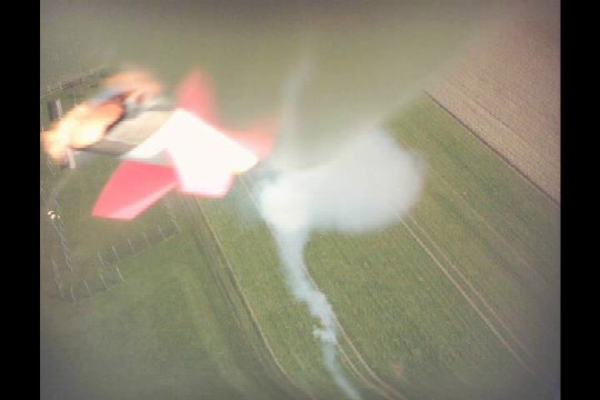

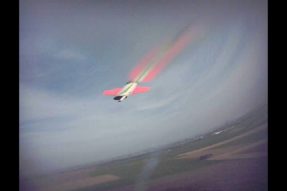

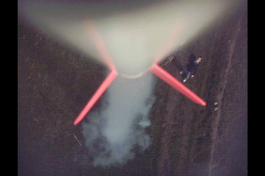

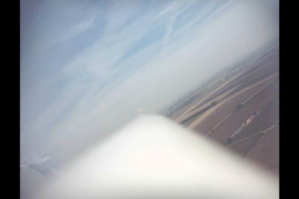

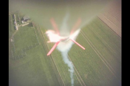

Sie ist wieder mal geflogen....
hier ein paar picts....
