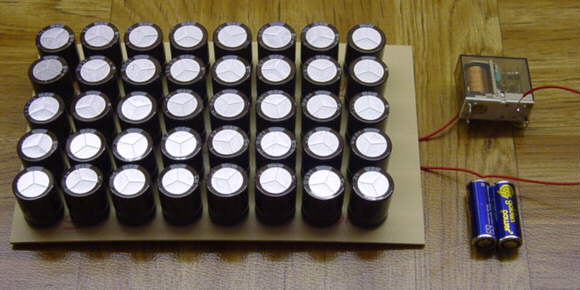

Also SNOs geht nicht. Ich werde nichts anderes verwenden als meine bewährten Titanzünder. ATs sind mit SNOs keinesfalls zu zünden, ausserdem wäre die Gefahr, dass die Kunststoffbrücke in der Düse hängen bleibt, zu groß.
Ich dachte daran, für jeden Zünder ein Elkopaket zu verwenden und über jeweils ein Relais dem Zünder zuzuführen. Also 20 Elkobatterien und 20 Relais. Zum Laden sollte dann ein relativ kleiner 24V Akku reichen und das Gewicht sich somit in Grenzen halten. Oder lauern da irgendwelche Schwierigkeiten, die ich da momentan übersehe?
Verein: Solaris & RMV
Beiträge: 3029
Beitrag 22369 [Alter Beitrag24. November 2002 um 00:27]
Heissa! manchmal ist das Schicksaal gnädig, es scheint weniger kompliziert zu sein als gedacht.
Eine Batterie aus 40 Elkos 1500MF, 25 Volt und ein 16A relais aus der Grabbelkiste scheinen bereits zu reichen. Jedenfalls zündet der Titanzünder bereits ab 15V Ladespannung. Zum Laden reichen bereits zwei in Reihe geschaltete 12V Batterien, wie sie im DM benutzt werden. Die Ladezeit beträgt dabei ca. 30 sec. Für das Zündgerät sollten dann eigentlich zwei 12V Akkus 2Ah reichen. Um den Strom am Anfang der Ladephase zu begrenzen, wird jeder Elkobatterie ein Widerstand von ca. 10Ohm vorgeschaltet. Das sind dann etwa 1A pro Elkobatterie, insgesamt also eine Belastung für den Akku von 20A für den seltenen Fall, dass alle Batterien zum Einsatz kommen und der Spitzenstrom wird ja nur für sehr kurze Zeit gefordert.
Eine Elkobatterie wiegt 300Gramm, also 6Kg für die Elkos und 2kg für die Akkus. Das ist doch durchaus noch "tragbar". Vielleicht sind auch einige Elkos mehr erforderlich, da ich bis jetzt noch keine leitungswiderstände berücksichtigt habe, aber eigentlich sollte das klappen.

Nein, wieso in Reihe? Die Drahtzünder kann man gar nicht in Reihe zünden, da ihre Widerstände nicht exakt definiert sind.
Jeder Zünder bekommt ca. 60.000MF und ein eigenes Relais.
Jetzt muss ich mal sehen, wo ich die Elkos günstig her bekomme.
