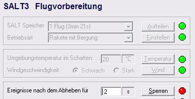

Nummer 2: Was tun, wenn ich mich im Countdown Bildschirm mal geirrt habe? Die goldene Regel lautet:
Den Countdown Dialog immer vollständig beenden, nie abbrechen.
Wenn ich also eine Eingabe zurücknehmen will, dann beende ich trotzdem erst den Countdown Dialog. Danach rufe ich Countdown eben ein zweites Mal auf und bemühe mich, diesmal alles richtig einzugeben.
Begründung: Erst am Ende des Countdown Dialoges löst das Programm (für den Benutzer unsichtbar) die vollständige Speicherung der Parameter im EEPROM des SALT aus. Bricht man den Vorgang vorher ab, ist der Speicher des SALT nicht ordnungsgemäß beschrieben.
Kleines Anwendungsbeispiel. Angenommen ich triele im Countdown Dialog so vor mich hin und komme an diesen Punkt:

Da dämmert es mir, daß ich bei dem strammen Wind heute vielleicht doch lieber "Stark" eingestellt hätte. Nur leider ist der Punkt schon vorbei und ausgegraut und ich komm nicht zurück. Also mache ich stur weiter bis zur Freigabe:

So richtig das bisher ist, ein Problem bleibt- nach der Startfreigabe ist der gesamte Countdown
Dialog erst mal ausgegraut, also gesperrt:

Was tun? Ganz einfach, wir wenden das Allheilmittel an und machen eine Zustandsprüfung. Wir klicken also auf der allerersten Seite mal wieder auf 'Lesen', wie schon weiter oben beschrieben. Danach gegen wir wieder auf die Countdown Seite und dort erwartet uns bereits der eingabebereite Bildschirm:
