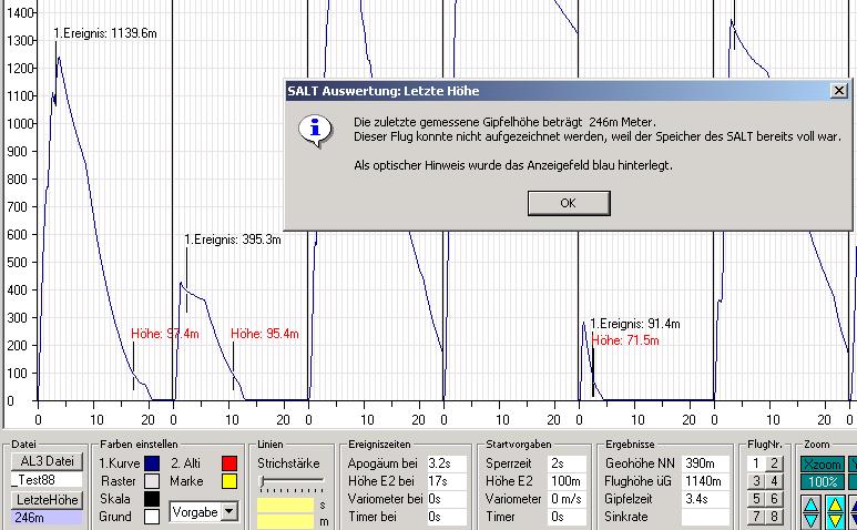

Paßt zwar nur halb, aber irgendwo muß es ja hin. Hier erst mal das Bild:

Ich habe ein paar kleine Korrekturen am Auswertebildschirm angebracht. Zum Beispiel gab es bisher die "Apo" Marke. Die hat nur jeden verwirrt nach dem Motto: aber das Apogäum ist doch woanders. Darum heißt es jetzt "1.Ereignis".
Aus der Abfanghöhe wurde die "Höhe E2" wie Ereignis 2. Und weil es ebenfalls verwirrte, daß da die Höhe gleich mehrmals drinsteht, habe ich den Ereigniszeiten ein "bei" angefügt. Vielleicht macht das deutlicher, daß es sich um die Zeit handelt, bei der dieses Ereignis ausgelöst wurde. Dann gibt es da noch den Fall, daß der SALT eine "letzte Höhe" ausgibt, die sich nirgendwo im Datensatz wiederfindet. Kein Fehler, ein Sonderfall: wenn der Speicher nach 1 bzw. 8 Flügen voll ist, kann man natürlich trotzdem weiterfliegen. Er wird auch weiterhin die Fallschirme öffnen als sei nichts gewesen, und er merkt sich die jeweils allerletzte Gipfelhöhe. Die steht jetzt unten links, und man kann dazu eine kurze Erklärung aufrufen, das ist der eingeblendete Text. (2 Texte sind möglich, je nach Situation). Das Protokoll gibt jetzt auch die "letzte Höhe" korrekt wieder. Behoben wurde die fehlerhafte Anzeige bei den Ereigniszeiten. Das alles ist erst mal ein Vorschlag, bin für alles offen. Und da ihr diese Software sinngemäß auch beim SALT-4 bekommt, könnte ihr auch da Wünsche loswerden. Was bräuchte man sonst noch? Schönere Icons vielleicht, die vorhandenen habe ich rechts gleich abgeschnitten. Manchmal wünscht man sich, der Bobito würde hier mitlesen.. |
